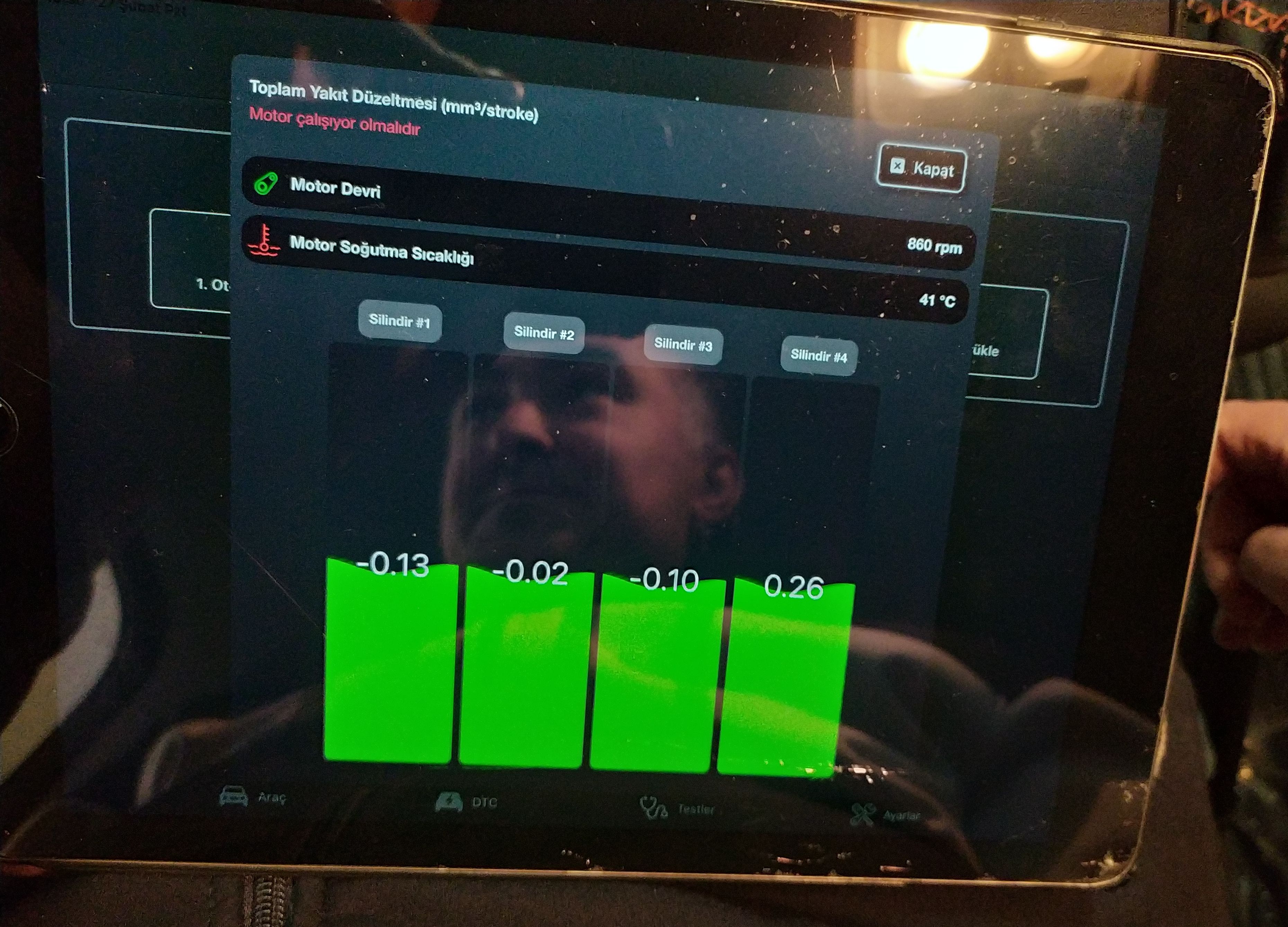

Çok geçmiş olsun enjektör kütüğünden iyi ses geliyor
Yarın iyi bir pompacıya uğrayıp enjektörleri cihaza bağlayıp test etsinler
Aynı bende Shell den alıyodum 4 numaralı enjektör işeme yapıyomuş pompacı söktü cihaza bağladı sonra kodlama yaptı düzeldi
