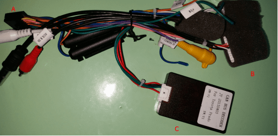

araçlarda teybi tanıtma diye bir işlem yok. bu canbus ağı ile haberleşme işleri teybe takılan canbus decoder denilen parça yapıyor. aracın orjinal teybi üzerinde böyle bir parça yok. sonradan araç için üretilen teyplerde kullanılıyor. bu parça teybin kutusundan çıkar. eğerki bu parça takılı olduğu halde sorunlar var ise bu parça uyumsuzdur.
    31,6 KB · Okunma: 67
    55,7 KB · Okunma: 65

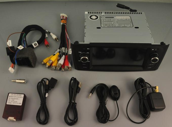

Aracım 2014 model 1.3 Doblo Premio Black. Newfron marka 4gb ram 8 çekirdek 32 GB hafızalı multimedya taktırdım. Tek sorunum km yanıp sönmesi o yüzden bu güzel teyp den vazgeçmek istemiyorum. Herşeyi denedik takan arkadaşla ve servisle ama olmuyor. Canbus ı bile söktük servis yenisini yolladı. Yazılım attık. Hala sorun devam ediyor. Ayarlardan araç modelini değiştirdik. Km sorunu düzeldi. Bu defa da direksiyon tuşları çalışmadı. Mesela ayarlardan EGEA 2016 yı seçtim. 1 gün boyunca direksiyonda km de sorunsuz çalıştı. 1 günün sonunda km yine yanıp sönmeye başladı. Allah aşkına şunu çözen birisi yazsın nasıl yapmalıyız? Teyibimi söktürmek istemiyorum. Şu hata harici aşırı memnunum.
