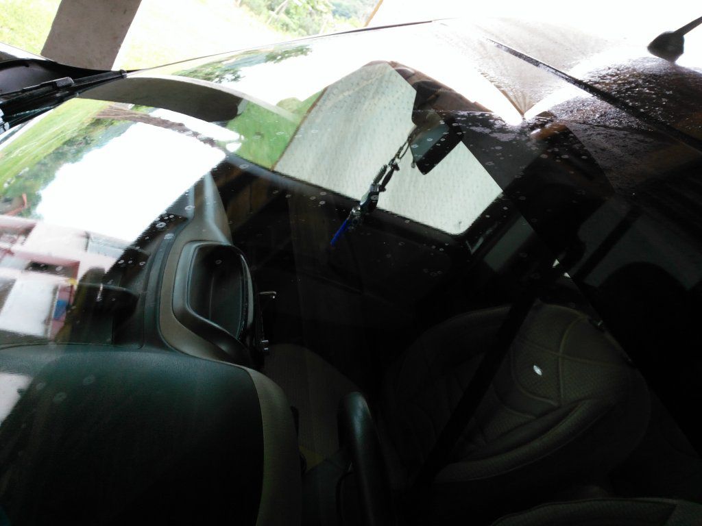

Arkadaşlar geçenlerde arabayı yıkadım am ön camdaki suyu kurulamayı unutmusum camdaki sular iz yapmış.
Arabayı tekrar yıkadım cami tekrar tekrar sildim geçmedi cam kuru iken bisiey yok ama islandiginda silecek çalıştığında bütün izler çıkıyor camda buğu gibi oluyo bu izleri nasıl kaybedebilirim

Cam suyunu aldım @yunus0635 başkanım silecek suyunada karıştırdim cami sildim cam kuruyken pırıl pırıl ama silecekle veya nemli bezle sildigimde izler çıkıyor gene ama kuruyunca pırıl pırıl
Çözüm pasta cila gibi görünüyor
