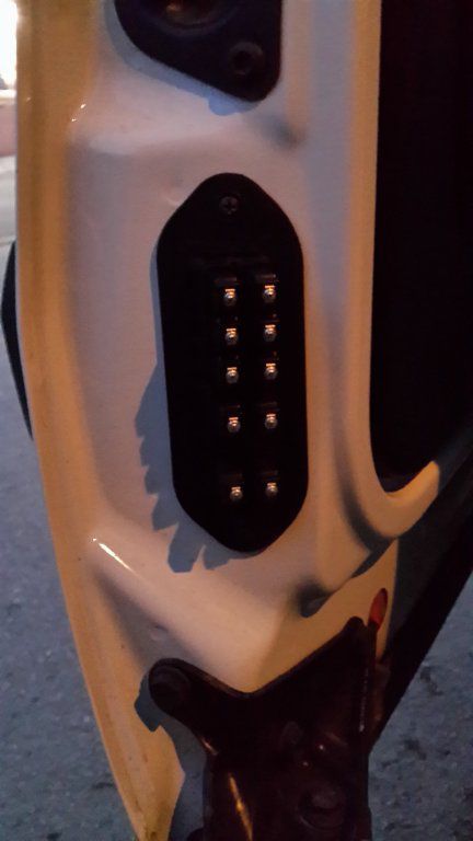

aynı olay benim başıma geldi kapıların geçtiği jaklar var karşılıklı onları temizledim sonra kapıları kapattım ve sonra akünün kutup başını söküp taktım yani resetleme oluyo düzeliyor sizde deneyin

Merhabalar sevgili yunus"bende sağ arka cam kendiliğinden açılıyordu.zımparayla temizledim ama akü kutup işlemini yapmadım.bu gün zımpara temizlik yaptım bakalım sorun çıkarmaz inşallah.çıkarısa dediğiniz kutup başını deniyecem.ama baktık öyle de olmuyor komple aparatı değişmek gerektiğini söyledi usta bana.70tl aparatı 70tl işçilik hal olur demişti bana .selamlar.

Cam kendinden açılma problem mi kapının zamanla tam kapanma işlemini gerçeleştiremediginde dolayı olduğunu soledi usta.jak arkasına pul atıp kapıya ufak ayarla sorunum çözüldü.selamlar.

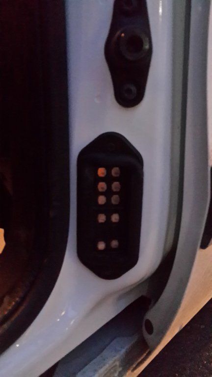

Arkadaşlar D3 2012 bayram dönüşü durup dururken hareket halinde sağ arka cam tamamen açıldı kendiliğinden pananiyor.
Ben kapatıyorum o açılıyor
Kapıyı iyice kapatıyorum yine aynı.
Camı yukarı iyice oturuyor yine aynı.
Sorun ne ola bilir ??

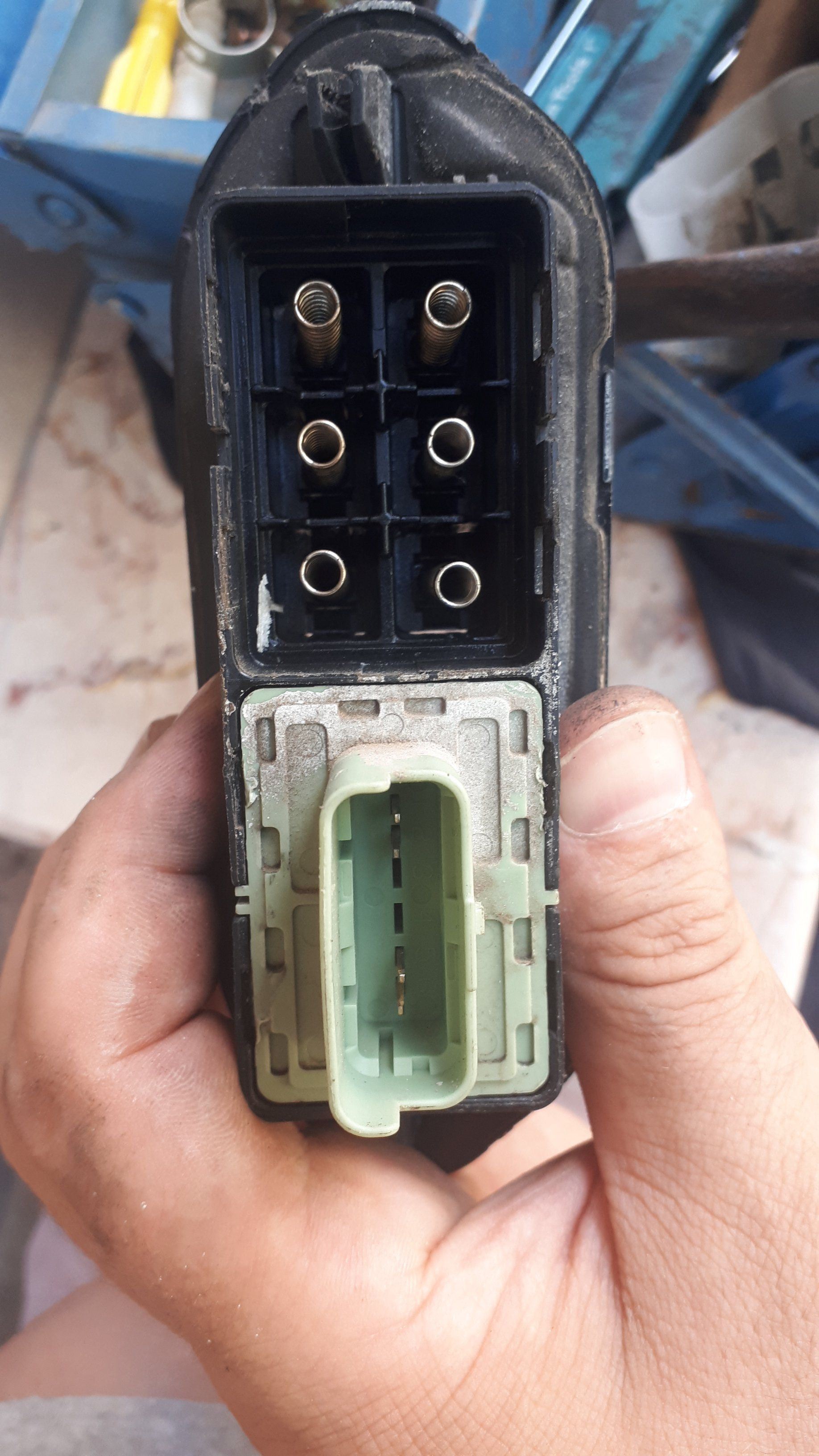

Merhaba,bende aynı sorunu yaşadım.kapi iç takımı değişti düzeldi.ama iyi bir usta değişmeden de Tamir yoluyla düzeltebilir.istanbuldaysaniz sizi yonlendirebilirim.
Kanarya
14 Nisan 2020
145
Ahmet
B RH -

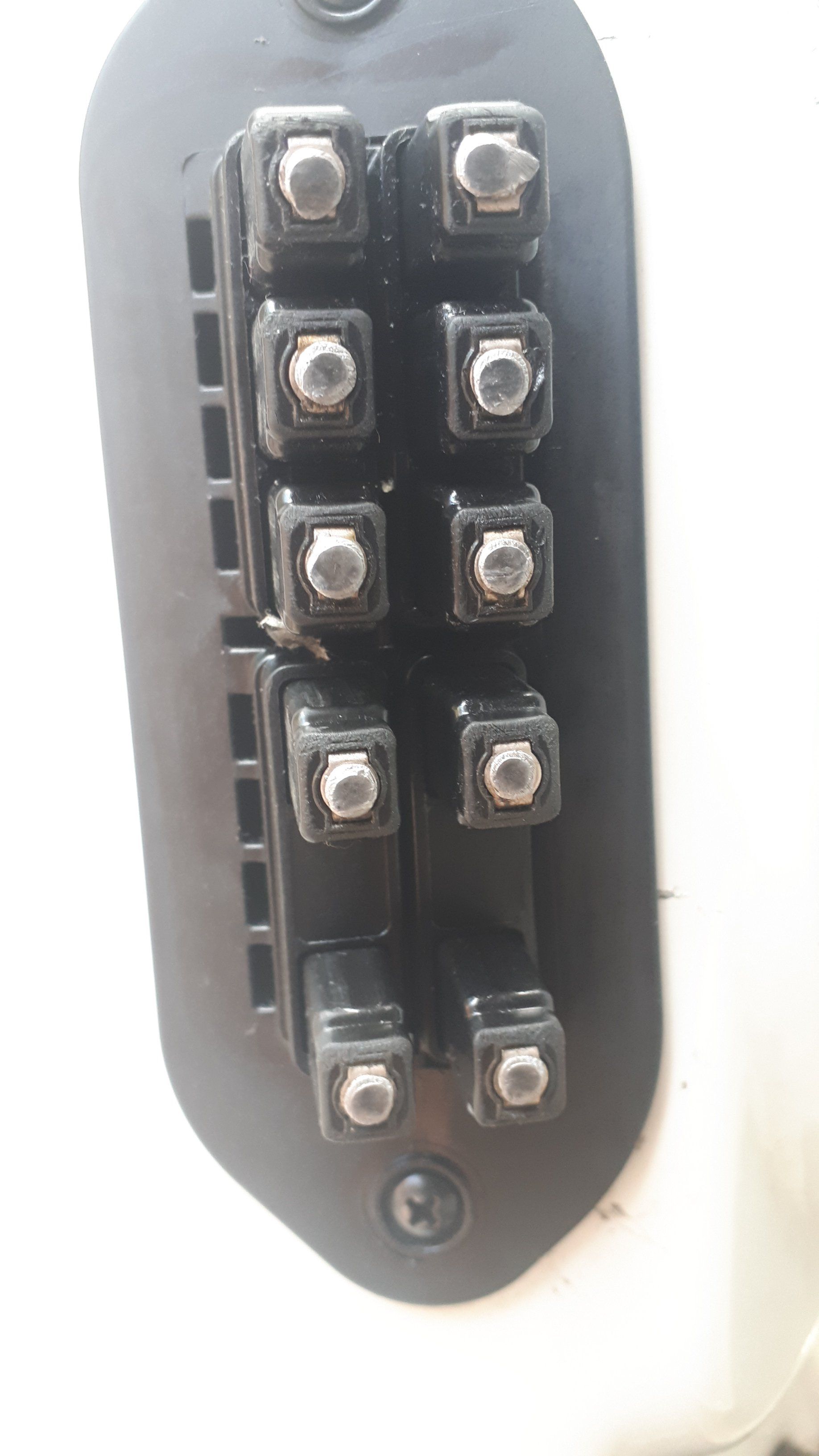

KOCASİNAN sanayide kapi KİLİTÇİ Mahmut usta , aslında biraz el beceriniz varsa sizde yapabilirsiniz.jaki söküp altina pul ekleyin duzelir kanisindayim.olmazsa ustaya gidin .
Sokmesine sökerim
pul nasil ekleyecem
Pul zaten varsa onumu değiştireyim?
ufukeser
20 Şubat 2017
128
ufuk
Tekstil

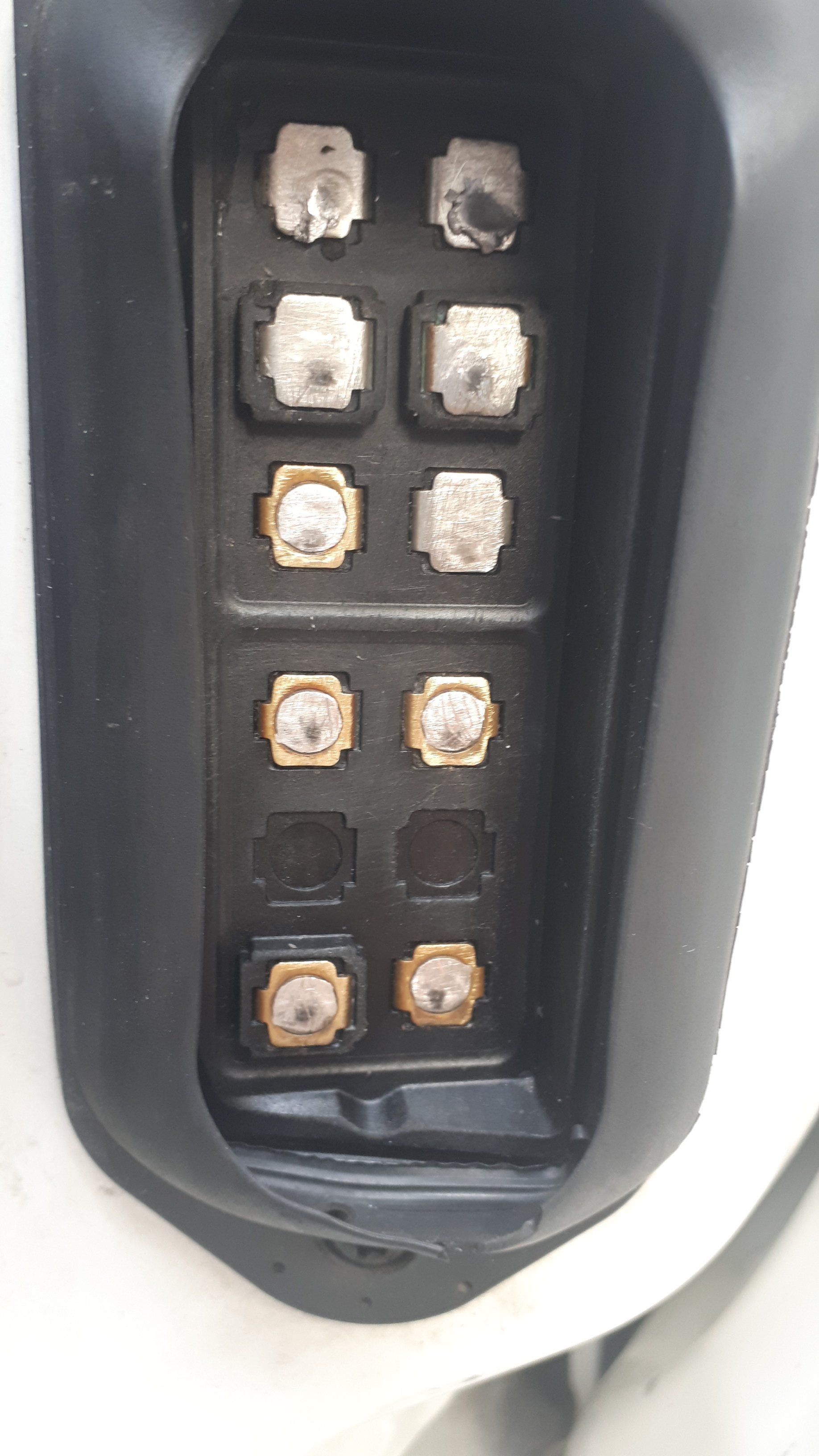

Kapi tam yetine oturmuyordur jaklari temizlik yaptiniz sanirim.temizlikten sonra duzelmediyse pul ekleyin .gayet basit söküp altina pul ekleyin ve sıkın.ama ayarda vermeniz gerek .yapamam derseniz ustaya götürün .
Kanarya
14 Nisan 2020
145
Ahmet
B RH -
Pimleri temizledim
Jaklari temizledim.
Bakalim birdaha olacakmi
Yayların altınami pul atacağım ??
