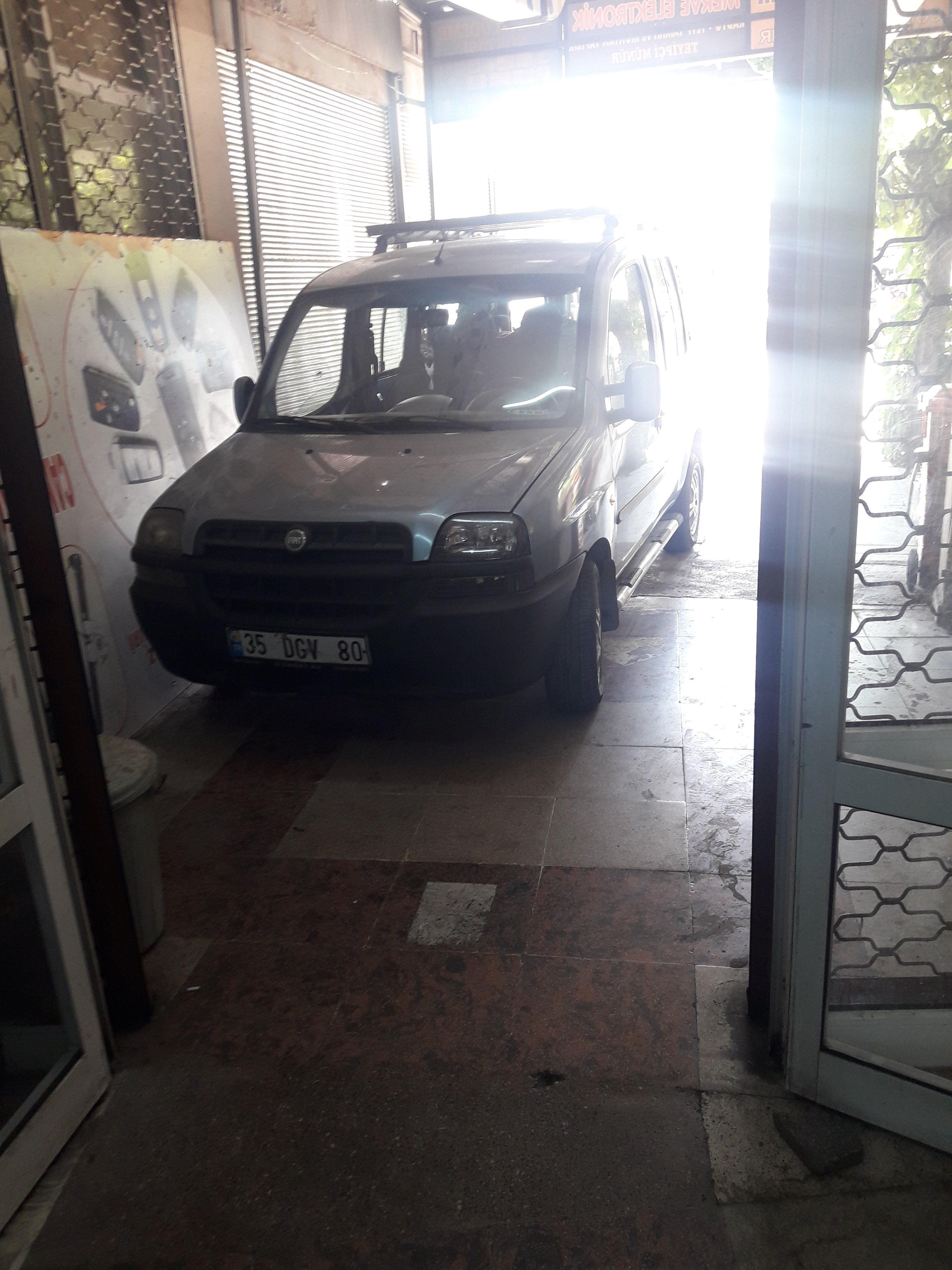

4.5 malzeme 1.5 işçilik. 6 liraya bitti. Ama çiçek gibi oldu. Orj. Allah cümlemize kaza bela vermesin. Triger , baskı balata , devirdaim , alt üst debraj merkez olabildiğince orjinal kullandık. Pamuk gibi olmuş eskiden betondu. Yarın da sofor camı yaptircam birde ön sol far eski onu yenilicem. 6 ay sonra 4 Lastik Tamamdır. Baya arkama bakmam inş. Hayırlı aksamlar.
En çok sevindiğim oynar volantin iyi çıkması. 0 titreme . Eski sahiblerinden de allab razi olsun kotu mal kullanmamislar. Malz. Eskimis. Bize degismek kaldi.

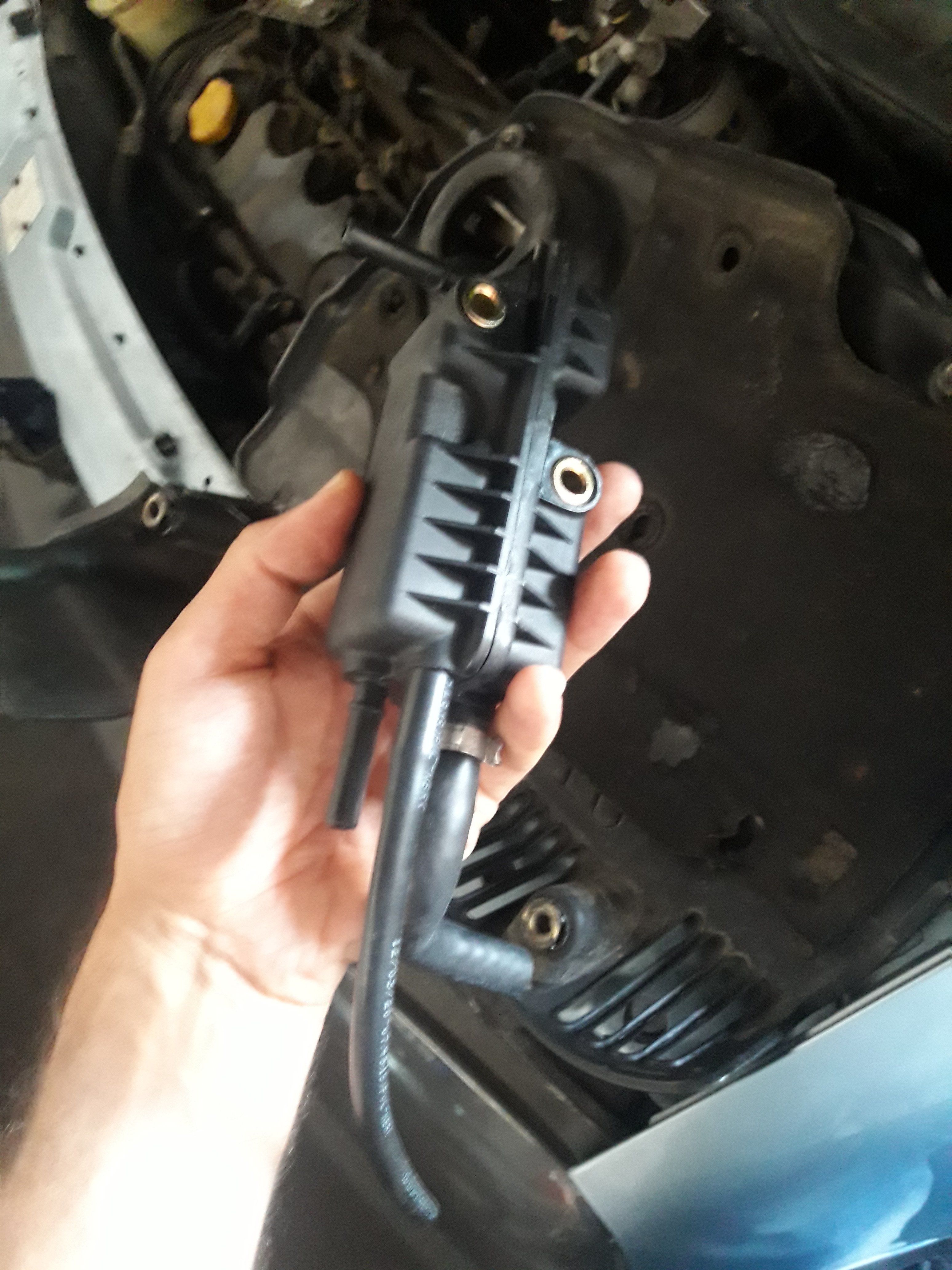

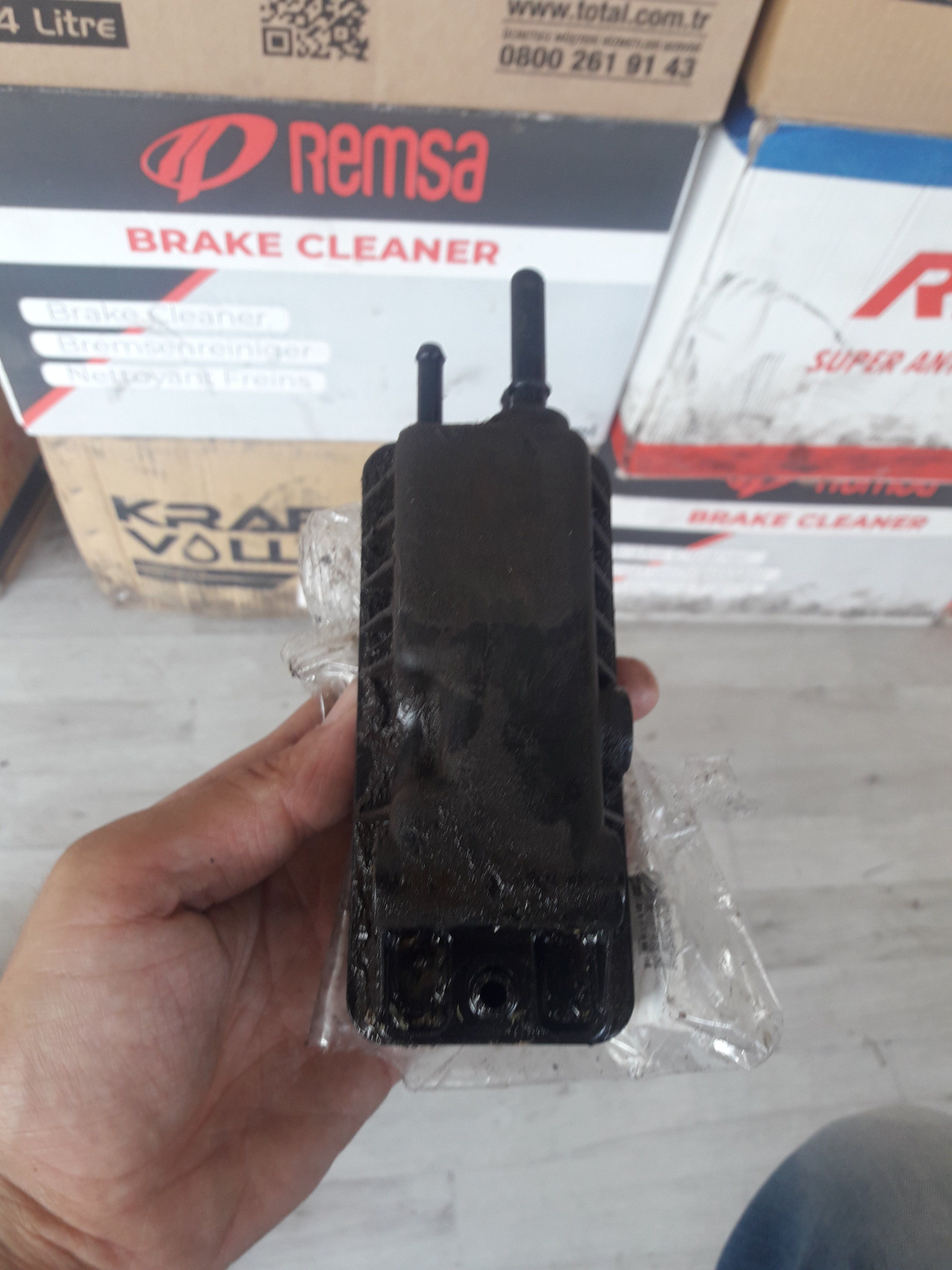

Herşey tamamdi, Bugün diğer eksikleri yaptım. Sonra mazot aldik. O sira fark ettik mazot damlıyor. Mazot kollektörü mazot kaçırdı. Onu değiştik. Hallettik. Eve gidiyordum. Aksilikler geldi. Şimdi hız göstergesi bazen çalışmıyor. Dolasıyla km de işlemiyor. Yani 2000 devirden sonra yada Araca hızlı devir aldırınca hız göstergesi 0 a iniyor. Duruyor. Galiba km sensoru bozuldu yada gevsek. Bayram dan sonra artık bakıcam. Sağlık olsun. Şu sorun dışında Doblo uçak oldu. 2005 ama 0 sanki :D

Hiz sensörü kablosunun Soketi gevşemiş. Sök tak yaptim. Biraz oynadım. Düzeldi. Şükür be :)
