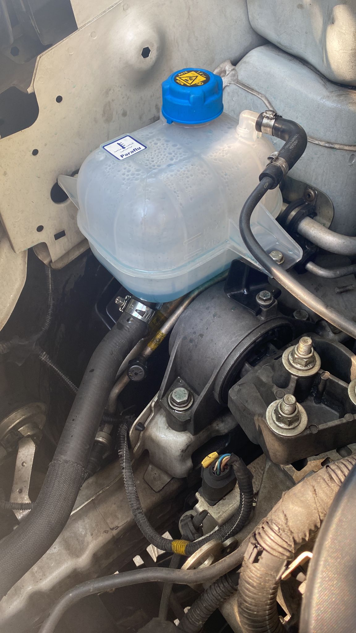

rampa cıkmadan once max sevıyedeydı
hararet yukseldı durduk vıdeo cektım hararet esnasında cıdeodakı gıbı ıdı sonra
taşan su taştı sonrasında kalan bu sekılde (soguduktan sonra bakıldı)
sonrasında ılave ettık max a kadar bır sonrakı rampada hararet yukseldı durduk bu sefer hıc su kalmamıstı haznede

Hocam devirdaimin çalışmıyor bıçakları gitmiş olabilir devirdami söktürün bi

Çok koyuyorsunuz. Koymayın.

aslında cok degıl hocam alt bolumden su tepme yaptıgı ıcın yukarıda gorunuyor max cızgısınden yukarıda su koymuyorum
