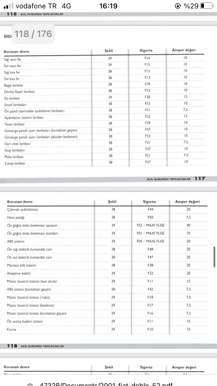

Hangisi ? Resmi bir şekilde yardımcı olurmusunuz

İnternetten aracın modeline göre sigorta kutusu şemaları var ordan bulabilirsin

40F2D5C4-8EE9-41AD-9FAE-ECA104482EBD.pngmesela 2000-2005 arasında böyle

10 luk olanlara bak genelde 10A oluyor sigortaları

Sislerin 15A olması lazım
