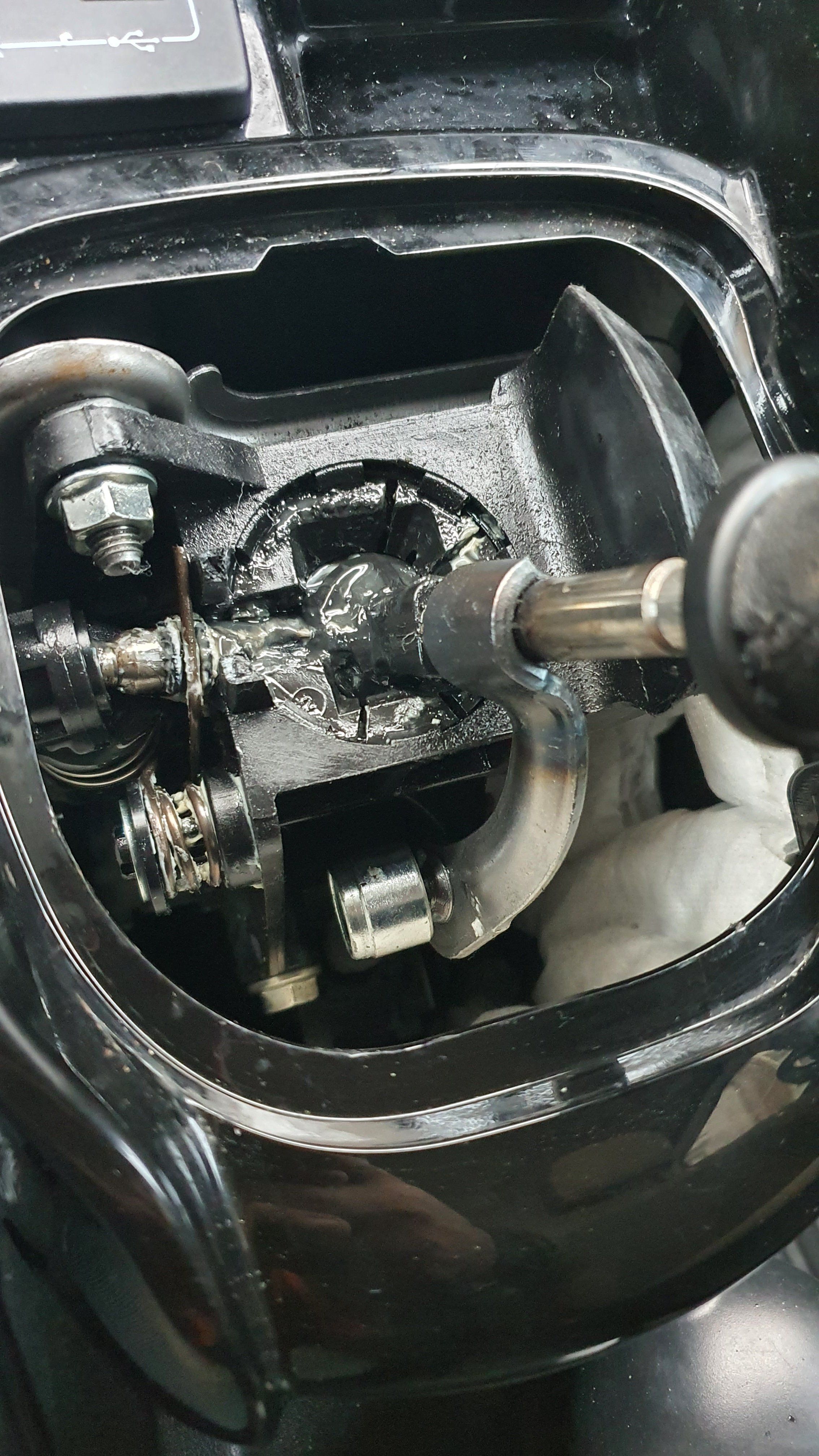

hayirli kandiller arkadaslar benim 17 model 1.3 doblom var vites sikayetim var anlayan birisi varsa yardim edebilirmi vitesi atarken gicirti geliyor baya sıkışmış gibi soktum baktim yagladim gene gecmedi ustaya goturduk halatlari degistirdik acaba ozamanmi oldu anlamadim 5301150120 telefon numaram video atarim daha net anlasilir tesekkurler 16438931746823725768633906734673.jpg

Halat ayarından olabilir ama öncesinde gıcırtı geliyorsa ve sonrasında da devam ediyorsa baskı balata durumu nedir usta denedi mi ayırmiyor olabilir.Giderken viteslere geçmekte zorlaniyor mu olduğu yerde de bu sıkıntı var galiba halat durumunu biliyorum önlük birşey olduğunu zannetmiyorum.Basima geldi motor çalışırken vites kolu zorluyor cayirti yok şanzımanın üzerinden halat çıkmıştı taktım sonra kendiliğinden düzeldi.Baski balata yada alt merkezde sıkıntıda olduğunda yapar üst merkezde olsa pedalda anormalliği farkedebilirsin.Aracin gidiş durumu nasıl çekişte hızlanmaya bir anormallik var mı rampalarda kalkışta sorun gozlemlediniz mi? Bir çok neden olab ilir

baski balata halatlar degisti ondan once yoktu servisten geldi yaklasik 50 60 km kullandir 3 4 gun garajda yatti arac sonra cikarttim vites boyle anlamadim bende serviste bosey yoktu hic

Halat ayari doğru yapıldı mı acaba çok hassas ayardır
