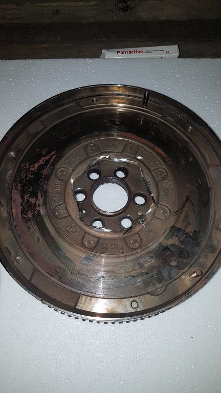

@DobLoPremio
Merhaba hocam sakaryada fiat özel serviste komple seti değişti debriyaja basarken ses yapıyordu ve arabayı sallıyordu balata bitmek uzereymis volannın bağlı olduğu parca hasar görmüş şuan hicbir sıkıntı yok
    60,9 KB · Okunma: 13

@Atlantis 99
Ne kadara patladı hocam bu işlem size , volan ve baskı balata değişti doğru mudur ?
Atlantis 99
4 Ocak 2017
25
40
Ali
@DobLoPremio
Komple debriyaj takimi baskı balata volan hidrolik rulman +on balatalar bakım 3000 tl odedim
