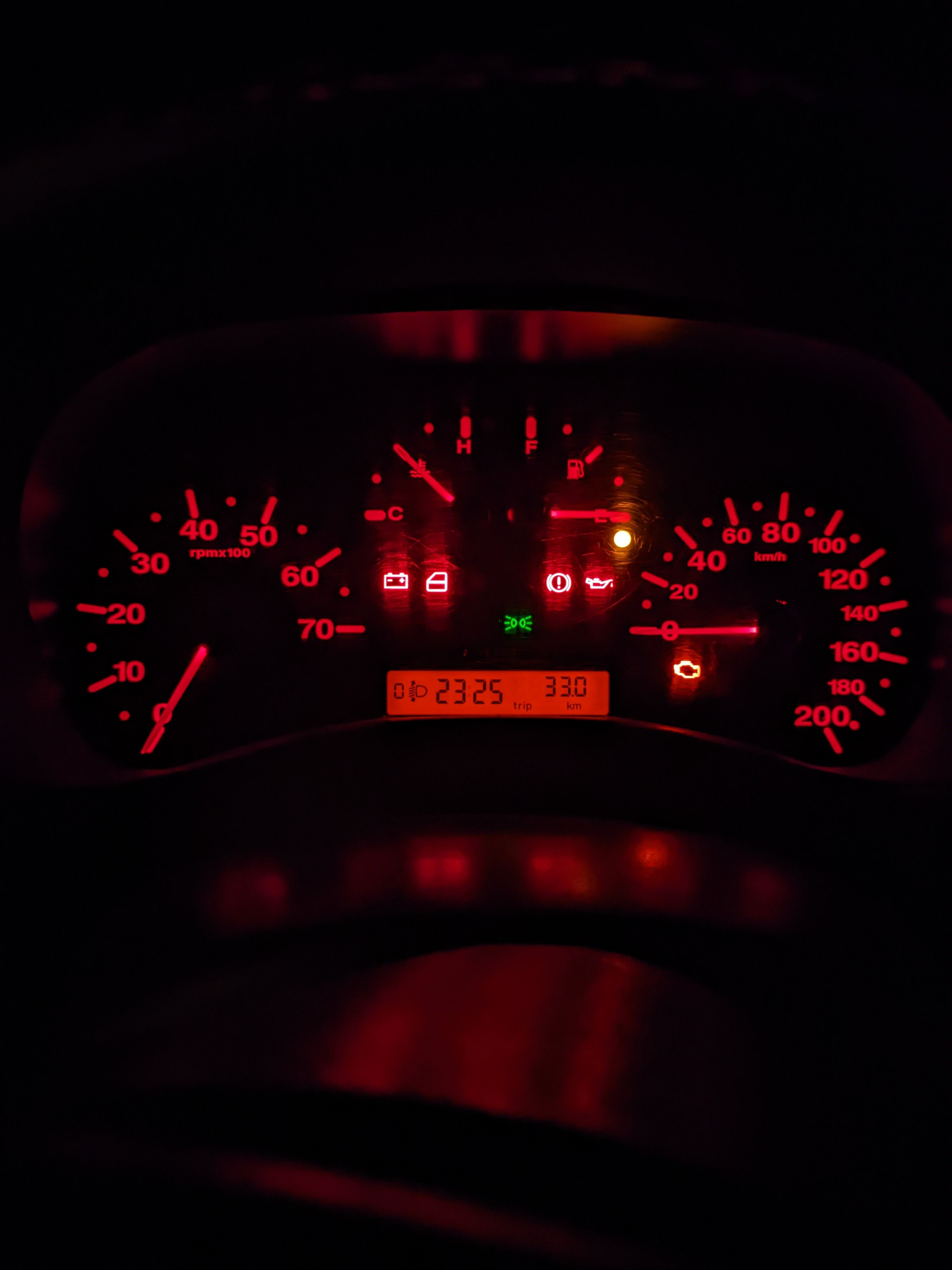

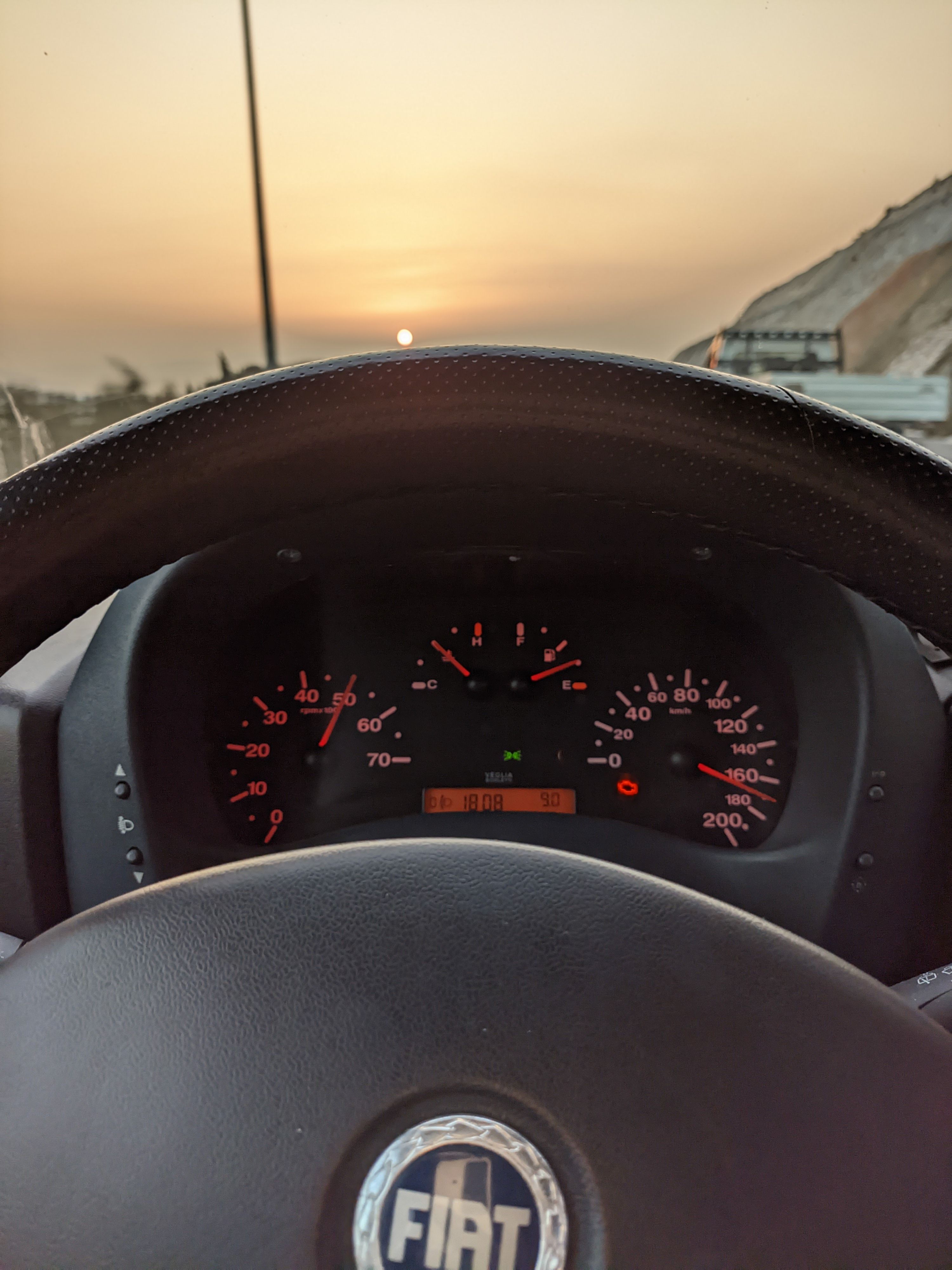

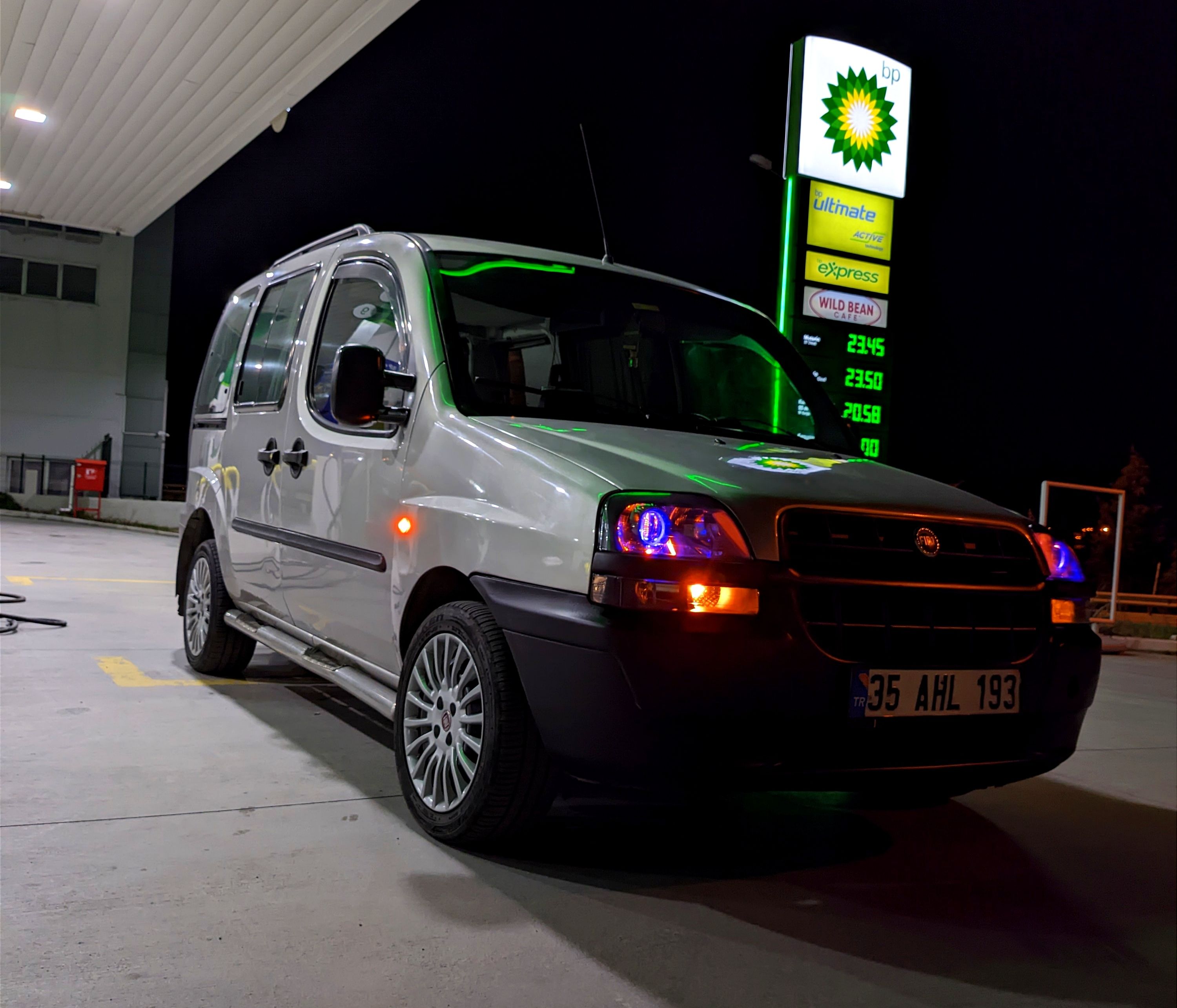

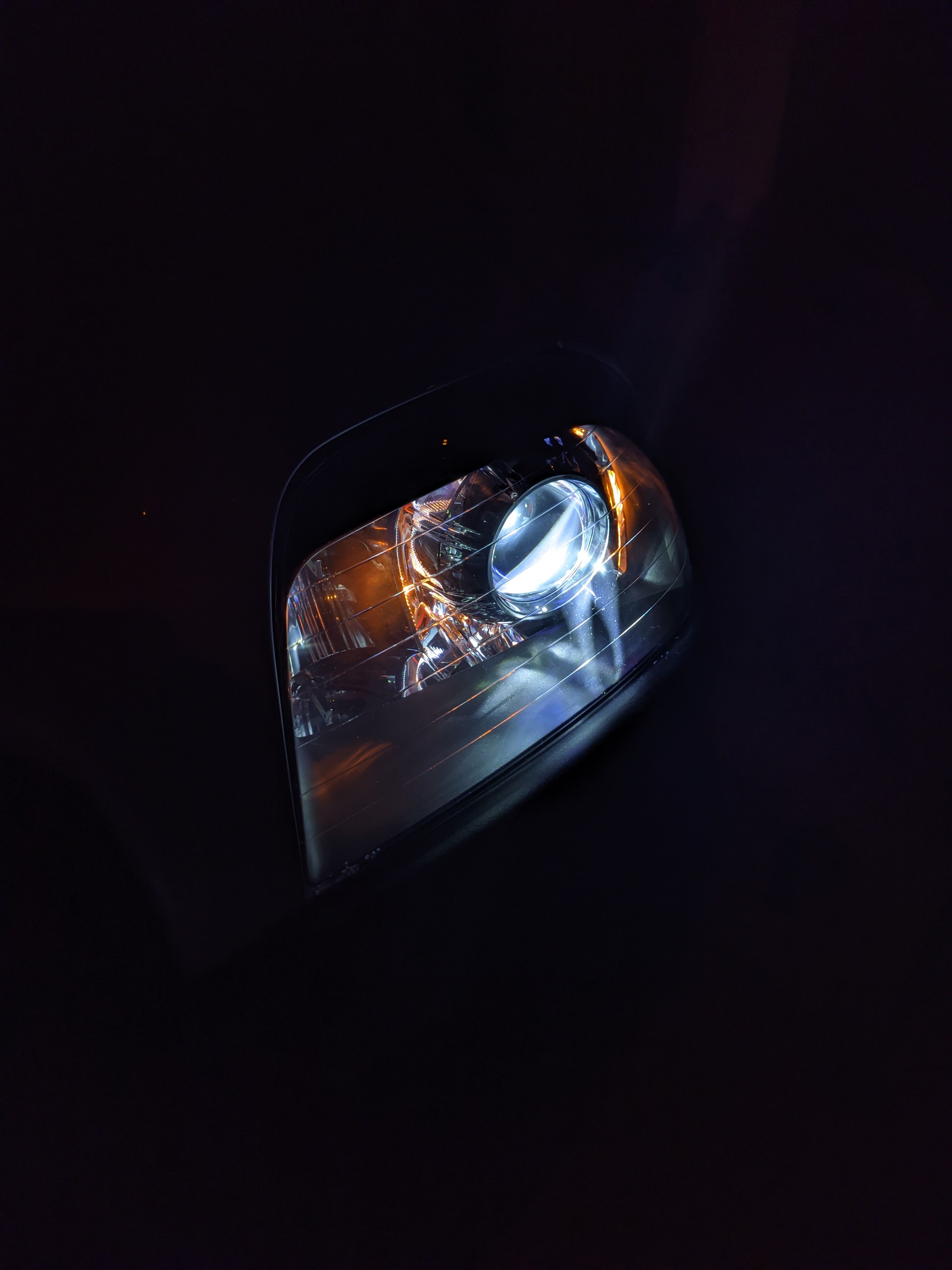

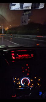

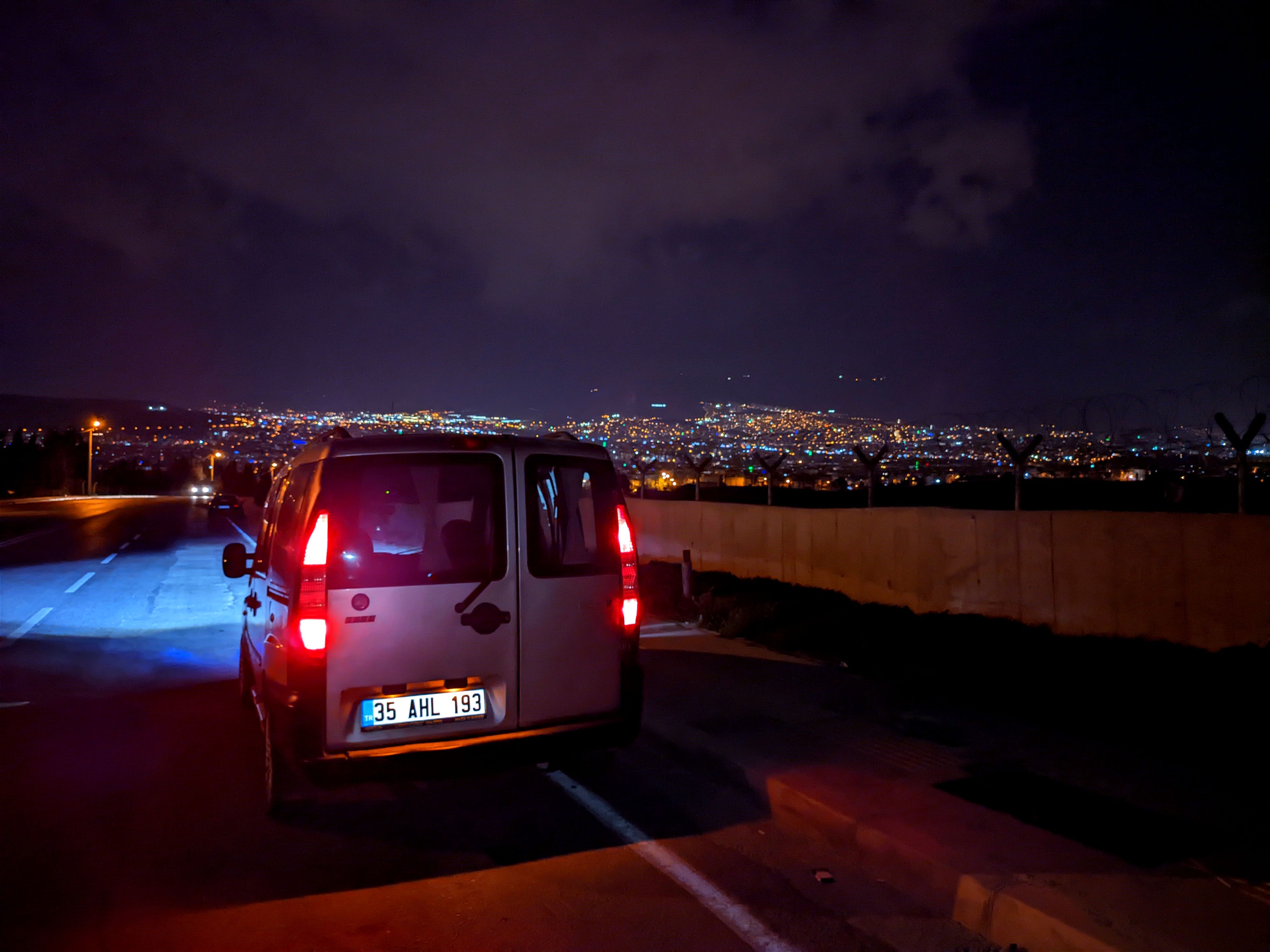

Ön lip, 195/50r15 jant lastik (4x98 olmak zorunda, 4x100 asla takma) park ampullerine turuncu dipsiz orjinal camlı osram t10 lamba, çamurluk sinyallerini ve plaka lambalarını değiştirebilirsin. küçük küçük şeylerden başlayabilirsin ama bana kalırsa arabayı benimki gibi tadında yapabilirsin. yay kesip makasları preslemek veya psikopat offsetli jant takıp kalem yanaklı lastik kullanma gibi hatalara düşme, pişman olursun. Arka bagaj kapagının üstüne satılan spoilerlar var. Bahsettiğim parçaların çoğu fazlasıyla pahalı ve sırf modifiye amaçlı yapıcaksan hiç bi işe yaramayacak. Şahsen ben kendi ihtiyaçlarım ve zevklerim doğrultusunda şekillendirdim arabamı, jant lastik daha iyi performans için, ışıklandırma hem daha iyi görebilmek hem de daha tatlı göstermesi için. Onun harici soğuk hava emme kitim ve afr göstergem var (başka bir araba için almıştım bunda da sürekli ltft stft sorunlu olduğundan dolayı yakıt haritasını düzeltmek için kullanıyorum) ve egzozum arka susturucu hariç boş. vs vs. Onların harici içerideki bütün parçalara led yaptım, dörtlü düğme grubundan göstergenin bütün smd ledlerine kadar değiştirdim. Gösterge ve dörtlü grubun smd ledlerini söküp 5055 kırmızı led lehimledim, klima paneline komple beyaz 5055 şerit led döndüm. Bunun gibi küçük şeyler arabayı daha çok sevmene yardımcı olur.

Abi ic kisim cok guzel olmus klima tuslari gibi dortlulerin ve cam acma yerlerinide ve göstergeyide beyaz yapmak mumkunmu
