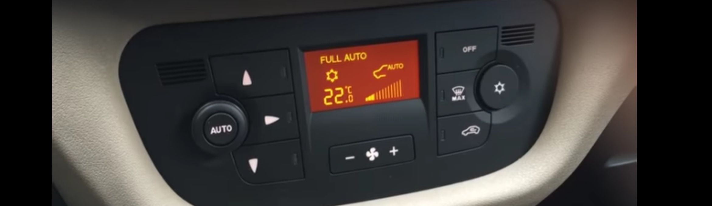

klima için kar kristal işaretine basacaksınız
normal motor sıcaklığı için bu tuşun aktif olmaması yeterlidir.
şuan klima açık mesela
şoför koltuğun hemen sol yanında koltuğa birleşik bir düğme olmalı basınca ışığı yanar o varsa koltuk ısıtma vardır

Kar kristal tuşu basılı olmazsa, yakıt tüketimi olmaz diyebilir miyiz?
Evet.ve soldaki yuvarlağı sola çevirince lo çıkar soğuk sağa çevirince hı olması lazım sıcak. İstediğiz sıcaklık derecenize görede kullanabilirsiniz. Klima kullanırken sağ alttaki iç sirkülasyon basılı olursa daha iyi olur.Ara Arada dış açmak gerekir.
