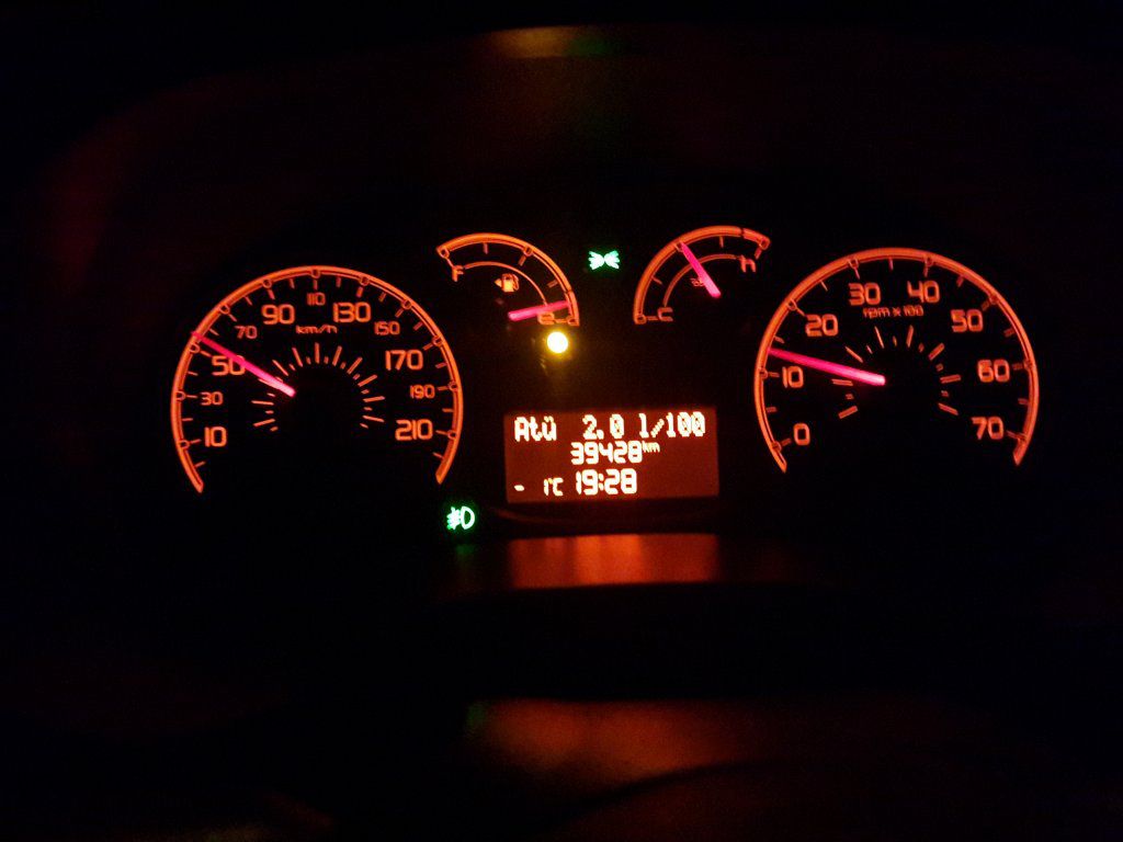

Normalde gaza basmayınca hangi viteste olursa olsun en fazla 2.2 yakması lazım diye biliyorum
18.797
Foruma hoşgeldin profil ayarlarından avatar yüklersen memnun oluruz.
18.797
Senin için çektim gazdan ayak Çekili vaziyet yanlız 1.6
18.797
    56,2 KB · Okunma: 7

Normal degil.. kullandigim doblolarin hepsindede rampa asagi gazdan ayagimi cekip salinca 2.0 gosteriyordu...

Test için teşekkürler.servisten bir arkadaşım halletti bakım yapıldı 120 bin menü karışmış şuan 2.0
