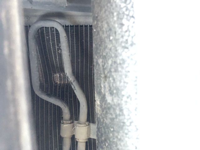

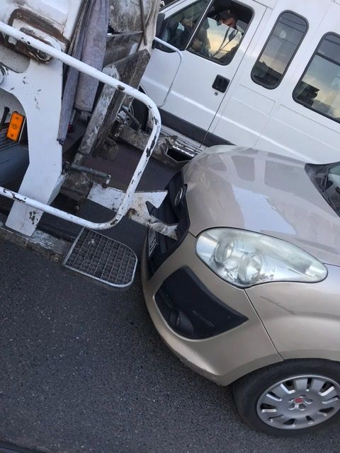

Beyler selamın aleyküm geçen gün 2013 model doblo ile bu şekilde çöp kamyonuna çarptım ve radyatörü bu şekilde su damlattı biraz daha sonra kesti kaza yerinden ayrıldıktan yaklaşık 1-2 km sonra araba stop etti ve hiçbir şekilde arabada elektrik yok marş almıyor akü takviyesi yaptık ama fayda etmedi araçta su da var sürücü direksiyonun altındaki sigortalarına baktırdım ama hiç birinde sorun yok saatten dolayı tamirci bulamadım ve araç kaldı o şekilde hiçbir şekilde kontak vesaire almıyor sorunu ne olabilir bilgisi olan Yardımcı olabilir mi

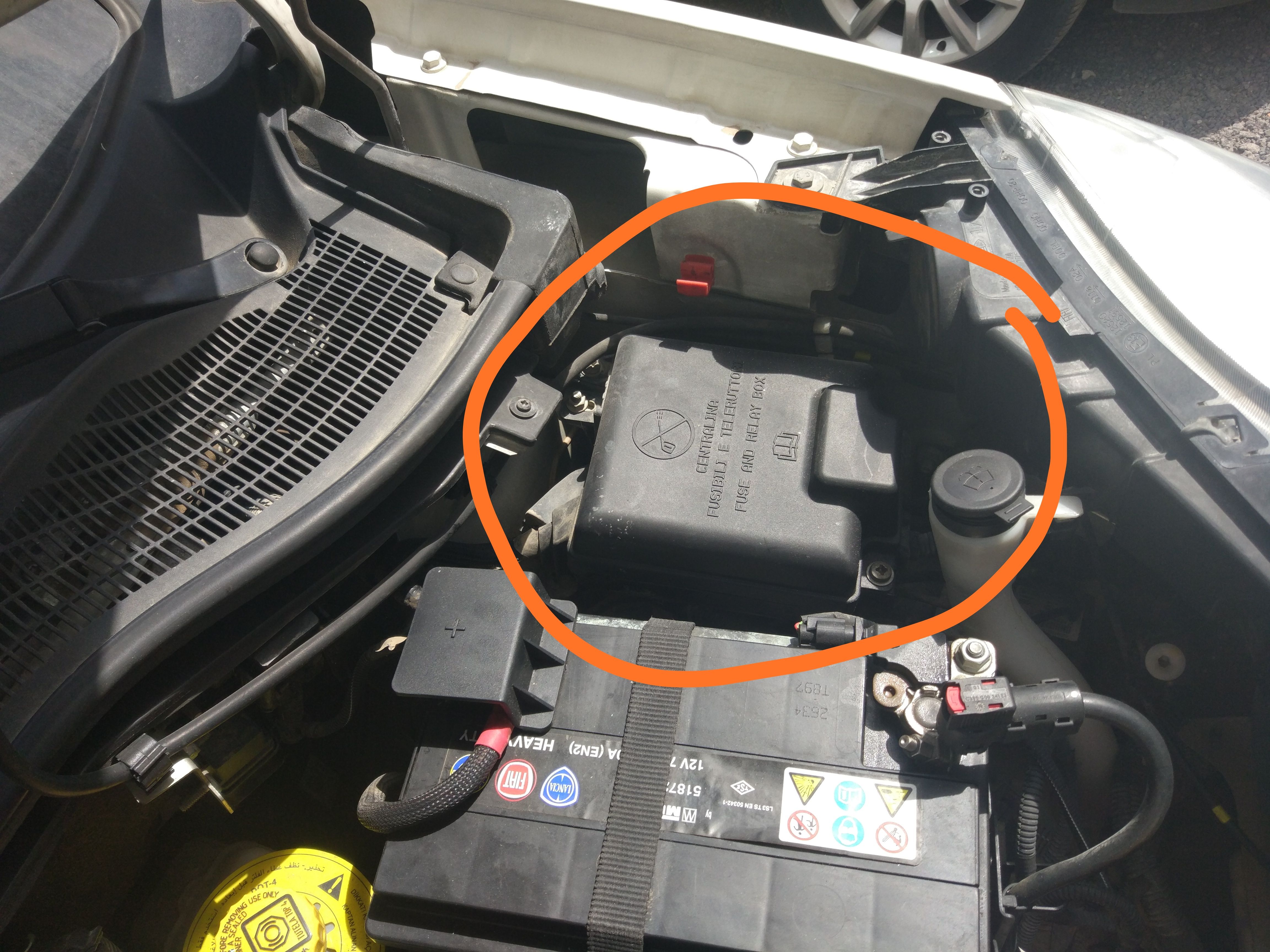

Akünün yanındaki sigorta kutusunu kontrol ettiniz mi? Radyatör yakınında ezik kesik kablo olabilir mi?

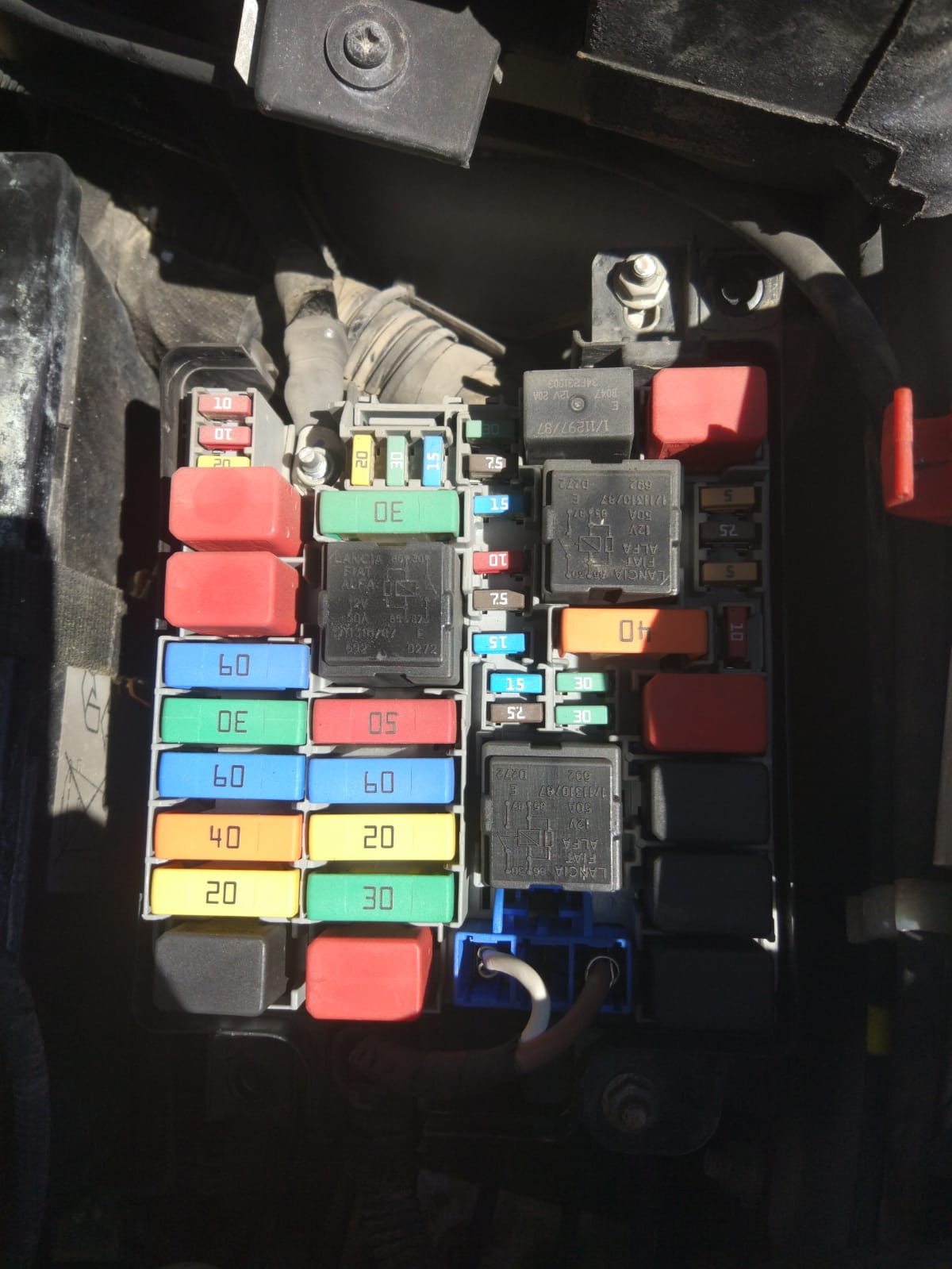

Resimde görülen akünün sağ tarafındaki sigorta kutusunun kapağını vidalarını sökerek açabilirsiniz

Buna bakmadık direksiyonun altındaki sigortalara baktık
Buna da açıkçası ihtimal vermiyorum pek düz bir Demir girdi direkten radyatöre arabada elektrik sıfır birşeye yanıt vermiyor

Sorun radyatörünüz petekler ciddi hasar almış motor kendini kilitledi araba akıllı davranmış ama siz üzerine gitmekle pek iyi yapmadınız değişme durumu var radyatörünüzün.Beyin arızayı algıladığı için bütün sistemi kilitledi çalıştıramazsınız.

Usta şart radyatörünüz bayağı hasar almış değişme durumu var.Siz su var diyorsunuz ama motor yeterli suyu çekemediğinden kendini kilitlemiş olabilir.İyiki öyle oldu conta yakıp yatakta sarabilirdi.Arıza giderildiğinde sorun ortadan kalkar.Çekiciyle gitmesi gereken yere götürün
