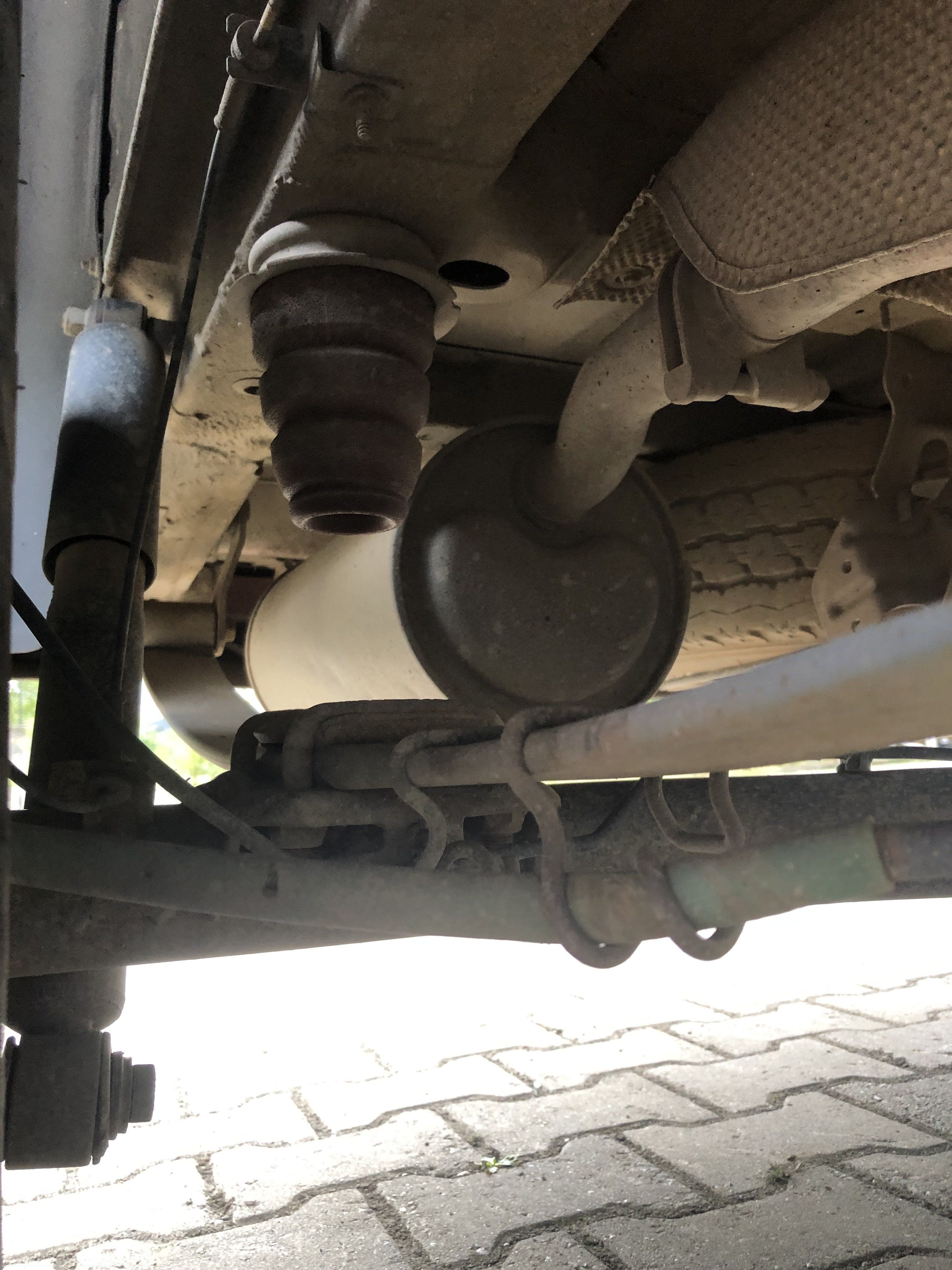

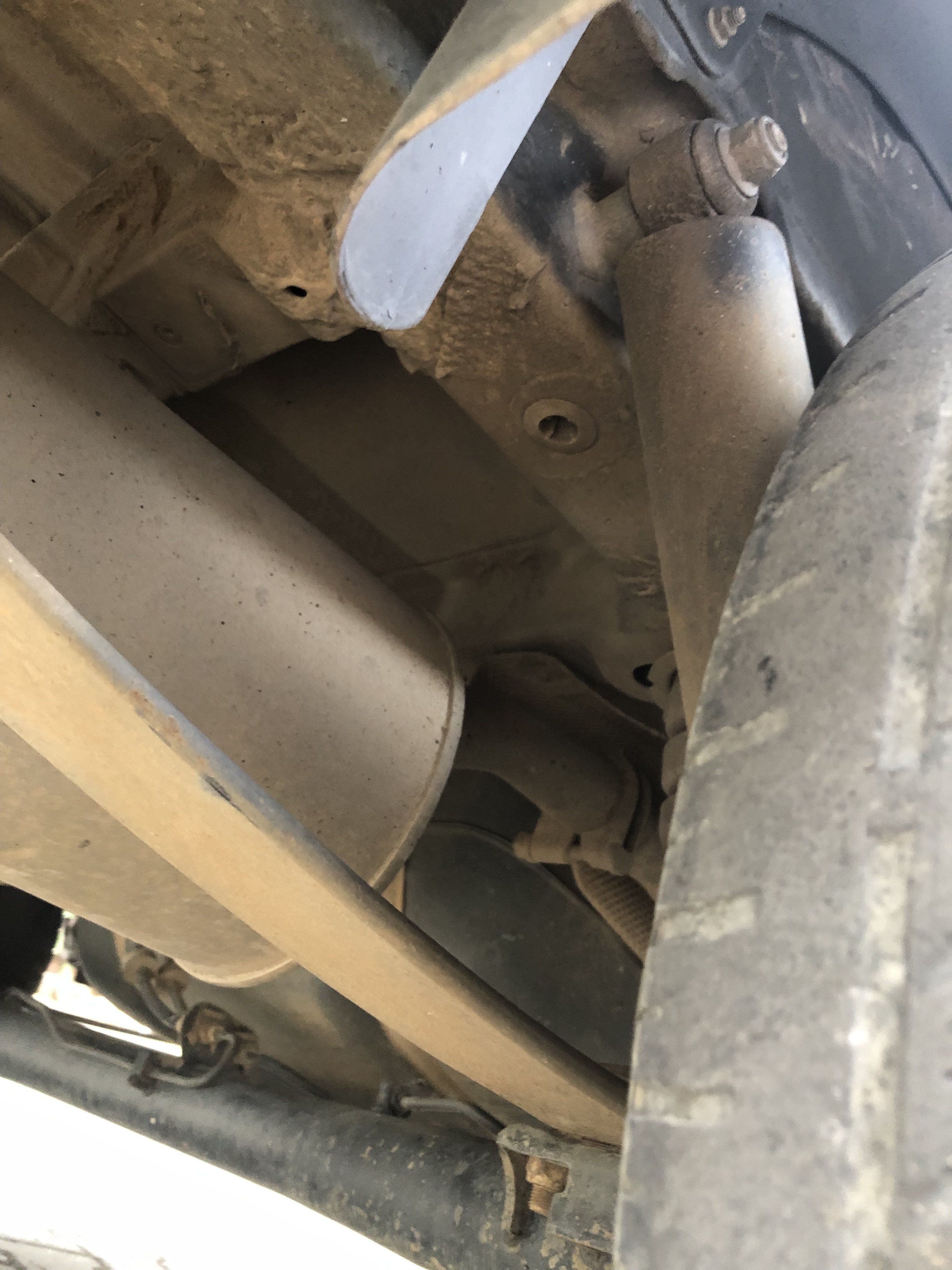

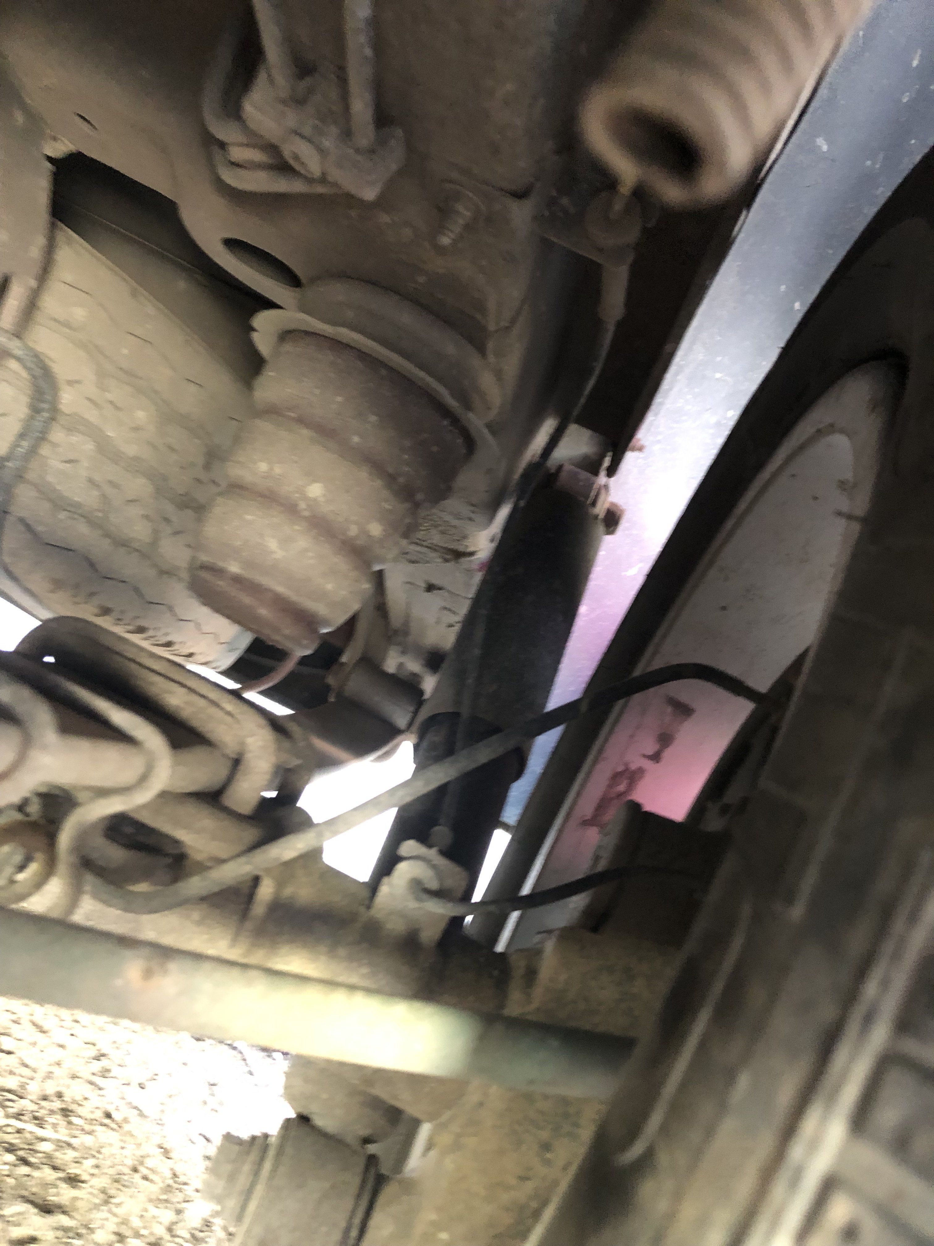

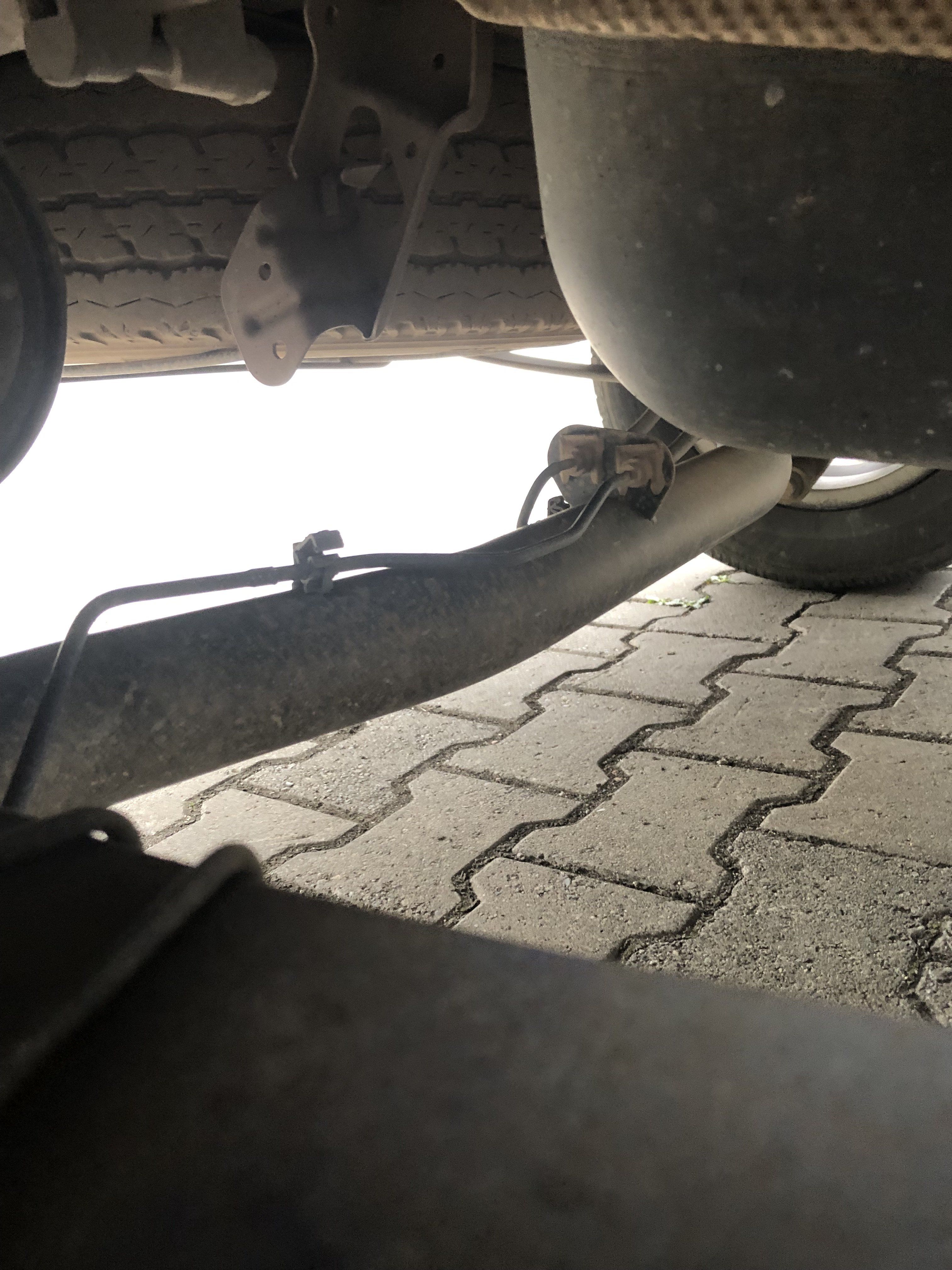

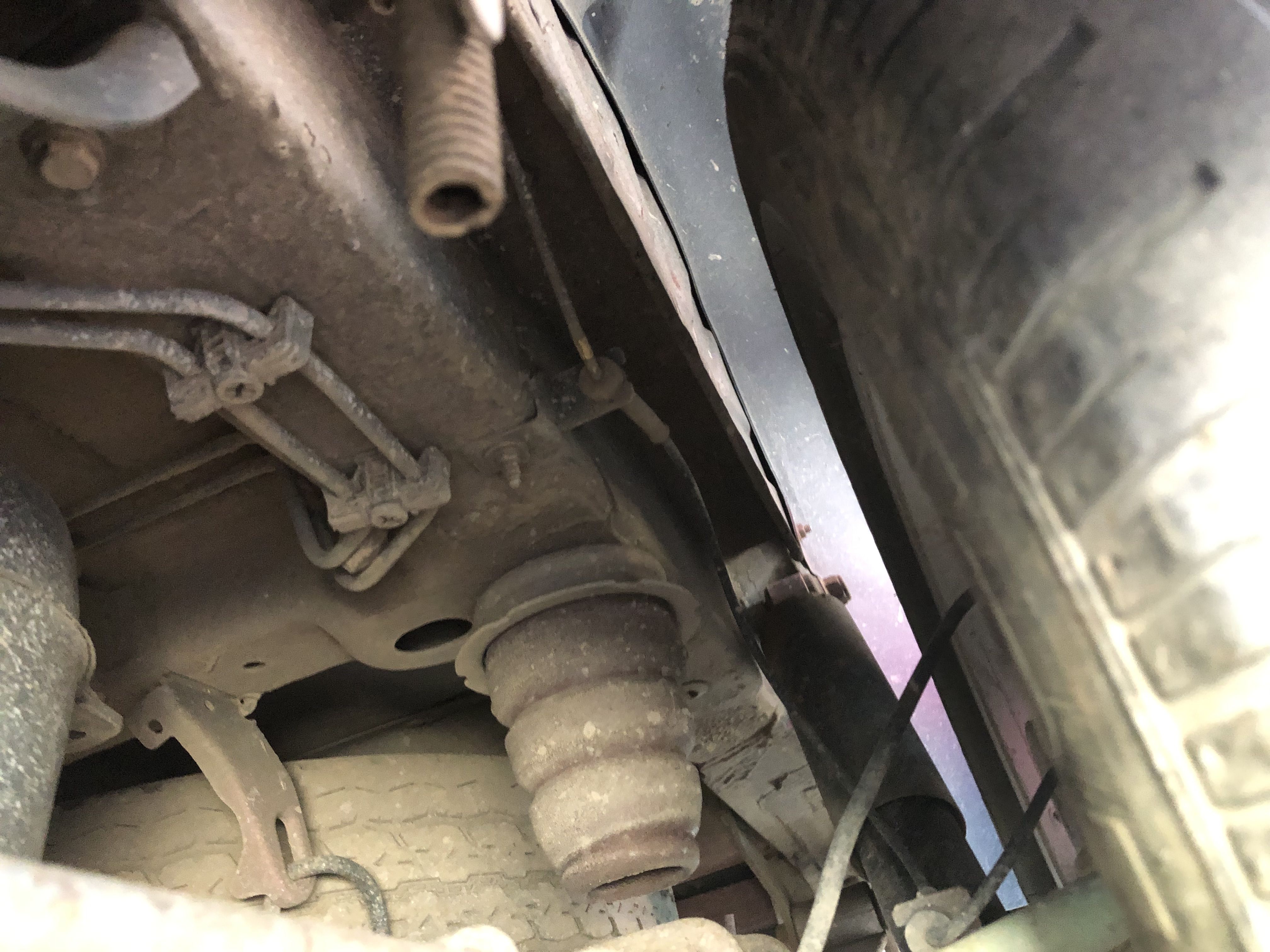

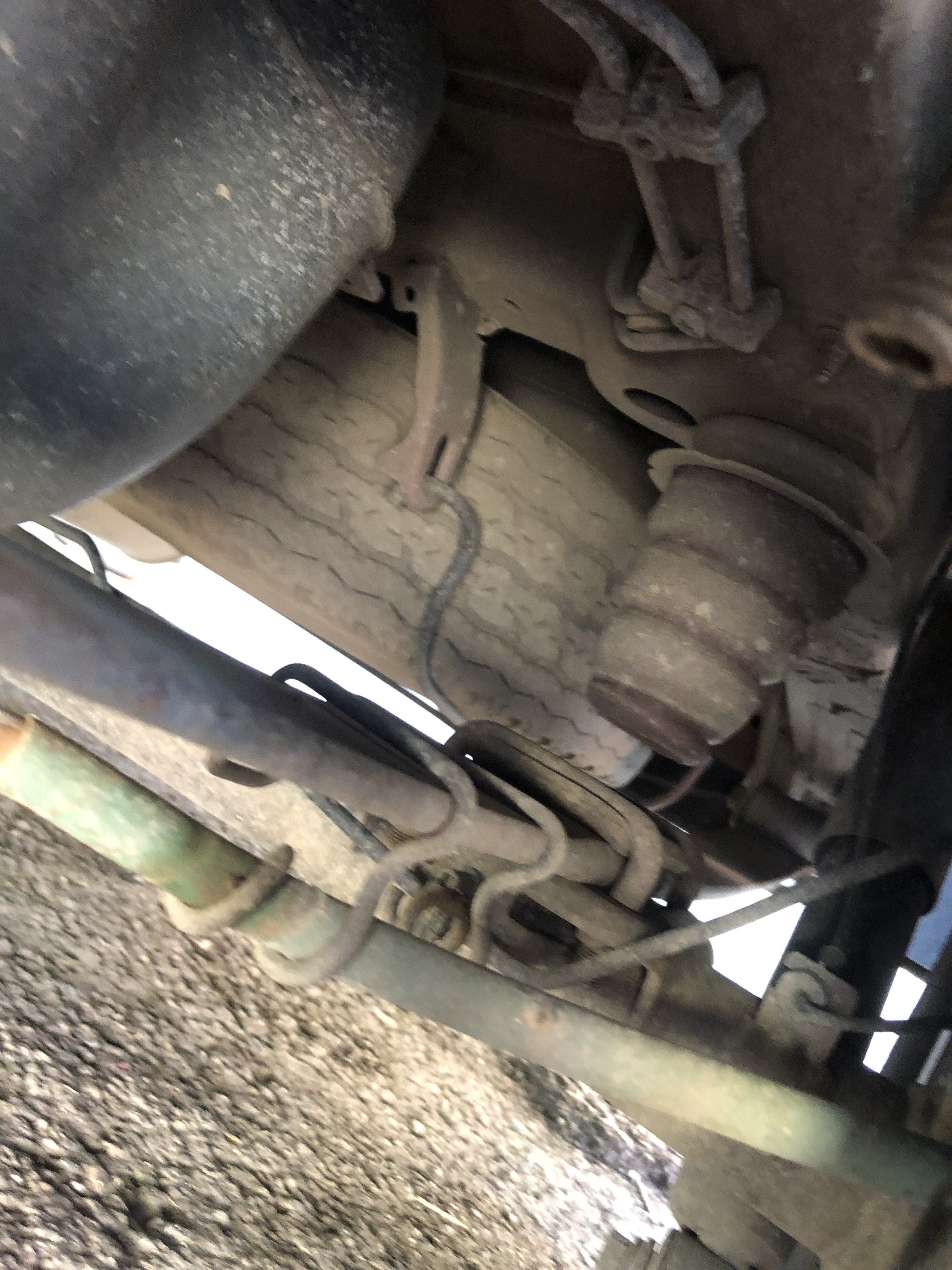

Yani bu fotoğraflarda ki araçta yok. Olan varsa ekleyebilirlerse iyi olur. Bilmiyorum doğru yerlerin resimini mi attım. Denemek istiyorum, en azından merak gidermem gerekiyor. İnternette satan yerlere baktım gem arka viraj demiri çubuk olarak hem de ayrı z rot var 2006 Doblo yazıyor yani D2 ile uyumlu. Sanırım sadece Vip donanımlarda var. Sizin aracınız da görünen dışında parça var mı?

Fabrikasyon binek 2001 model bendeki, eve gidince atarım fotoğraflarını, sizde bağlantıları yok

yaprak yayın u somununun yanında duran çıkıntıya z rot bağlanıyor. işten geldiğimden ötürü acele çektim fakat yine gözüküyor.
