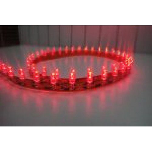

Arkadaşlar kırmızı şerit dik led buldum sipariş verdim gelmesini bekliyorum ayrıca döşemeci arkadaş kurcalatma ben söker takarım dedi sağolsun inşallah hafta sonuna gelir havada uygun olursa cumartesi yapacağız, hava iyi olmazsa başka bahara 😀😀😀

Peki dikey ledi nasıl kullanmayı düşünüyorsunuz ?
dikey led normal şerit leden daka kalın olacak camın
arasındaki boşluğa normal şerit led daha kolay yerleştirilecek gibi
siz bir uygulayın bakalım nasıl sonuç alacaksınız bizde ona göre uygularız

Normal silikonlu şerit led plastikle cam arasına girmedi. Silikonsuz şerit led ise sudan etkileneceği için cabuk bozulur dediler 3mm silikonlu şerit led bulamadım araştırırken bunu buldum led bacak boyu kurtarırsa birşeyler yapacağız. Daha önce bunların beyazını far içine yapıyorduk oradan aklıma geldi uygulama başarılı olursa sizinle paylaşırım.
Resimlerden sanki bu dik modelde slinoksuz gibi ama
nedir nasıldır ürün elinize geçince bakarsınız
Cam ile plastik arasındaki sıkışmayı bacak boyuyla kurtarmayı planlıyorum açıkcası. Hadi hayırlısı olmadı zaten birazını torpido aydınlatması birazınıda bagaj aydınlatması yaparım. 😀😀😀
