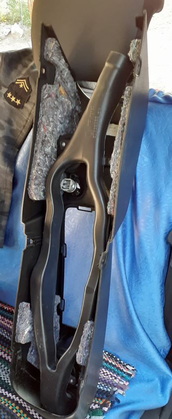

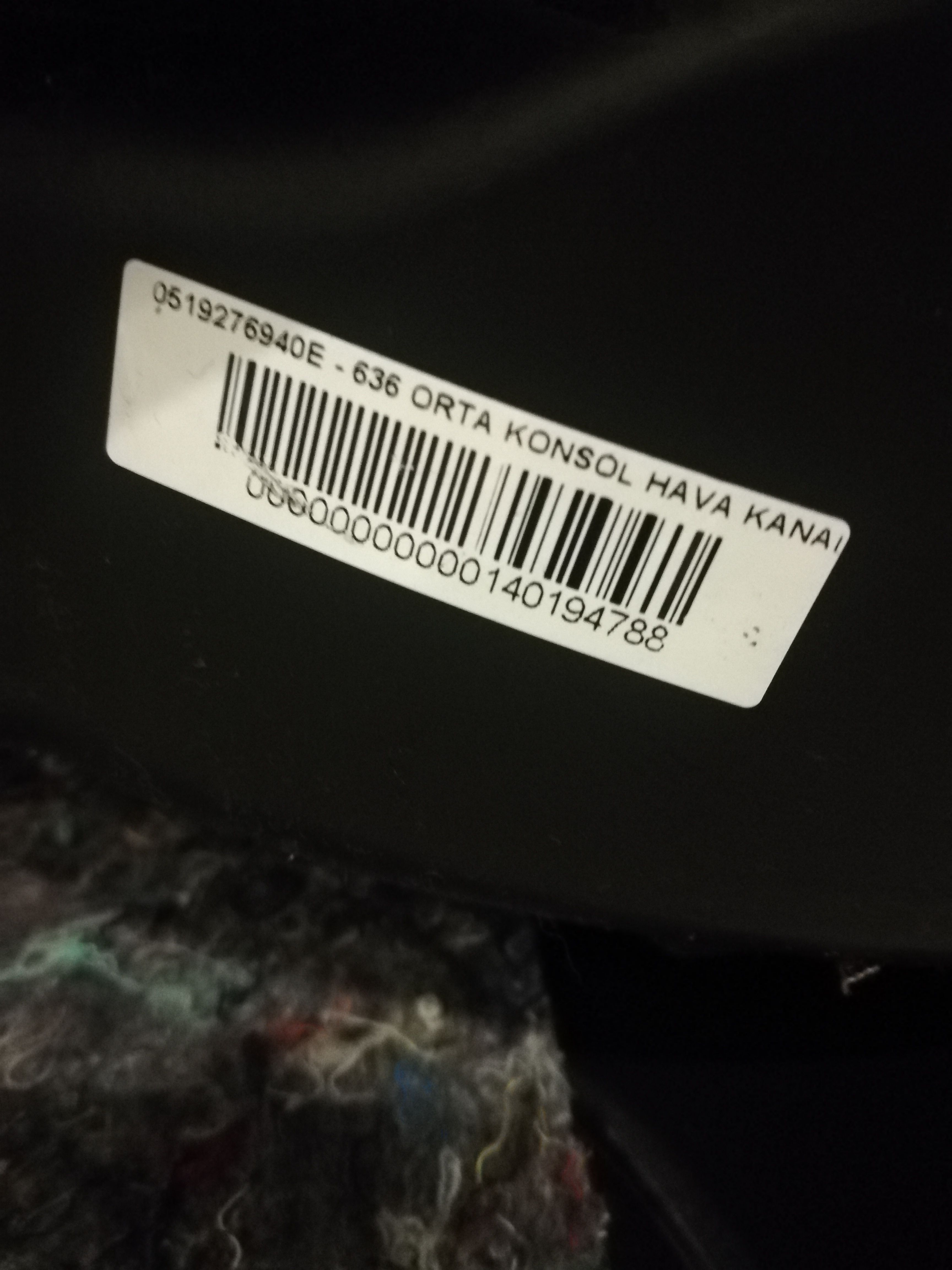

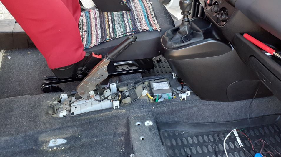

Orta konsol icindeki havalandirma borusunun kodunu paylastim bugun fabrikaya gittigimde diger parcalari da inceleyecegim . 2021 trekkinglerde orta konsol arkada usb mevcut fakat benim aracin uretildigi tarihte (Kasim 28) 1 haftaligina parca olmadigindan usb takilmamis . Musteri hizmetleri ile sonuca ulasamadik sonucta ya havalandirma yada usb kendim parca alarak yapacagim

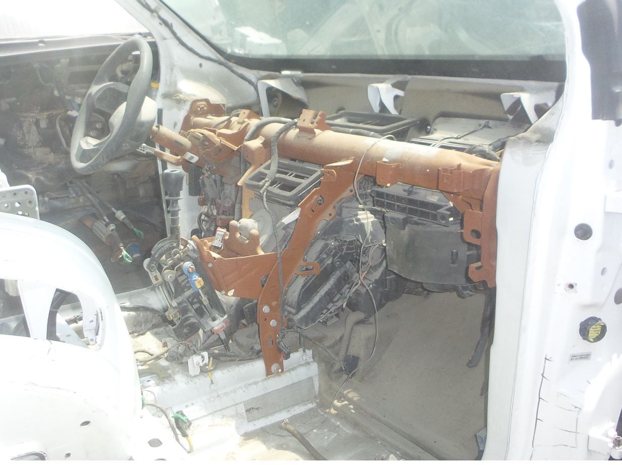

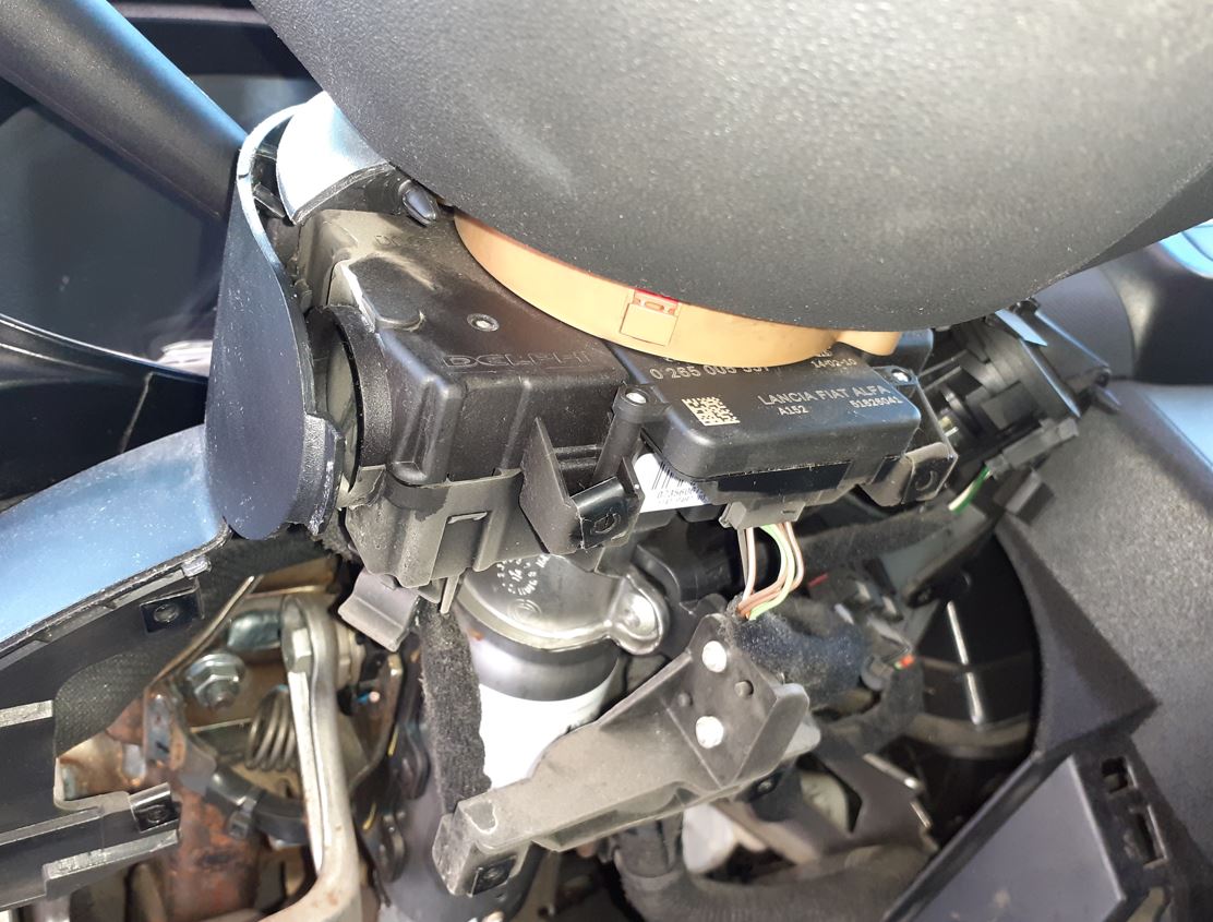

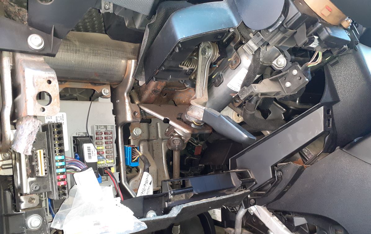

s.a bizim 2014 , 1,6 Mj Panorama var vaktiyle orta konsolu sökmüştüm belki fikir verir diye paylaşmak istedim . Fıat gurubu biraz tuhaf , söktüğüm parçalar arasında bana ilginç gelen göğsü tutan demir bir boru var ! mesela her yeri boyamışlar onu olduğu gibi takmış / kullanmış daha 2 yaşında pas tutmaya başlamıştı. Sonra sanayide gördüm tabiki tamamı pas olmuş sadece anti pas sürülse N kadar maliyeti olabilir ? Sonra yokuş kalkış desteği koymuş direksiyondan kumanda yok ? ASR var Cruise Control (Hız Sabitleyici) yok donanım paketi ilginç . Arkadaşın bahsettiği bu arka tarafın havalandırması / menfez de ilginç , mesela ! ben şahsen sıcak yada soğuk havayı '' ayak lara doğru '' yönlendirdiğimde bahsedilen yerden hava gelmesini isterdim , bence öyle olmalıydı. Fakat öyle değil yüzünüze doğru yaptığınızda arka tarafa hava gidiyor . Ön koltukların altında , arka tarafa bakan hava kanalları da var , fakat onlar canlı değil sanırım .

Recep.Y.
9 Kasım 2019
63
68
recwp
Bahsettiginiz kuflenen parca torpido travers hala boyasiz olarak takiliyor cok ilginc. Orta konsol icindeki boruda paylastiginiz fotodakiyle ayni. Arkaya havalandirma yapmam icin Cikis menfezi + orta boru ve vitesin ordan hava hattina baglanan 2. bir boru parcasi daha mevcut. Bunlari cikma bulursam yapicam bulamazsam usb baglantisi koyup birakicam . 2021 model en full araci aliyorsun 2016-2017 modelden bile eksik donanimla satiyorlar . On panjur krom + far yikama + orta konsol hava cikisi + karter koruma saci ve belki daha fazlasi 2017 aracta varken 2021 de yok cok sinir bozucu
