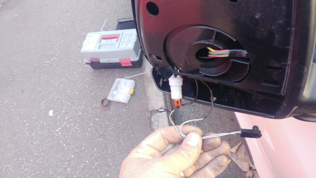

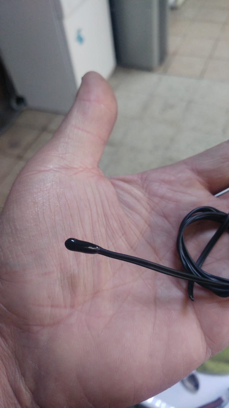

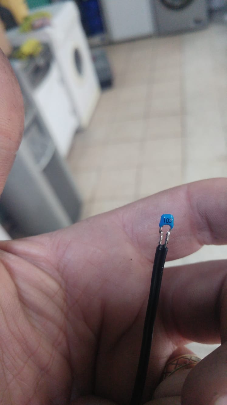

sağ yolcu aynası altındaki sensörü değiştirmelisiniz. çıkma bulabilirseniz iyi. bulamazsanız da elektronikçiden 10k ntc termistör alıp kullanabilirsiniz. ben uzun zamandır bunları kullanıyorum. üzerini silikon ile yalıtın nemden oksitlenmesin
