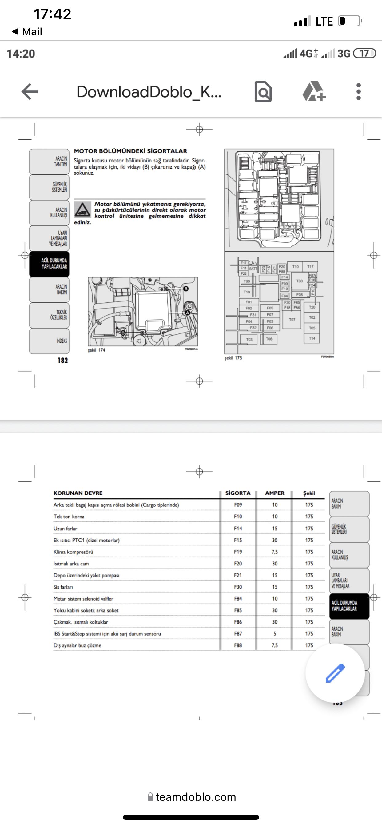

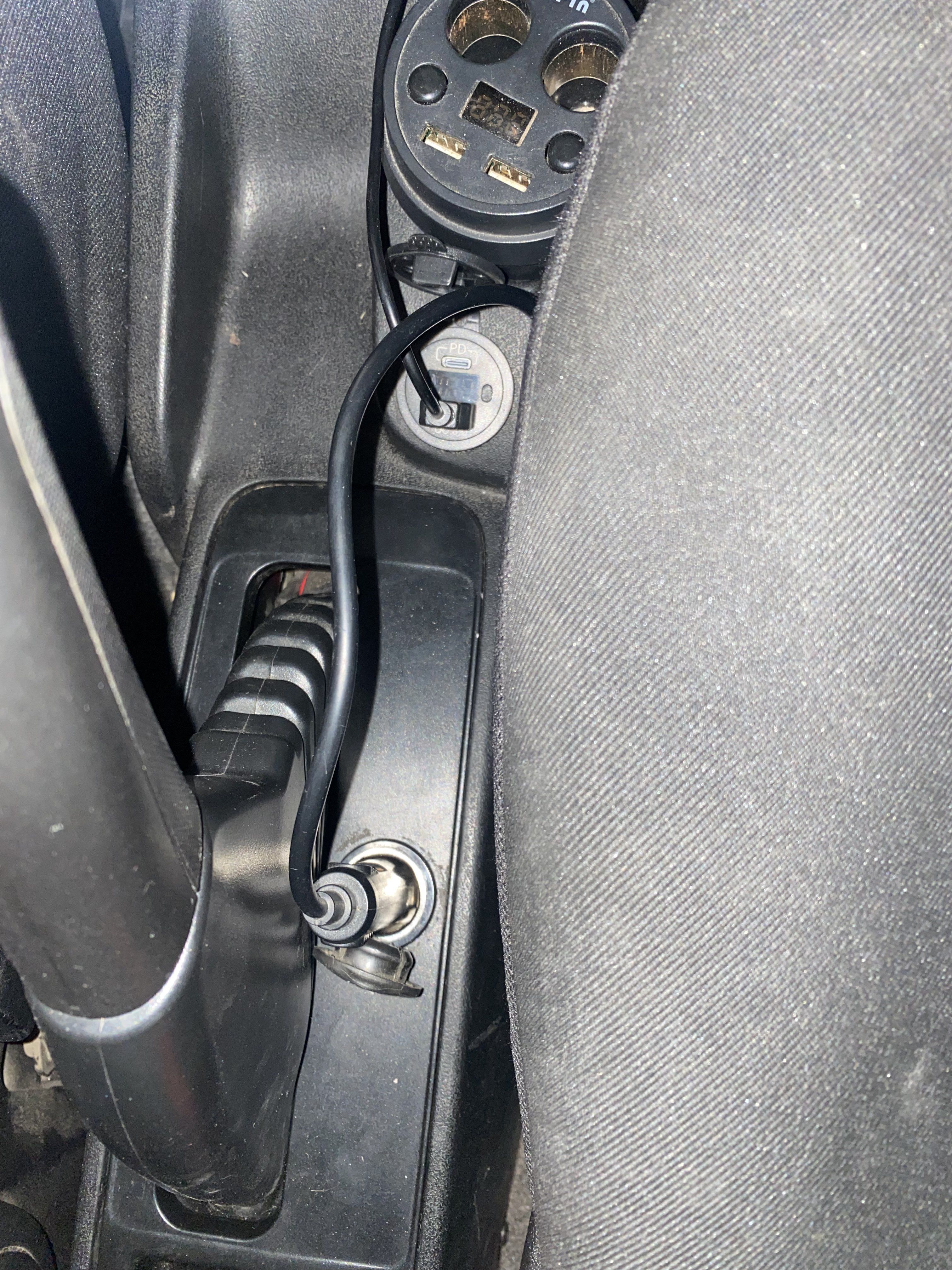

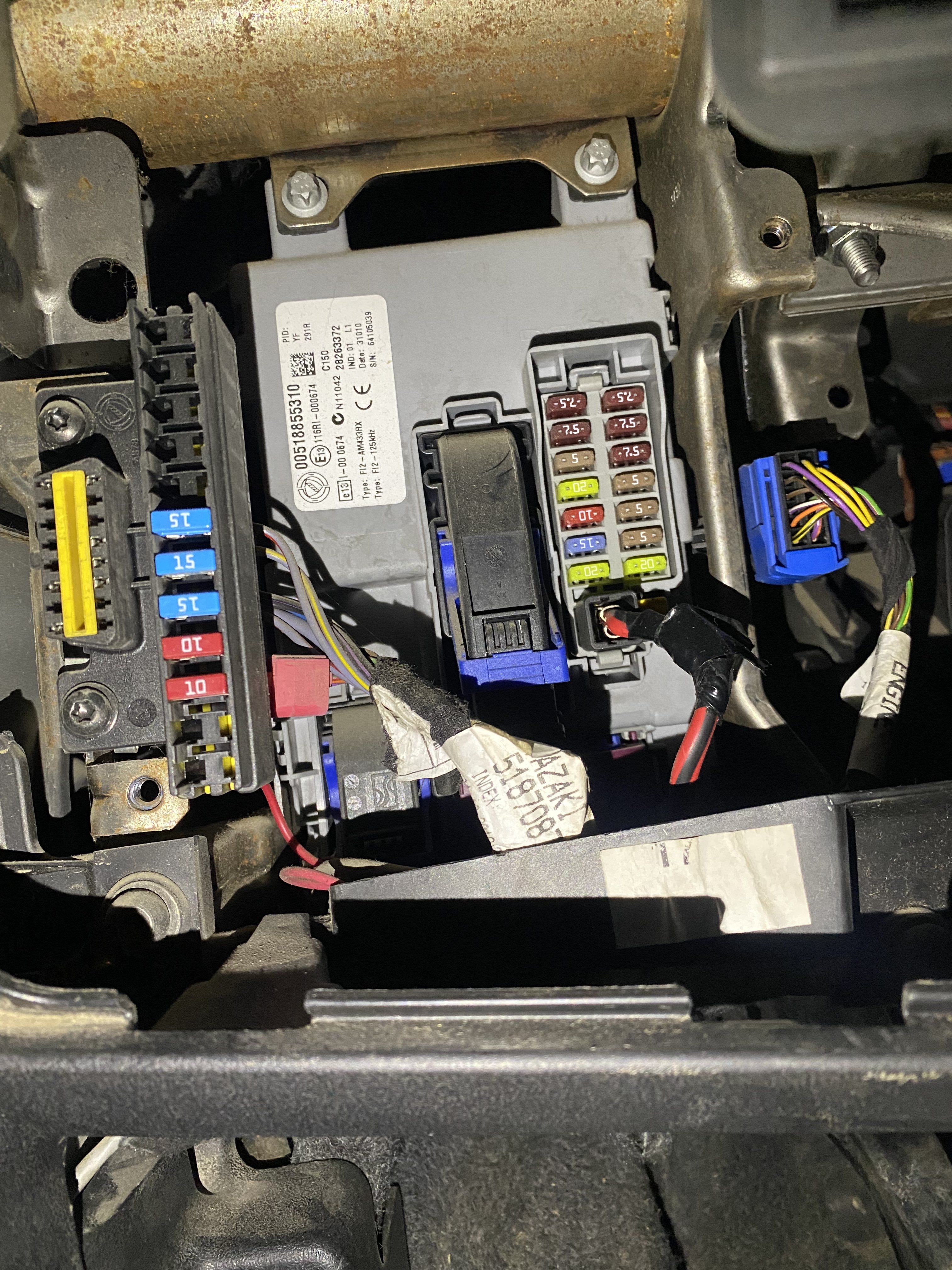

Aracımın çakmak girişi çalışmıyor. Sigortalar sağlam ama çakmaklık kısmında elektrik yok. Arabam 2011 Doblo 1.6 elegance. Aldığımdan beri çalışmıyor. Bende AliExpress sitesinden 180w yerine USB şarj soketli giriş aldım. 180w girişi çakmaklık yerine taktım yine çalışmadı
Sigorta tablasini kontrol ettirin soketleri oturmamış olabilir sigortayı değiştirin sigortanın elektrik geçirdiğini kontrol kalemi ile kontrol edin tesisatı kontrol edin uğraşmak istemez iseniz 3luk kabloyla yeni tesisat çekebilir, çektirebilirsiniz
Geçmiş olsun
