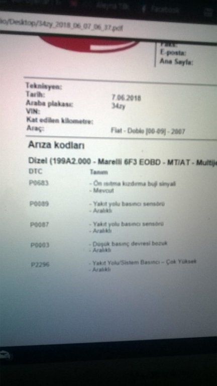

şimdi bi sensor ve kablosunu değiştirdiler çok önceden sorunumu çözmedi .aynı şekil yolda kalmalara yapıyor.yolda kalınca biraz gazi pompalayınca çalışıyor. sabah arıza kayıtlarını sildim çalıştırdım az gaz verdim tekrar yakıt yolu sistem basıncı çok yüksek mevcut diye yeniden bi arıza ışığı yaktı .sorun hakkında yardımcı olabilecek çok teşekürler

Arabanın arızası ne oldu kardeş aynı arıza bendede var motor beyni enjektör mazot pompası rail müsuru değişti ama araç hala aynı sıkıştırınca p089 arızası veriyor
