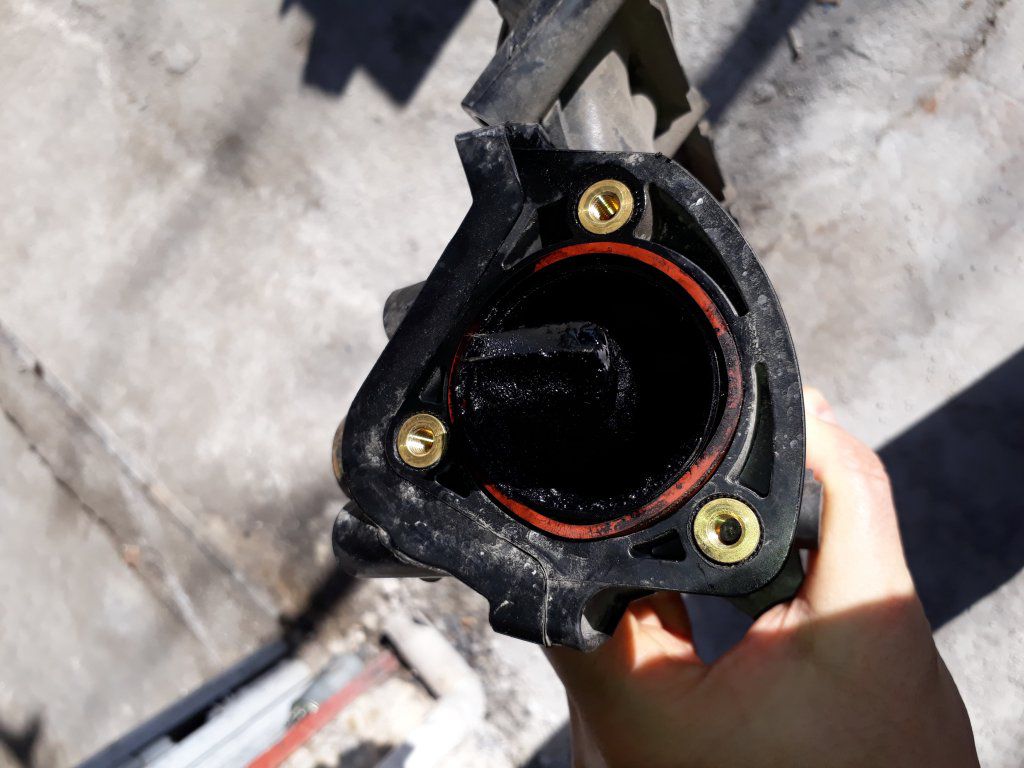

Uzun suredir aklimdaki emme manifoldu söktürüp temizletme ve manifoldu o hale getiren egr yi iptal etme işlemini dün yaptirdim.. Aşagida fotolarda görüleceği üzere manifoldun içi katran şeklinde kurumlaşmıştı..
Araştırmalarim ve takip ettigim paylasimlar sonucunda bu kurumlaşmayı; EGR nin egzosttan bir miktar gazi alınarak tekrar manifolt uzerinden motora gondermesi olayinin neden oldugu sonucuna vardim..
Cok zahmetli bir ugraş sonrasi usta manifoldu soķtü.. Rektefiyecide manifolt makina ile yikanarak temizlendi..
Tekrar bu hale gelmemesi icin Egr nin cıkısına krom bir lavha koyarak egr yi körledik.. en son da aracimda mevcut ecufast yazilimi oldugu icin Samsun ecufast'da yazilim uzerinden ucretsi olarak egr komutunu iptal ettik ki ariza ışıgıda yakmamasi icin...
Aracta bir rahatlama hissettim işlem sonrasi.. Yakita da arti etkisi olacagini dusunuyorum temizlenmis manifolttan temiz hava ve yakit karisimi olacagindan yanmaninda daha sağlikli olmasi beklenir diye dusunuyorum..

O tam bir sanat eseri oldu.. egr nin contasini sanayideki bir isyerinde tarayicidan taratip otoket pragraminda cizimini yaptilar sonrada bilgisayarli makinada otomatik kesim yaptilar birebir oldu...:)
