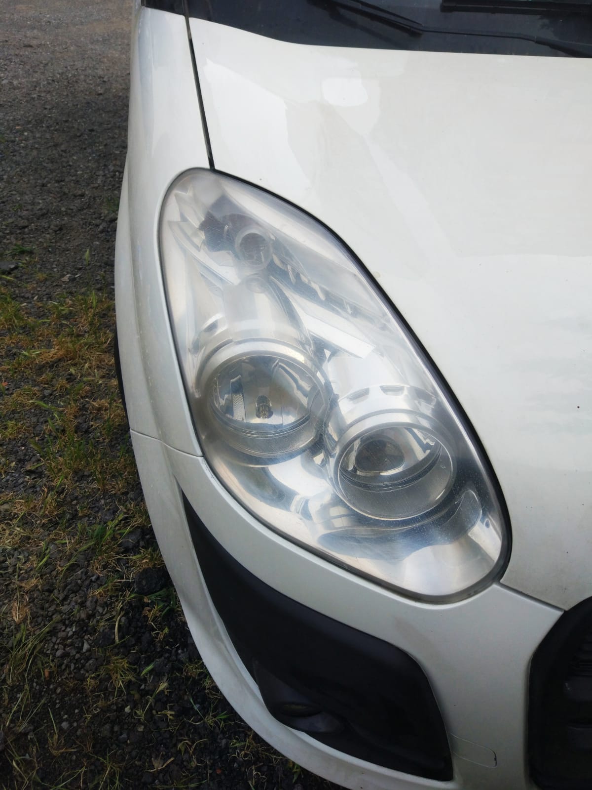

Arkadaşlar merhabalar D2 Kasa 2010 doblomun sol farı aşırı şekilde sararmış durumda kendim zımpara ile mi temizleyeyim ( polisaj makinem yok ) yoksa 100-150 ne ise verip garantili muhattap bulabileceğim birisine mi yaptırayım sizin zımpara dışında tavsiyeleriniz var mı ? ( Ağır yağ kir çözücü marka malzemelerden bahsediyorum )

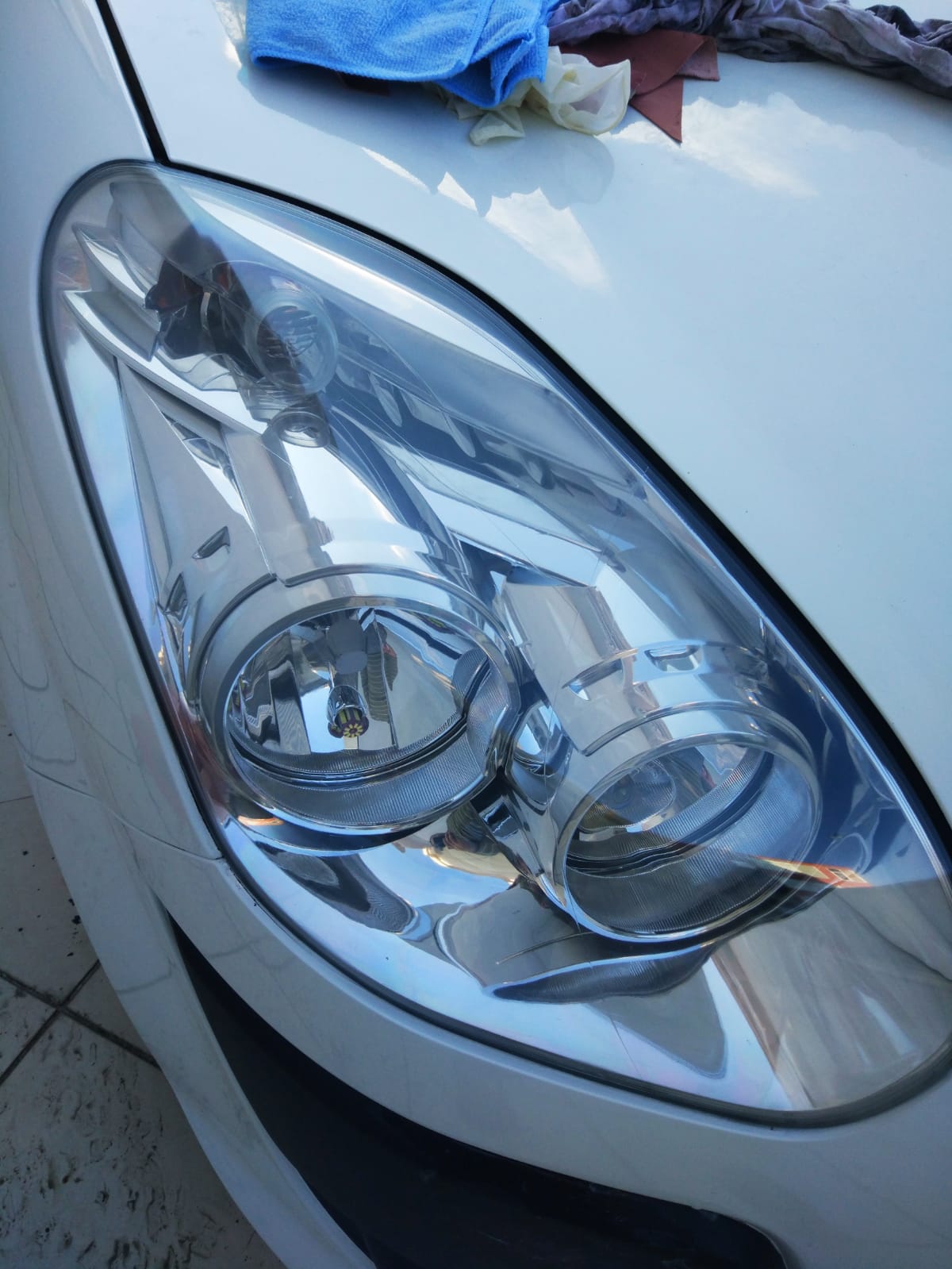

Polisaj uzun ömürlü olmuyor. Bir kaç ay sonra aynı oluyor. Zımpara sonrası kloroform buharı ile patlattım. Çok güzel oluyor.
İki husus var iyi zımpara yapmak gerekiyor. Kloroform buharı yaparken damlamaması gerekiyor.
Damlayinca yeniden zımpara yapmak gerekiyor. Benimkin de bir kaç damla lekesi kaldı. Ama güzel parlıyor. Çok zaman alıyor.IMG-20200708-WA0021.jpgIMG-20200708-WA0022.jpg
Damlayinca yeniden zımpara yapmak gerekiyor. Benimkin de bir kaç damla lekesi kaldı. Ama güzel parlıyor. Çok zaman alıyor.Eki Görüntüle 36890Eki Görüntüle 36891

Elektrikli araç termosu kullandım. İçi metal olması gerekiyor.

Ufak tefek izler kaldığı için birkaç yıl sonra kötü olursa yeniden zımpara yaparım diye vernik işine girmedim. Vernik atmak biraz zor iyi ayarlamak gerekiyor. Eşit atamazsan yada kalın olursa kötü oluyor.

Ben 3000 bulamadım 2000 bin ile sonlandırdım. İlk katı kuru atıp verniği çıkarmak gerekiyor. Vernik çıkmazsa o kısımlar iyi parlamıyor.

Vernik atmak zor. Film olabilir. Farlar büyük ve yatay olduğu için kloform yapmak zor oluyor. Damlama yapınca zımpara ile leke çıkmıyor. Biraz kullanayım sararır ise bı daha yapar film yaparım.
Kloroform yapacaklara bilgi olsun. Farın üzerine bez koyarak yukardan aşağıya doğru yapınız.
