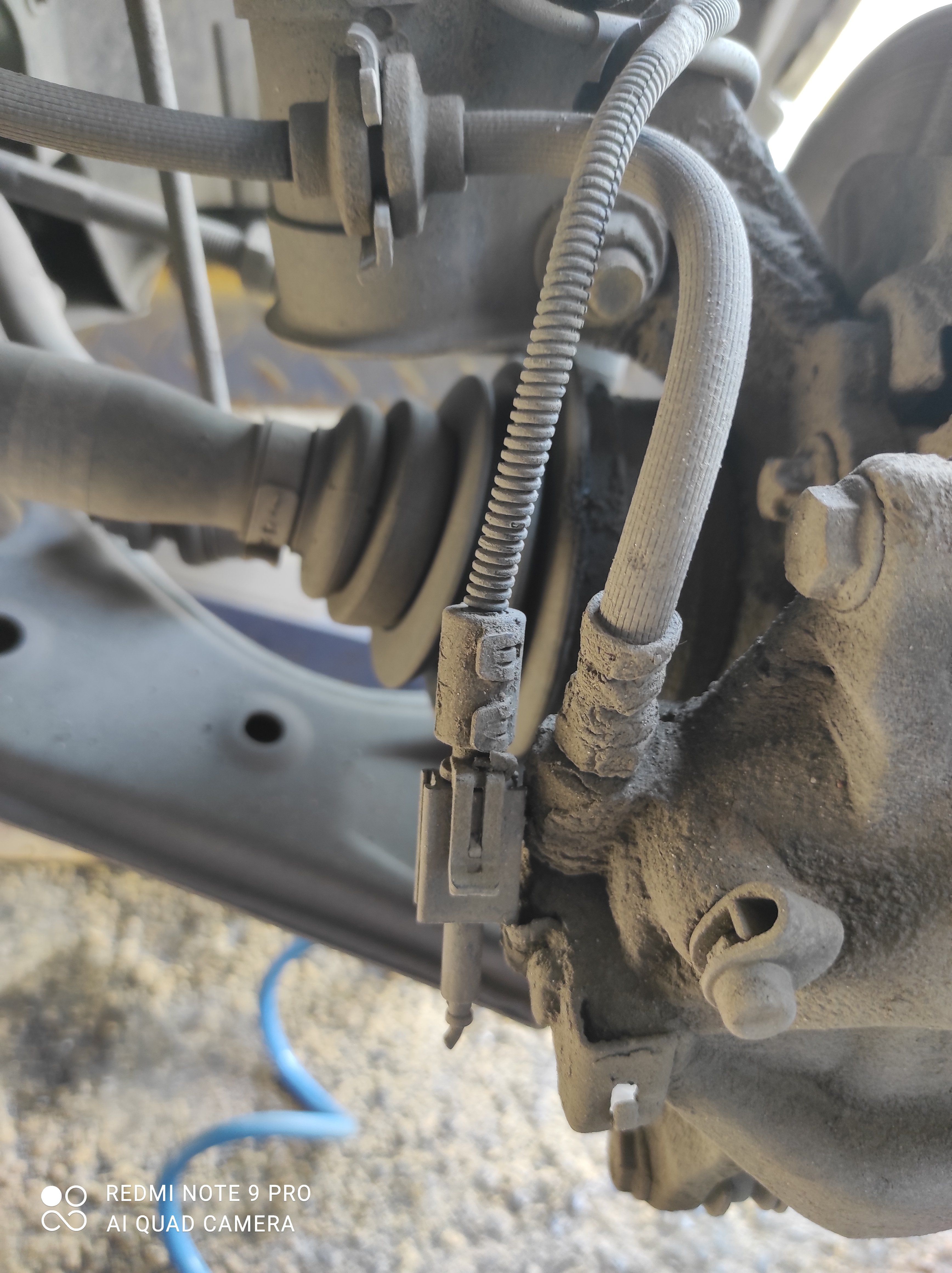

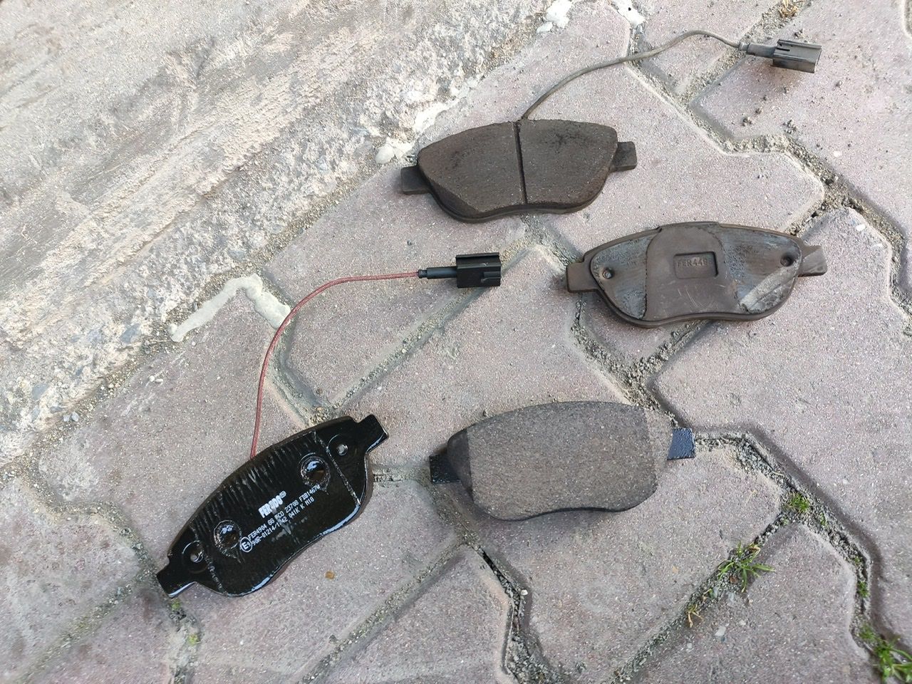

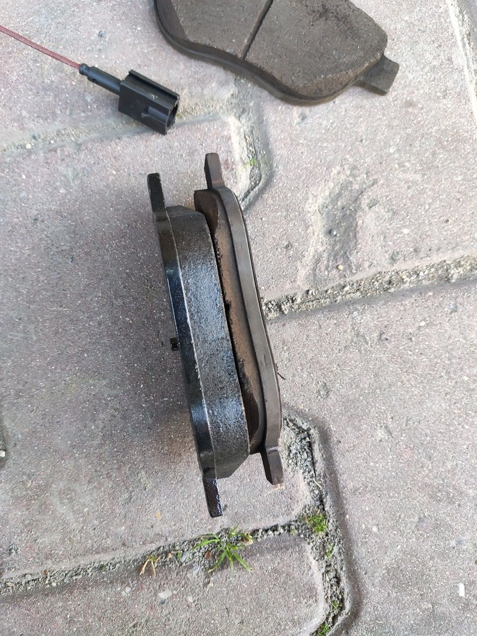

Ben balataları feredo marka ile değiştirdim şuana kadar sorun çıkarmadılar. Asıl kalitesi yazın belli olur gerçi. Kendi balataları fişliydi bende tekrar yine fişli balata aldım.
