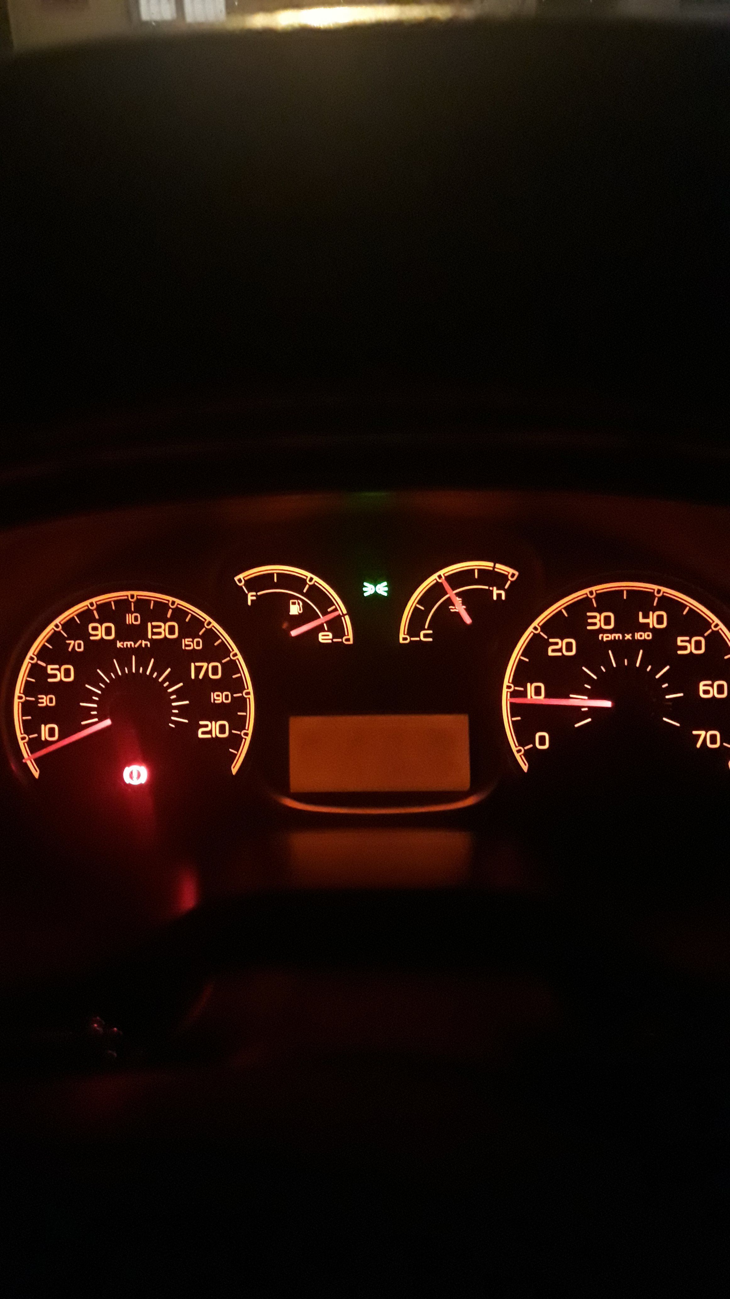

Ustalar selamın aleyküm araç çalışır durumda iken kapı açık ve asr ışıkları soluk yanmakta.Kontak kapandığında bir süre bu şekilde yanıyor.Doblo D4. Yaptırılamaz ise problem yaratır mı ? bilgisi olan varmı?IMG_20181219_163431.jpgIMG_20181219_163414.jpg
Ve aleyküm selam. Yaptırılamaz bir problem değildir. Şase problemi olabilir. Serviste bilgisayara bağlatmakta fayda var.

Merhaba 2010 doblo d3 kasa aracimda ayni sorun var ekrandaki isik yaniyor yazilar yok nedendir lutfen acil yardim...20191213_202434.jpg20191213_202434.jpg

Aynen bende de aynı problem var 2014 d3 te 1 sene dir öyle sukıntı yok gösterge degişicek dediler bi sıkıntı vermez dedi servis bende öyle biniyorum (3000₺ abi gösterge? )

İyi geceler ve geçmiş olsun olcay34 Linea ve Doblo larda kronik olan bir sorun bu gösterge saati değişecek başa bir altarnatif yok bu kronik bir sorun tamiri olmuyor yarın bakarım bende kaldıysa size haber veririm şunuda belirtmek isterim ki bu bilgisayar da görülmeyecek bir arızadır zaten Yetkili Servisin söyleyeceğide benim söyleyeceğimle aynı

hayırlı aksamlar sorun paneldeki kısık ışık degil aksine sadece ışık yanıyor km vb.yazilari yok

Sigortalarımın hepsini kontrol ettirdim akü kutup basini sokup taktim FIAT servisini aradim gosterge saati degisecek cevabını aldim bi km yazilari yok die komple gosterge değişiyor inanilacak gibi degil ama malesef boyle 2500 3000 lira gibi rakamlar soylediler bana gosterge icin 2 yil garantiliymis
