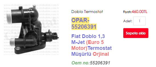

Orjinal opar 1.3 mjet için termostat müşürlü 460 TL aksarayda oto parçacım bu benim gayet iyi fiyatları var bi göz gezdir istersen numarasını özelden verebilirim
