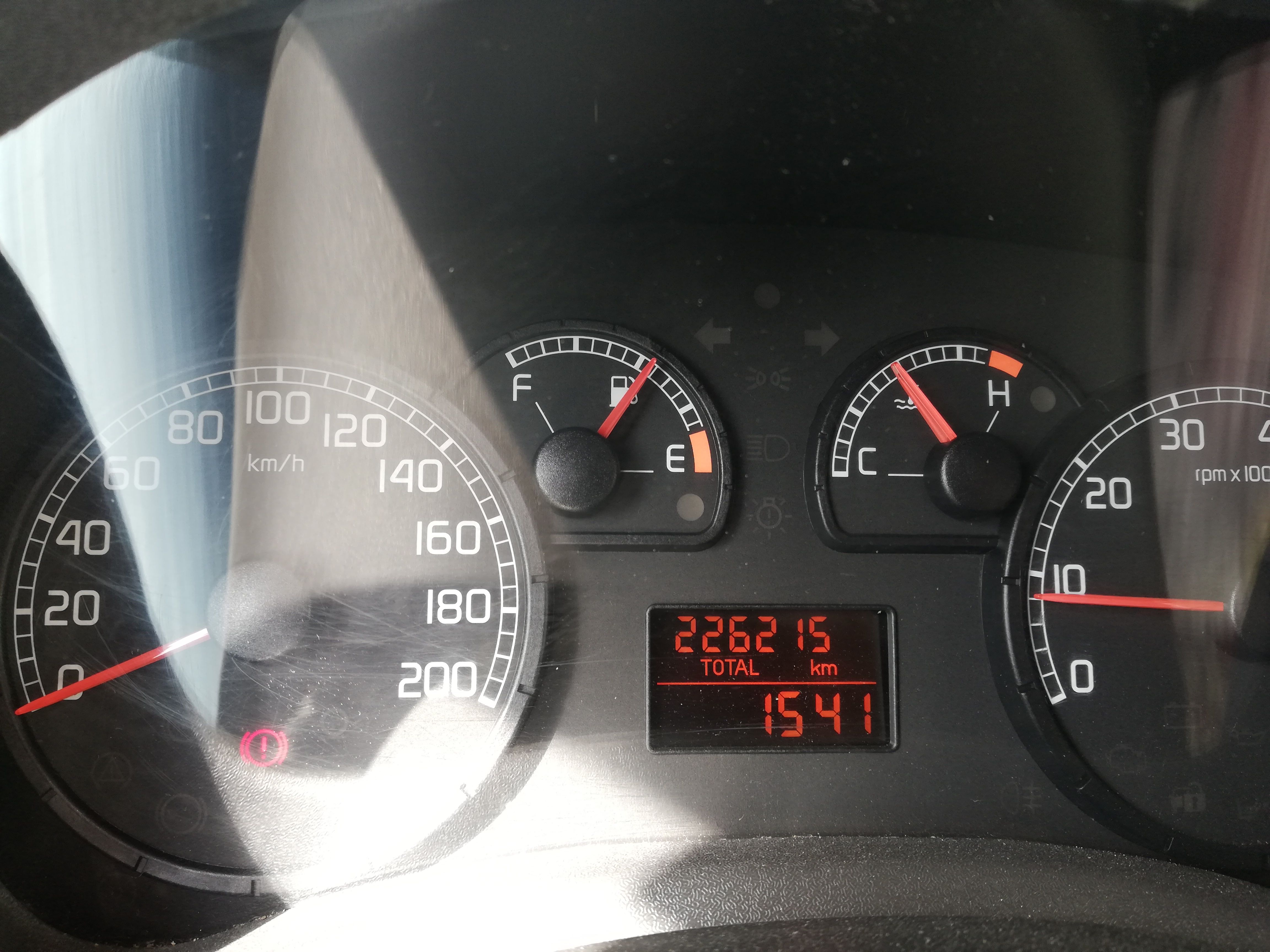

Arkadaşlar merhaba forumda yeniyim. Babama bir 2004 1.3 multijet doblo aldık biz de bı bakıma doblocu olduk? Daha önce kullanmadığım bı araç olduğu için merak ettiklerim var. Dün bi 4-5 dakikalık devirli deneme sürüşü yaptim aracta ve hararet göstergesinin hızlı yükseldiğini gördüm. Sizce bu model aracta göstergenin hangi noktaya kadar gelmesi normaldir.Ortayi bı diş gecti bi ara ve durdugumda foto çektiğimde bu sekildeydi.Nereye kadar normaldir, nereye gelince tehlikelidir. Aracın yağında suyunda herhangi bir problem yok bu arada.bilgi ve tecrübelerinizi paylaşırsanız sevinirim. Hoşbulduk.Teşekkürler

Orta cizgi normaldir zaten hareret tehlike sinirinda gostergenin yaninda isikla sizi uyarir

Normalde ortada durur motorun su hatlarındaki parçalarda bir arıza olamadığı sürece böyledir.Dobloların soğutması iyi dediğim yerin üzerine hızlı bir şekilde çıkmaya başlar ve kırmızıya dayanırsa sıkıntı var demektir aşırı ısındığında zaten arkadaşın dediği gibi uyarı verir.

İyi akşamlar fanı kaçda açıyor

Ortada durur genelde hararet.. zorlarım asılırım nafileee.. bende 1.9 jtd var yaz aylarında bile klima açmazsam fan açmaz.. 3 senedir hep ısınınca ortada.. ortayı geçiyorsa bir sikinti olabilir.. takip edin..
Bu araçlar eski sistem değil elektronik kontrollü ve soğutma sistemleri gayet iyi...

Göstergeye çok ta fazla güvenmeyin. Ocak ayında yolda giderken bi ara trafik sıkıştı ve doğal olarak durma noktasına geldiğim de bir baktım ki motordan buhar yükseliyor. Hemen kenarı çektim, gördüm ki radyatör delinmiş ve içindeki tüm su boşalmış. Hararet göstergesine baktım hep aynı ortada duruyor. Su ekleyerek sanayiye zor yetiştim.
