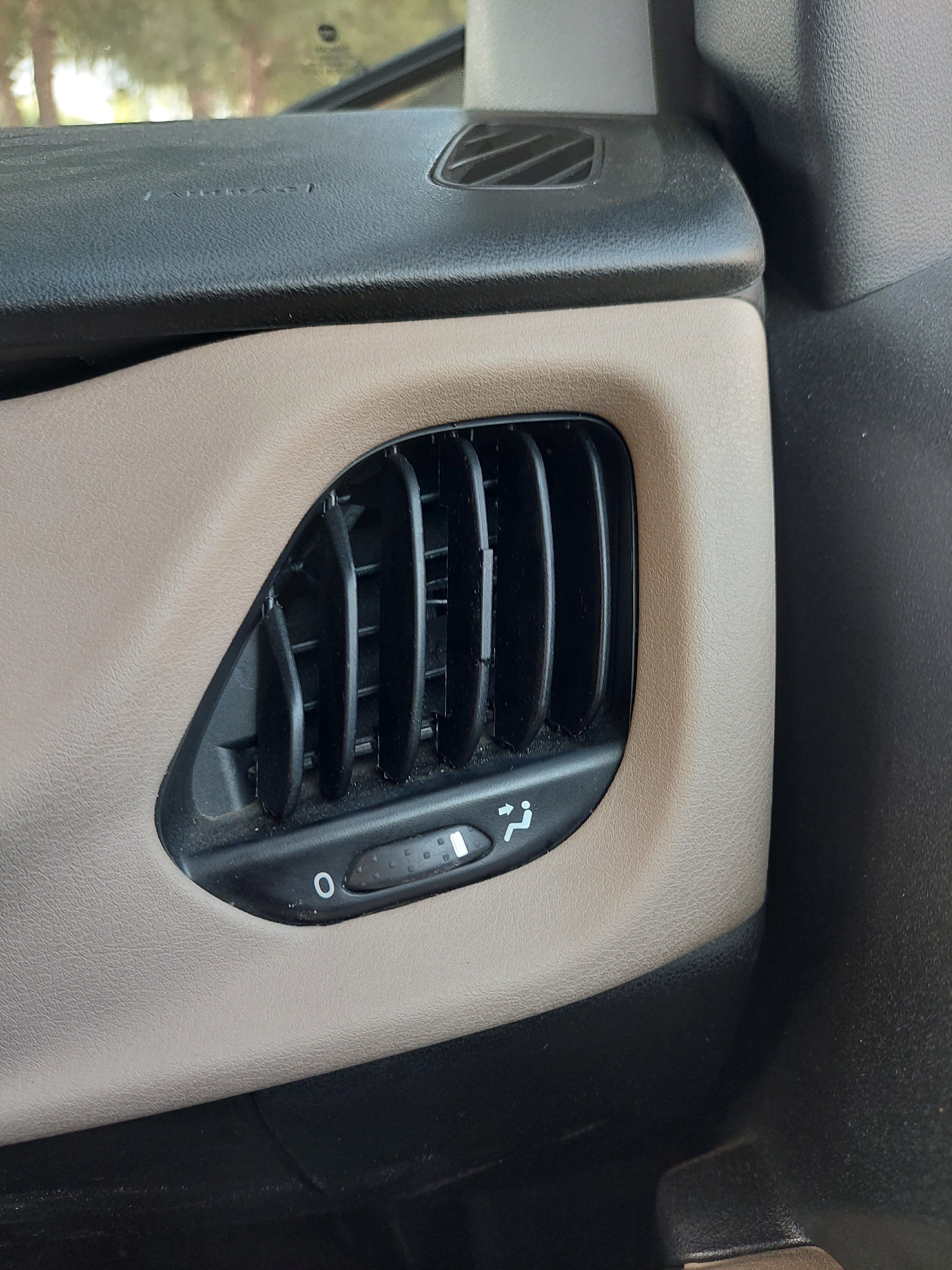

2018 model doblo aracımdaki hava menfezi yönlendirici çıktı parca elimde ama nasıl takılır bilmiyorum bilen varsa yardımcı olursa sevinirim

Merhaba benimde basima geldi onceki aracimda. On tutma yeri icindeki yay ve tutma yerini arkadan tutan tirnak karsiligi kaybolmadiysa hava menfezi sokulecek . sonrasinda menfezi tirnaklarindan ikiye ayirip on klapedeki cikan parcayi arka tarafini tutturup tirnak yerlerinden japonlayarak ilk gunku haline getirebilirsin :) menfezi acmisken alttaki dondurmeli ac kapat yerinin iceride beyaz plastik stoperlerinide gozden gecirin muhtemelen catlaktir guzelce yapistirip ole toplayin ... kolay gelsin

Abim işte sıkıntı olan menfezi nasıl cikarticam nerde bağlantı noktaları vidaları bilmiyorum ondan orta konsolda olsa teyp i sokup hallolur fakat bu nasıl sokuluyor hiçbir bilgim yok
