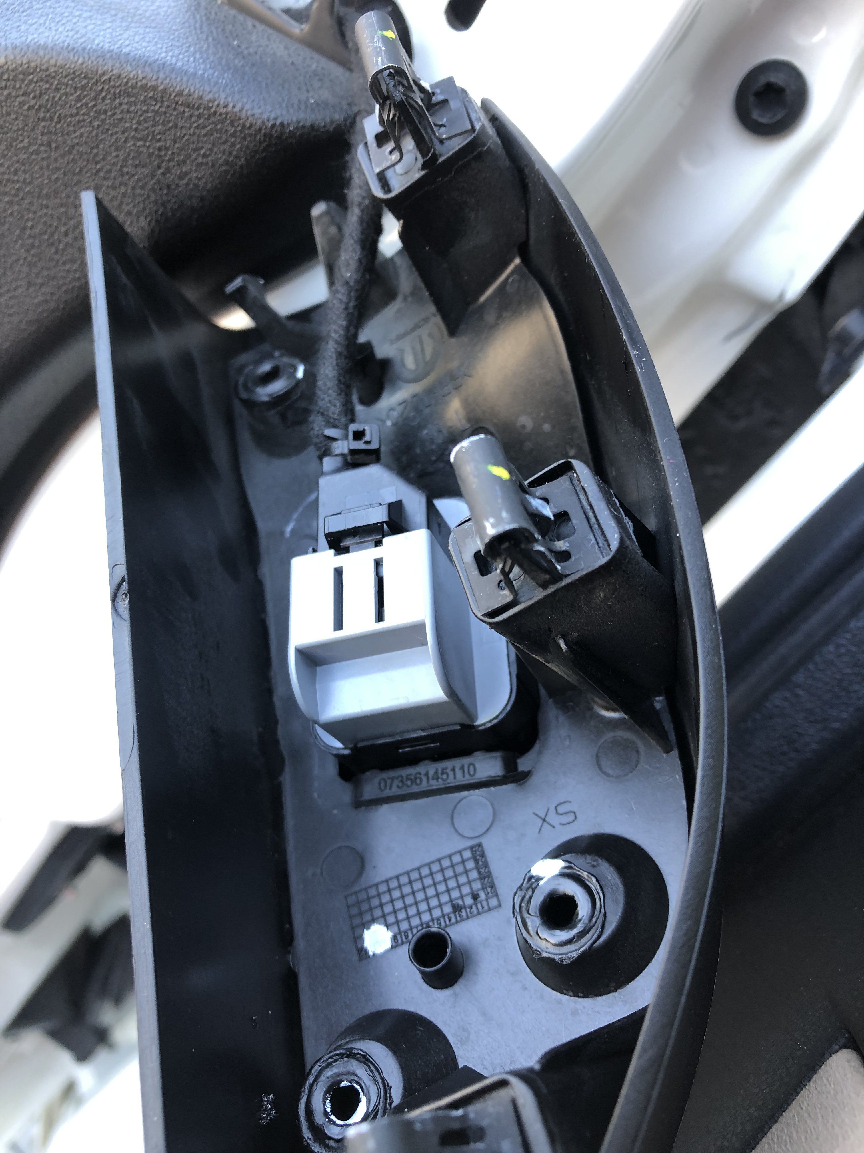

Kontak uyumlu Katlanır ayna modülünü tavsiye ederim sadece soketi ayna içindeki soketin yerine takıyorsunuz sök tak işlem 10 dk sürüyor
    206,7 KB · Okunma: 18
    1 MB · Okunma: 17
