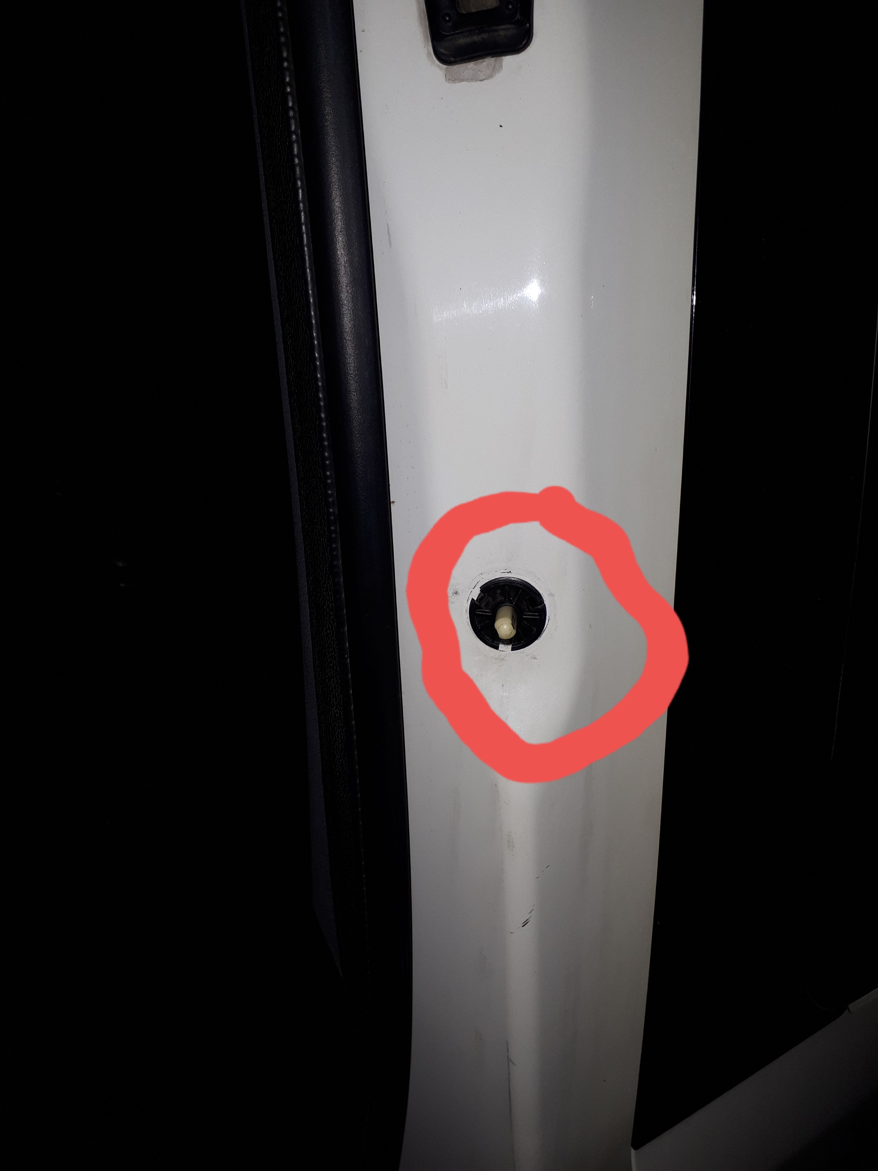

Merhaba arkadaşlar aracimda sağ arka kapıda olan bu isaretli parca nerden bulurum bunun ismi nedir acaba .
Kapı bazen kitleniyor bazen kitlenmiyor bunun yüzünden .

Sürgülü kapı alt karşılığı o pimi tam basmadığında kilitlemez uyarı verir

Kapının oturması önemli değil o pim görevini yapmıyor muhtemelen kilitlemiyor o parçanın swicle bağlantılı olması lazım öyle bir durumda da kilitlemiyor merkezi klit bile orada devreye girmez kapatmaz.

Tam isde bu parça değişiyormu ne diye geciyor veya benim yapa bileceğim birşey varmi diye soruyorum zaten

Değişir tabi ki sürgülü kapı kilit karşılığı bir Fiat satan bir parçacıya gidip resmini geniş açıdan çekip gösterin yardımcı olurlar.Hava filtre kutusunun bağlı olduğu yerlerden birinde bir lastik vardı özelliğini kaybetmişti filtre kabı çok titreşim yapıyordu ismini çıkartamadım resmini çekip parçacıya gösterdim hemen çıkartı verdi.Sizin parçayı baktım farklı isimlerle ama bir benzerini bulamadım.Benim d2 de karşılığı sürgülü kapı karşılığı.
