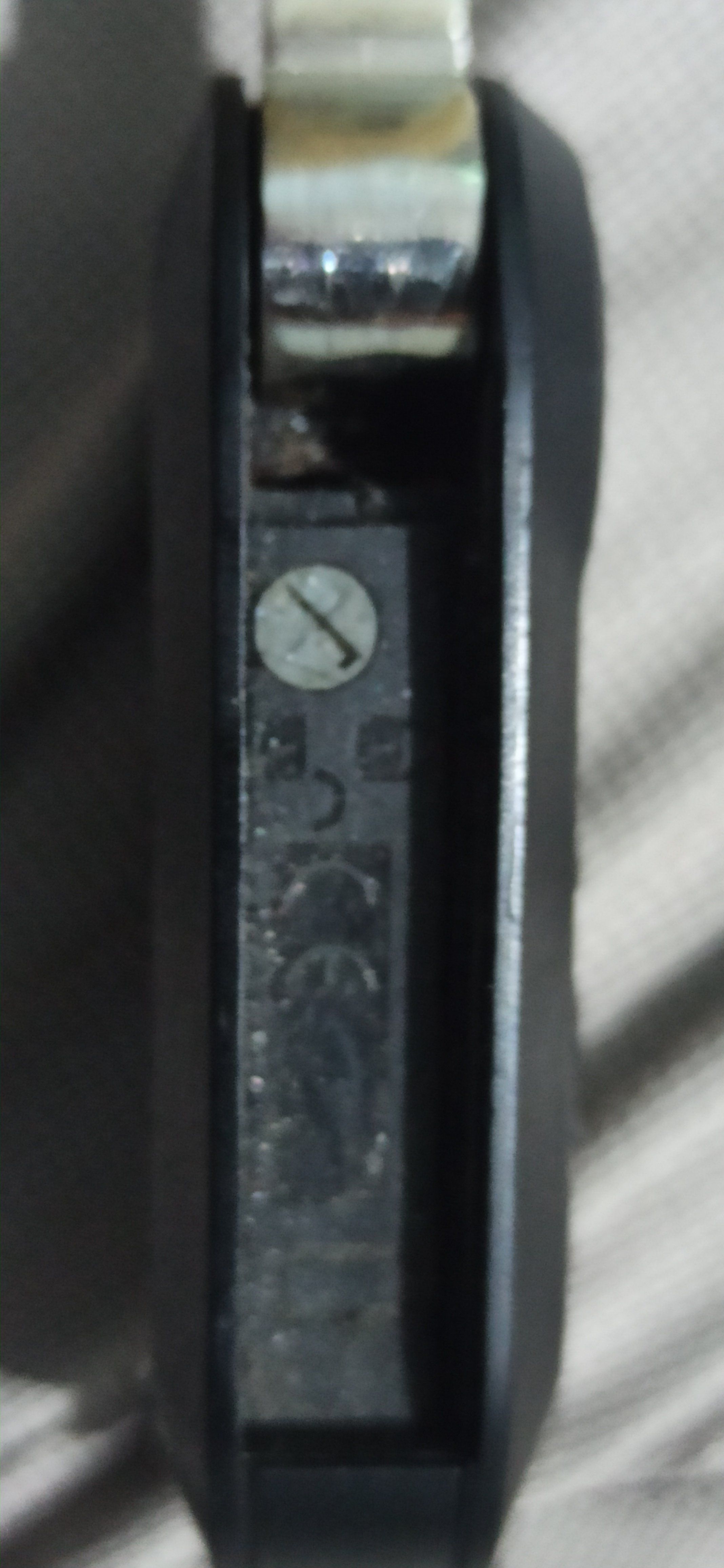

IMG_20210722_214819.jpgbu nedir arkadaşlar

Vida olan yer pil kapağının kilidi. Vidayı sağa doğru çevirince açık kilit simgesine gelince pil kapağı çıkar pilini değiştirirsiniz. 2032 3 Voltluk düğme pil koyuluyor İçine
