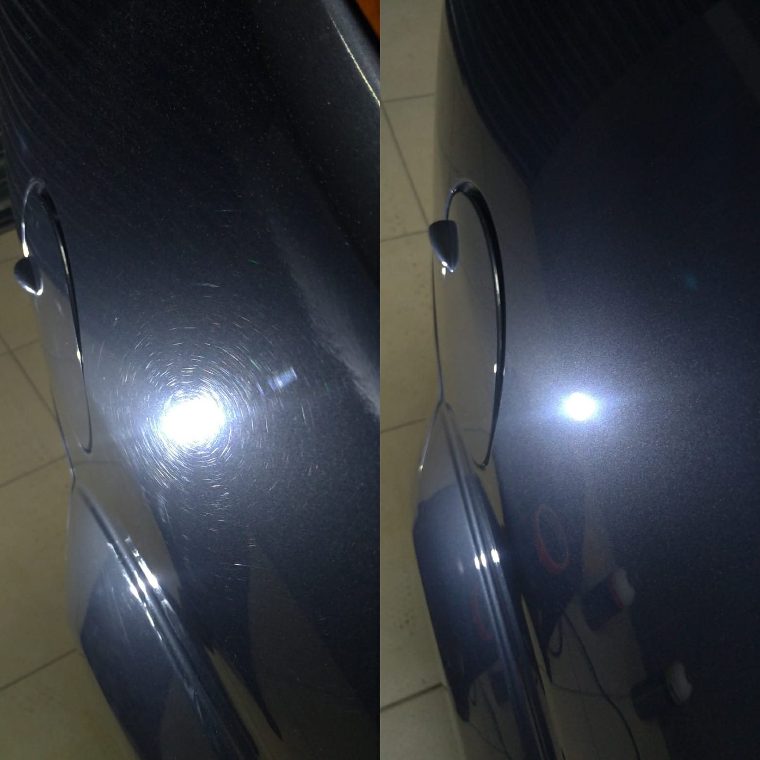

Muhtemelen komple paket olarak yapacaktır. O nedenle birkaç gün kalması gerekir demiş. Sıralama tam olarak nasıl bilmiyorum ama; demirtozu temizliği, kil temizliği, rütuş işlemleri, zımparalama işlemi ve esas işlem pasta cila olarak yapanlar var. Son işlem de boya koruma olarak devam ediyor. Eğer ki metalik bir renkse ve takıntılı biriyseniz bunca işlemi yaptıktan sonra seramik de kaplatın bence. Hem göze daha hoş gelir hem de verdiğin paranın tam olarak karşılığını aldığını görürsün. Profesyonel uygulama yapılmış resimleri bilgi amaçlı ekliyorum. Kendi aracımız daha geçen hafta aldık pasta ciladan. Farkı görerek kıyaslama yapabilirsiniz.

eyvallah kardeşim saol bilgilendirmen için seramik kaplamaya çok para isteniyor bütcemi zorlamaya çalışacağım nasip olursa onuda yaptıracağım
