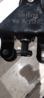

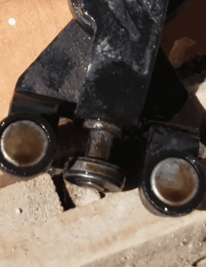

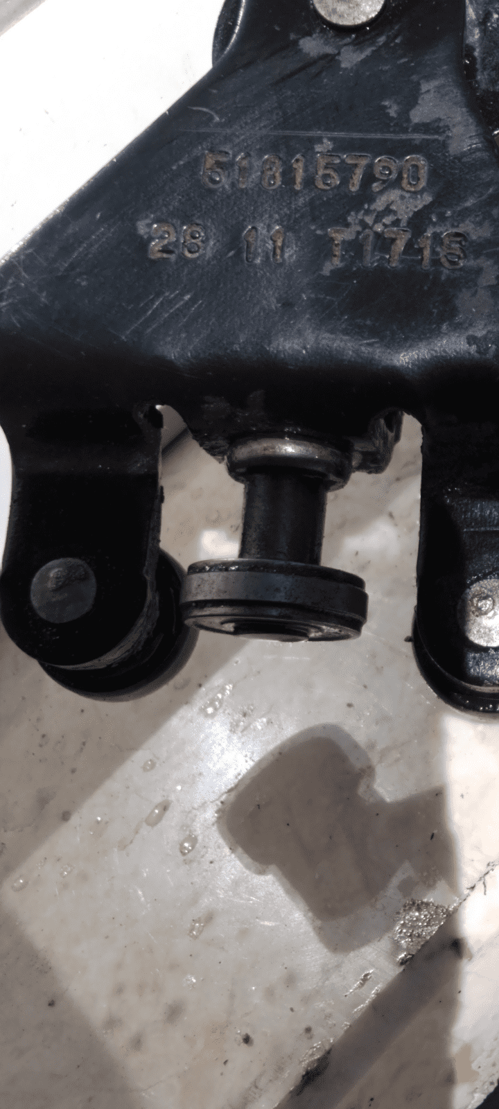

Arkadaşlar doblo3 kasa aracım var sürgülü kapının tekerleklerindeki lastik kaplamalar çıktı metal bilya metal rayda çok ses yapıyor. Bilyalar yerine perçinli çıkmıyor bunların lastik kılıfı var mı yoksa komple sistem mi değişiyor.

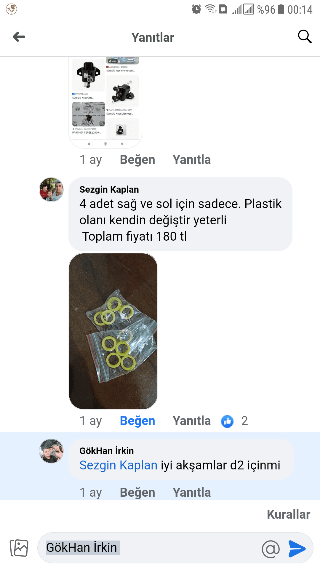

aşağıdaki linkte değişimini göstermiş

Ben gaziantepten bir arkadaştan aldım. 4 tanesine 250 diyor. Pahallı yada ucuz diye bir şey diyemem ama iş görüyor ben yaptım.Screenshot_20230509-001409.pngScreenshot_20230509-001409.png
Buradaki arkadaş bu fiyata veriyor. Ben 250 TL almıştım. Bir günde kargoya verdiler.

Plastik borudan yapıyolar ucuz yollu olup aynı kaliteye sahip oluyor
