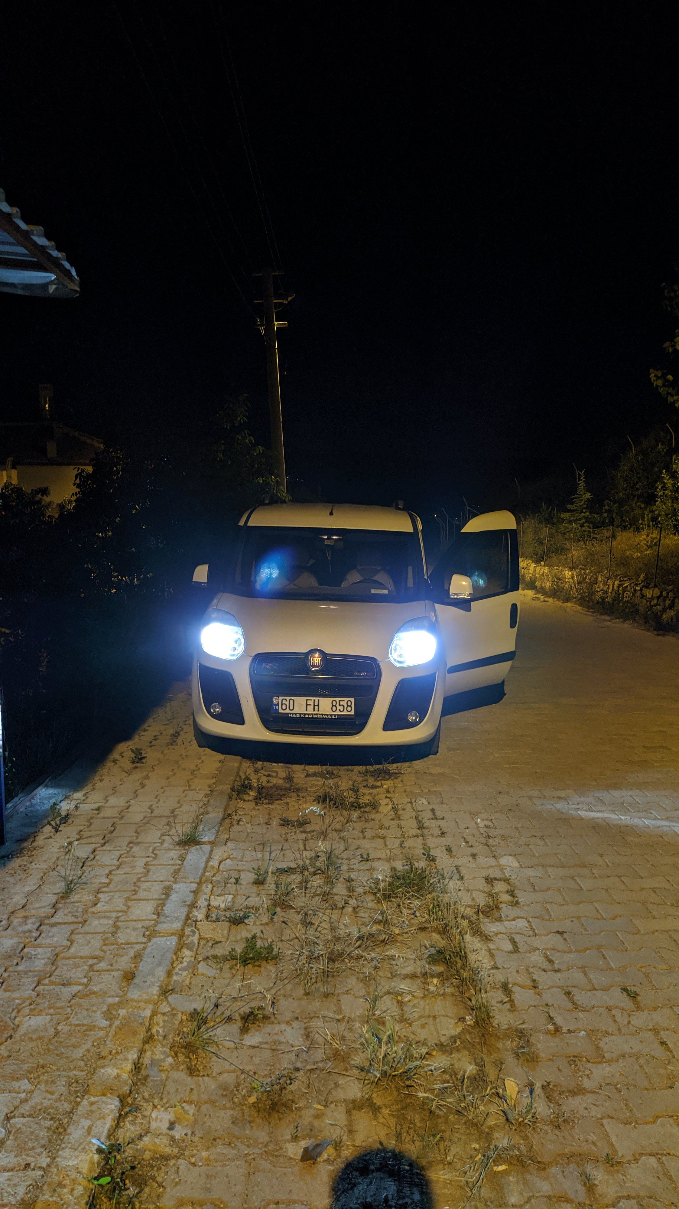

Öncelikle kolay gelsin doblo d4 aracıma kısa farlar için photon duo serisi LED ampül aldım ama bazen karşıdan gelenler sellektor yapıyo bende rahatsız oluyorum karşıdan gelenlerin gözünü almasından.far ayarım göstergede0 konumunda bu konum en assagi mı yoksa 0 konumu en yukarısımı veya bu konumu 3 e mi getirmeliyim en asagida olması için yoksa çıkarmayı planliyorum.tesekkurler

Aracı karanlık bir noktaya getirip orda ayar yaparsan görcen aşağı yukarı olayını

benimkinde 0 da düz oluyor 2 de en aşağısı oluyor.

Far yükseklik ayarı özellikle araca yük konduğunda önü havaya kalktığı için uzun far gibi kısa far karşıya vurur en büyük sayı en aşağı konumdadır 0 pozisyonu farın normal ayarıdır 1,2,3 aşağı ayar yapar.

Tamamdır teşekkür ederim
