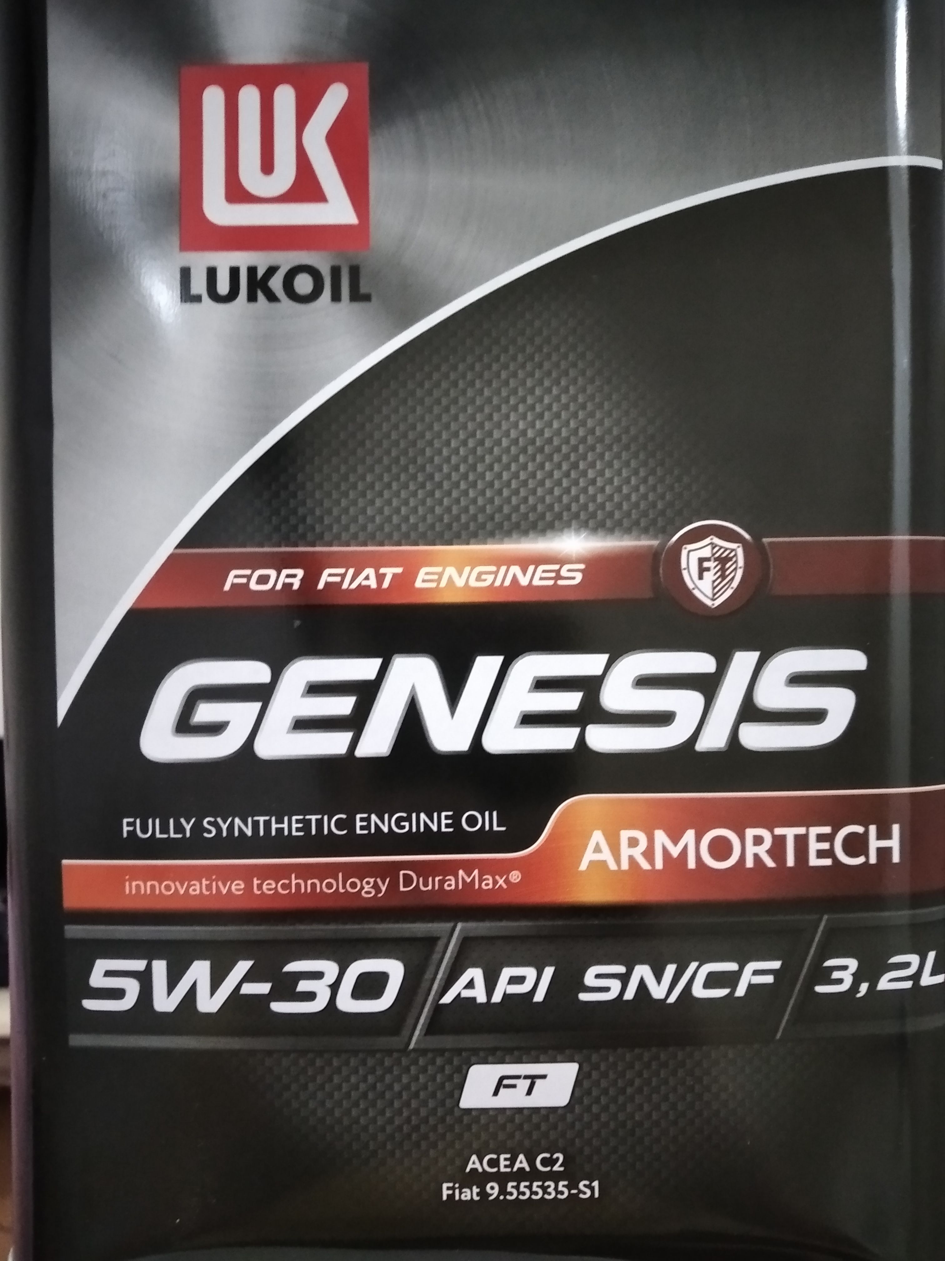

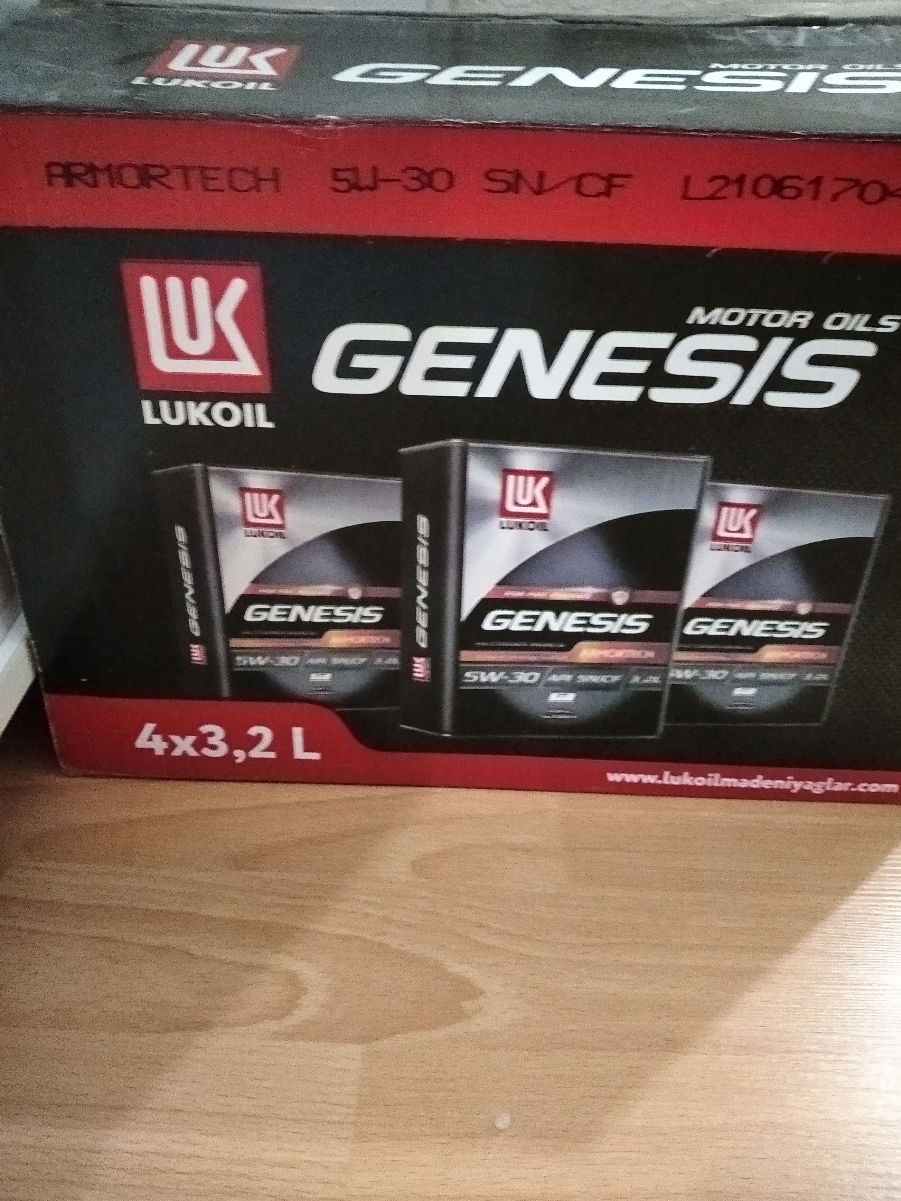

Arkadaşlar resimdeki yağı Tavsiye ederim ben kullanıyorum 1 paket aldım yani 4 yağ değişimlik en azından sahte değil birebir üretisinden geliyor faturalı izmir aliağa rafinerisi lukoil tesisinden gönderiliyor 10 bin km olmadan değiştirdiğim için fazla fazla aldım fiyatıda iyi ayrıca fiat motoru için üretilmiş 1.3 için tam litre kalitesine şaştım kaldım daha önce motul xclean efe kullanıyordum sahtecilik olayı başıma geldi aman dikkat edin

Motul E-Ticaret sitesi açmış artık sahte sorunu kalmadı.

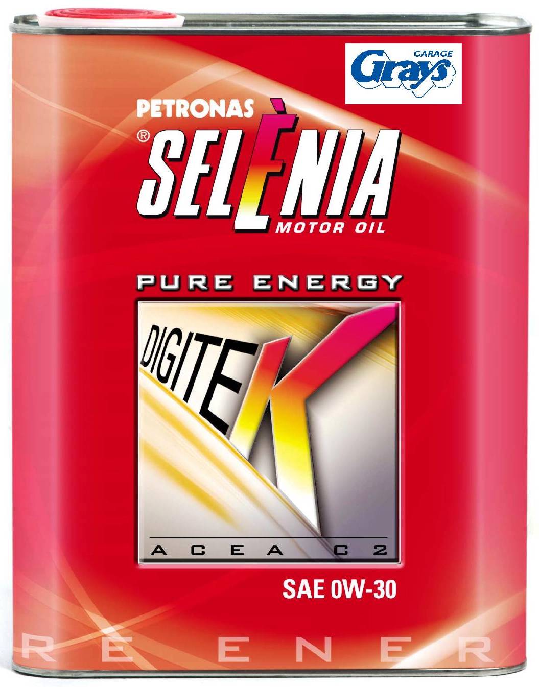

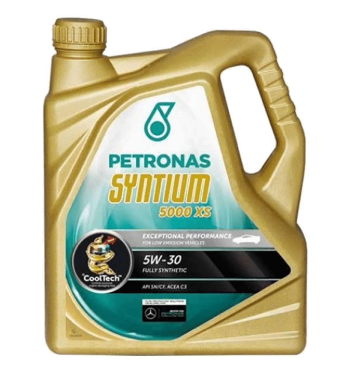

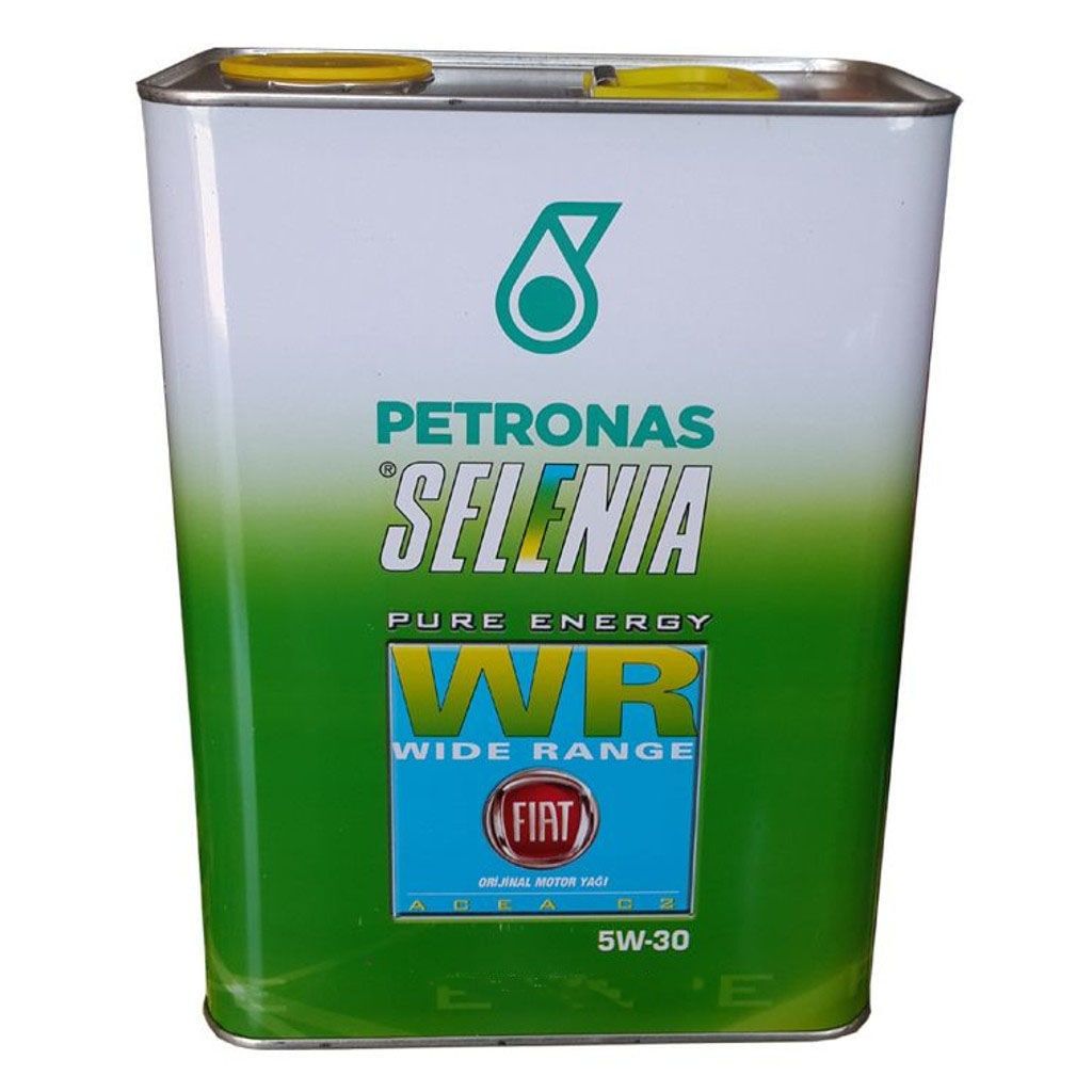

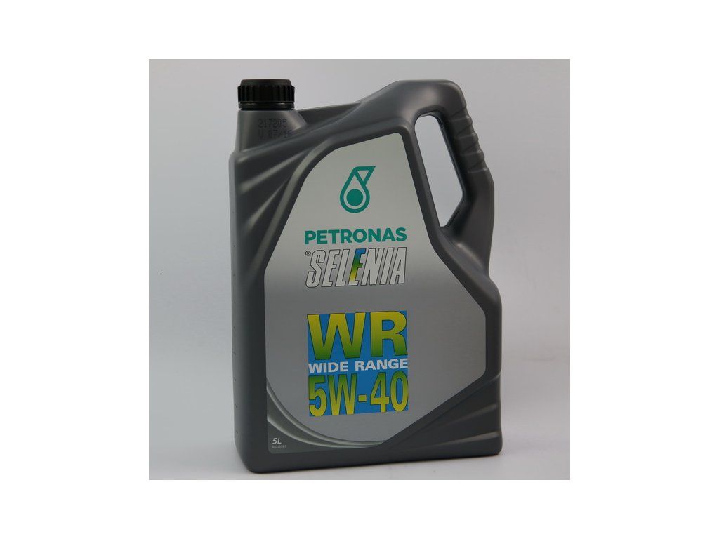

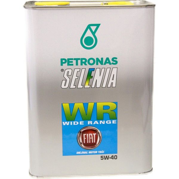

Resmi Motor Yağ Sponsorumuz PETRONAS SELENİA
10075035795506.jpgPetronas-Syntium-5000-XS-5W30-4Lt-resim-317.png1438088800880_seleniadigitekoil0w-30.jpg1477_selenia-wide-range-diesel-5w-40-5l.jpg

Merhaba Ahmet bey resmi yağımız selenia haklısınız fiat onaylı fakat nasıl çelişkidirki Servisler opar olio yağ kullaniyorlar 😀daha önce aracımda bu yağı kullanmış biri olarak motor performansından hiç memnun kalmadım şahsi düşüncem bu şekilde bana katılmayan arkadaşlar olabilir belkide bana sahtesl denk geldi bana bilemiyorum motul yağda sahtecilik olayı basima geldi bu yağında piyasada oldukça sahtesi mevcutmuş .bu yağı birebir üreticisinden alamıyoruz akıbetini bilmiyoruz A parçacıaından B yağ değisim noktasinda C alışverıs sitesinde bulunuyor bildiğim kadari ile online satiş siteside yok
Yağ çok önemli motorun can damarı bilindik marka orjinal olmasına dikkat etmemiz gerekli dlye düsunuyorum
Saygilar
