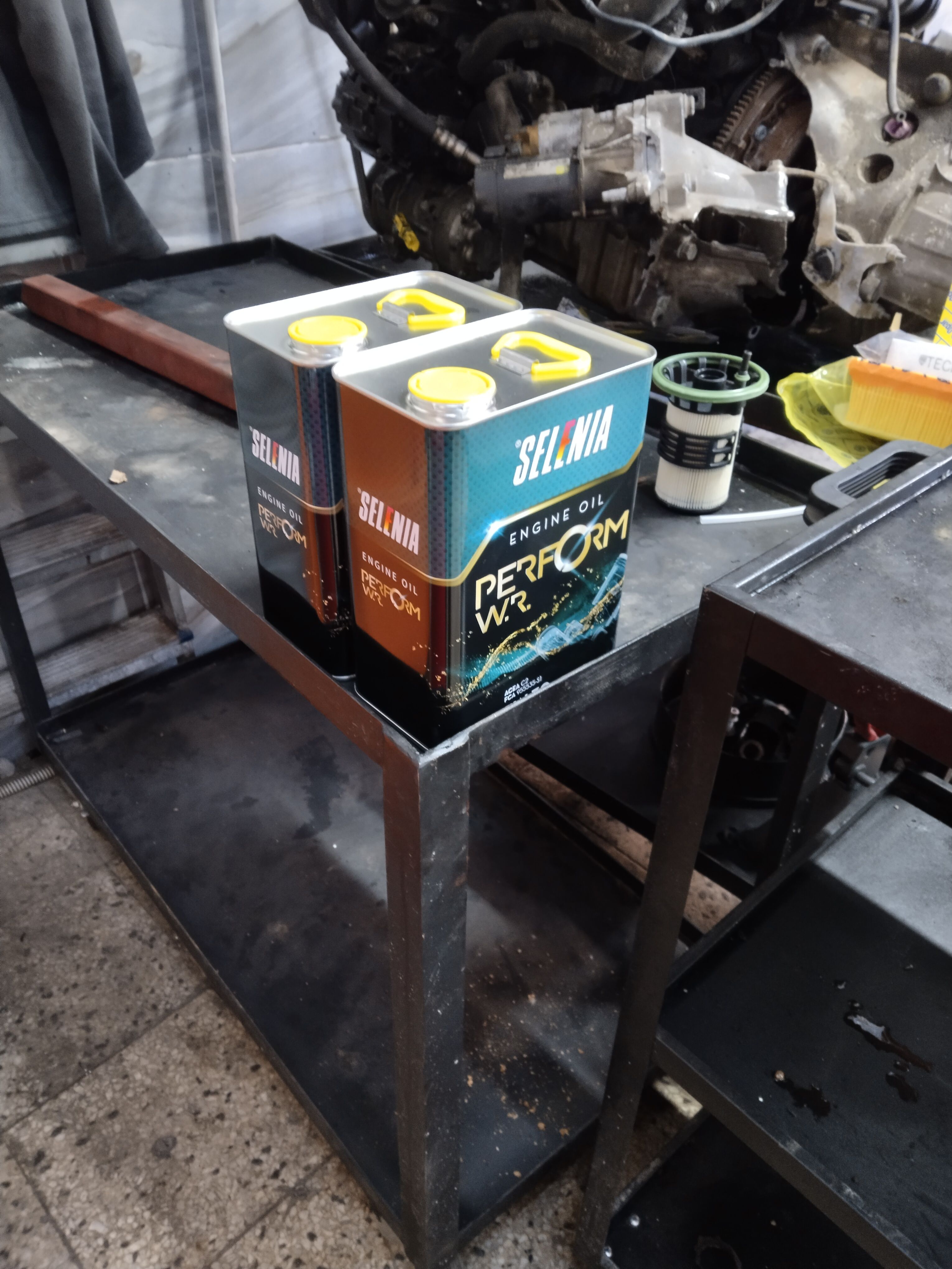

Tek geçerim. 2016 1.6 105 Euro5 Orjinal fabrika motor yağı
