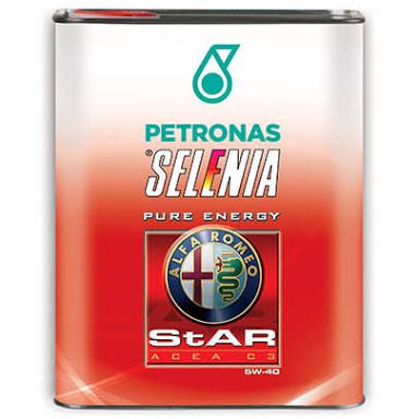

1.6 16V 3.9 Litre SELENIA 20K 10W-40 bu motor için Pure Energy STAR 5W-40 önerebilirim. Bu yağı 2 bakım önce yetkili servis koydu. Arada Star bulamayınca 20K 10W-40 koydum. Arada ciddi fark var. Pure Energy de ilk çalıştırma daha rahat, 5000 devir civarı üst devirler çok daha rahat. Rölanti sesi neredeyse yok. Benzinde tavsiye ederim.

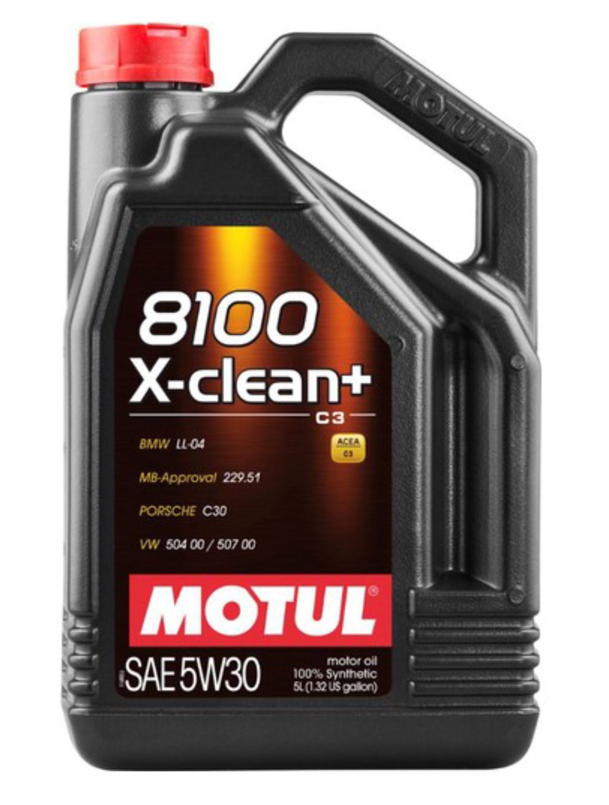

Bu sefer tercihimi bu yağdan yana yaptım şimdiden aldım ama 1 ay sonra bakımını yaparım. Dobloma BMW Mercedes Porsche’lerin yağı layıktır :srnsml:29364

Forumdaki yorumlara bakarak Motul yağ koydum. Castrol ve Selenia ile arasında çok belirgin bir fark göremedim.

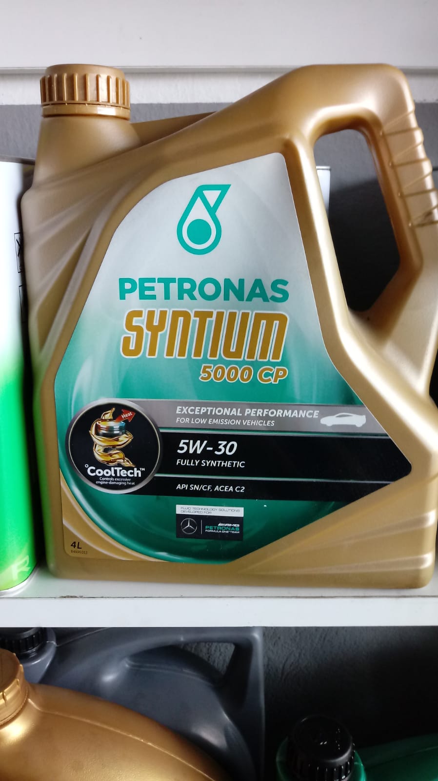

Bu yağı kullanan varmi beyler. Bidon unIMG-20190501-WA0000.jpg dışında 5/30 yazıyor ama burda da 5/40 yazıyor. Araç 2012 Fiorino 1.3 multijet

Bu yağı kullanan varmi beyler. Bidon unEki Görüntüle 30599 dışında 5/30 yazıyor ama burda da 5/40 yazıyor. Araç 2012 Fiorino 1.3 multijet

Aynen bende servise sordum 5w30 dedi ve 5w30 koydum

Yağı koyduktan sonrasını yazmamıştım yazayım koyalı 1.5 ay oldu seste azalma motorda rahatlama hızlanmada belirgin fark oluştu. Uzun yolda yaptım yakıtta düşüş var ama çok hissedemim bu farkı belki motor ivmelenmesi hoşuma gittiği için biraz basmış olabilirim :srnsml:
Motul’e devam edeceğim yağ yakma duman atma derdim yok hala çok şükür. Egzos borusunun içi hala temiz.
