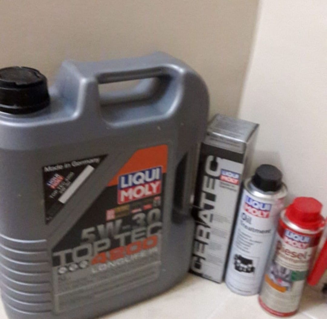

Ben 1.6 multijet aracıma 4.4 lt koyuyorum. Kitapçıkta o şekilde yazıyor. Benim aracım yazılımlı. Biraz pahalı fakat aracını yol arkadaşı olarak gören varsa benim gibi, liqui moly tavsiye ederim. Aracın gidişi, motor sesi, ivmelenmesi herşeyi değişiyor. Filtre olarak sa mann filtre kullanıyorum. Şiddetle tavsiye ederim. Kullanmak isteyen olursa stok kodlarını paylaşabilirim.

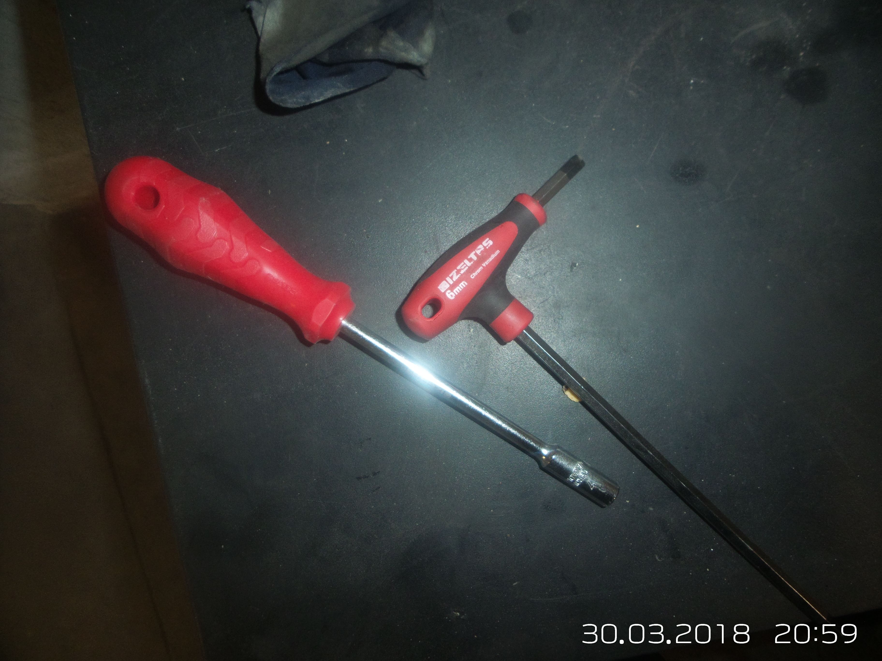

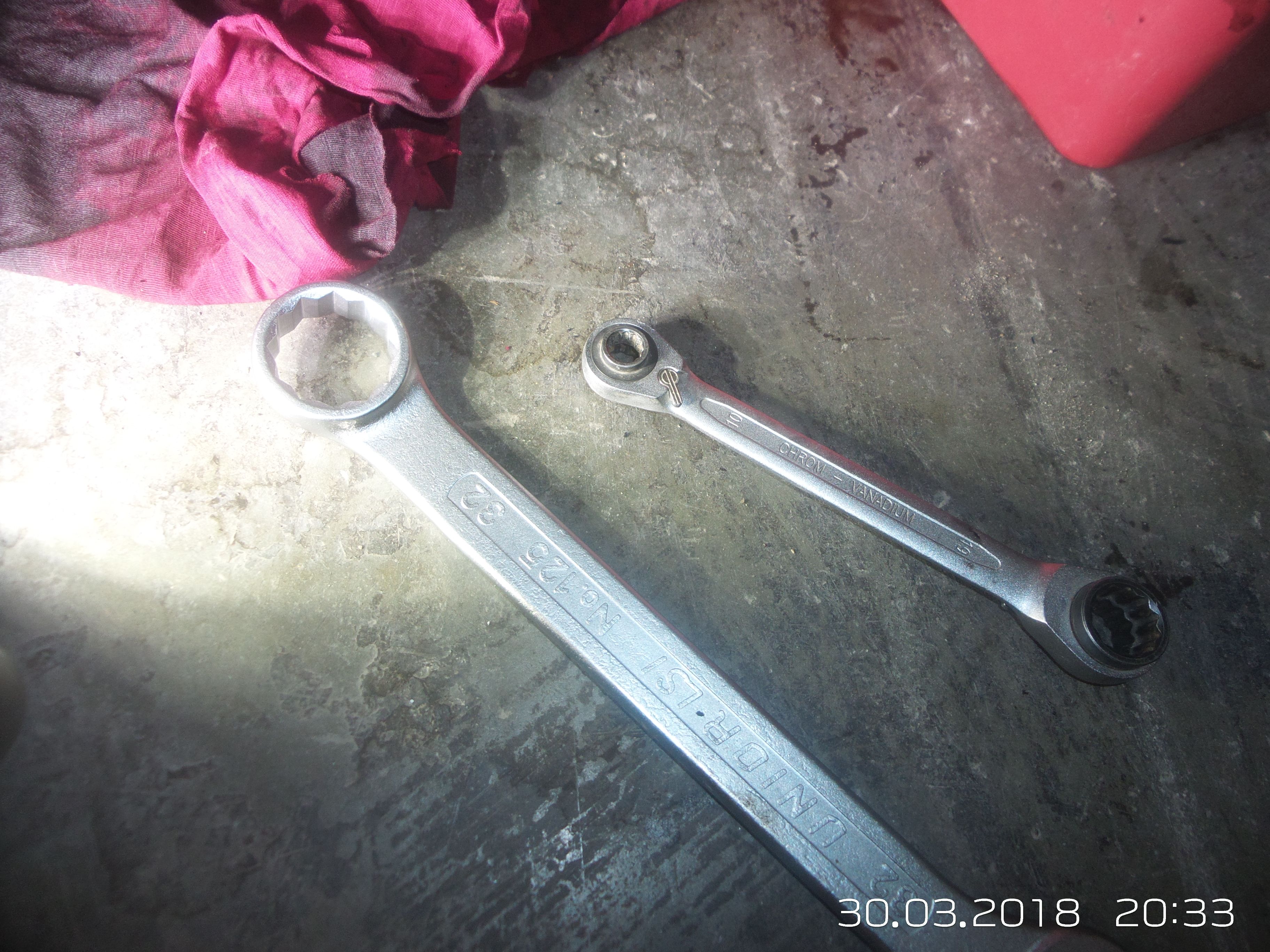

1,6 2014 model Kartel tapası 13 Anahtar açıyor , Yağ Filitresi 32 anahtar açıyor , Motor Taban örtü platitiği 6 alyan T27 , Çamurluk Plastik 7 anahtar söküyor . Yağı kendi değişecek olan arkadaşlar için model ve yıla göre değişebilri bizdekinde bu şekilde .
