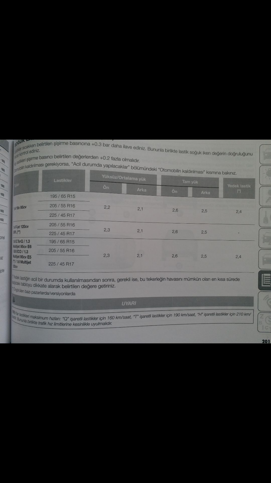

205/55 lastikler orjinal ebaddan küçük lastikler onlara bencede fazla basılmamalı. Benim gibi 215/55 alanlar önlere 40 psi arkaya 41-42 psi basabilir. Böyle kulkanıyorum sorun çıkarmadı 215/55 lastikler.
Zaten aldiginiz lastigin yuk endeksinin arac agirligini karsiladigini varsayarak yaziyorum, kamyon lastigine verilen basinc ile binek lastigine verilen basinc ayni olamaz. C sinifi lastikler diger lastiklerin 2-3 kati agirlikta ve saglamlikladir. Eger onlarin basincini binek lastiklere basarsaniz en ufak bir tas veya kaldirima sert temasta yarilir. Kaldi ki binek lastiklere yuksek basinc verirseniz lastigin yerle temas eden kismi sadece tabanin ortasi olur ki bu da yol tutusu ve frenleme de cok buyuk risk teskil eder. Lastik imalatcisinin urettigi lastik icin belirledigi basinci uygulamakta fayda vardir. o da en fazla 34-38 civaridir.
205 lastiklere bakın bakalım kaça kadar izin veriyor.
    115,2 KB · Okunma: 20
