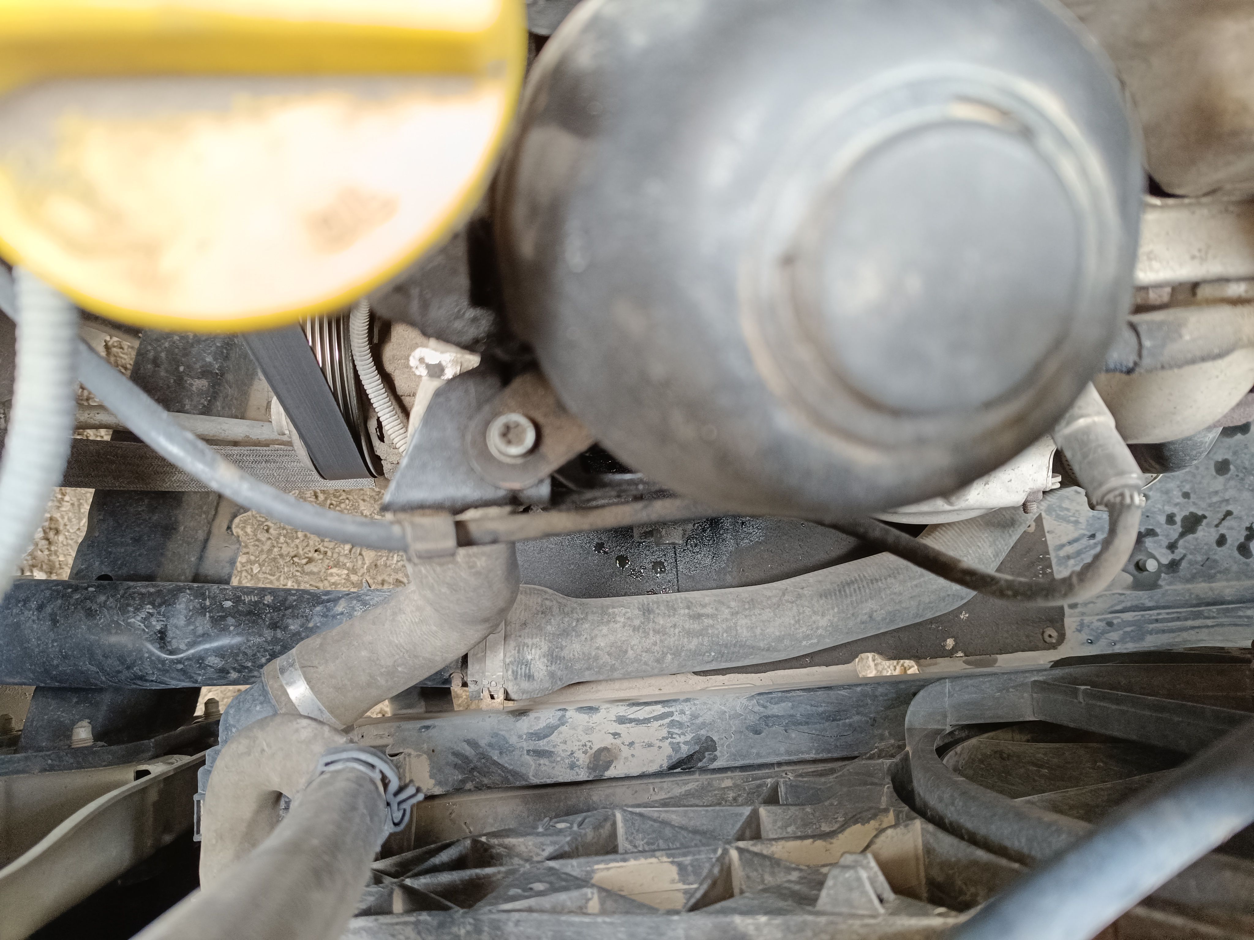

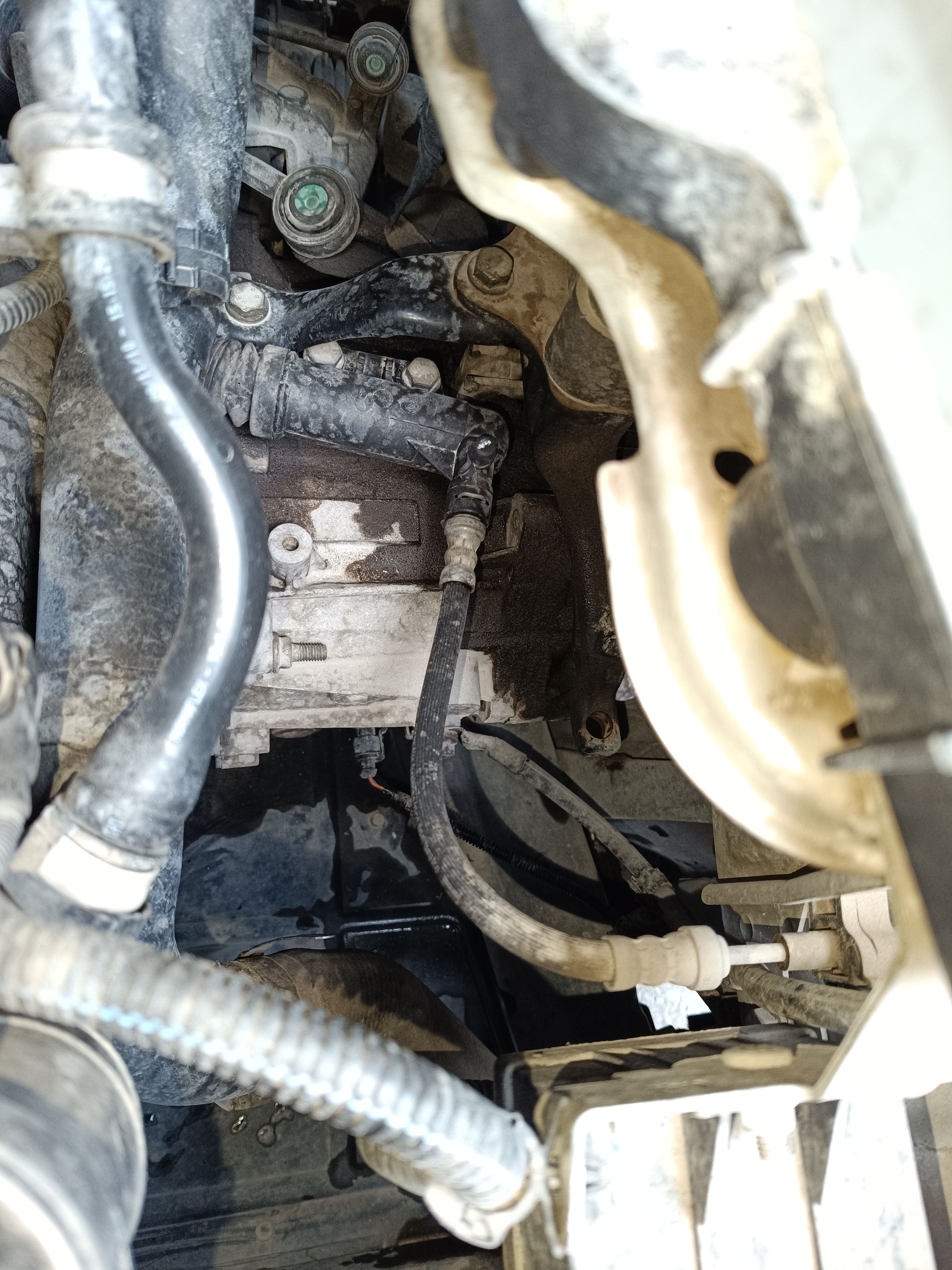

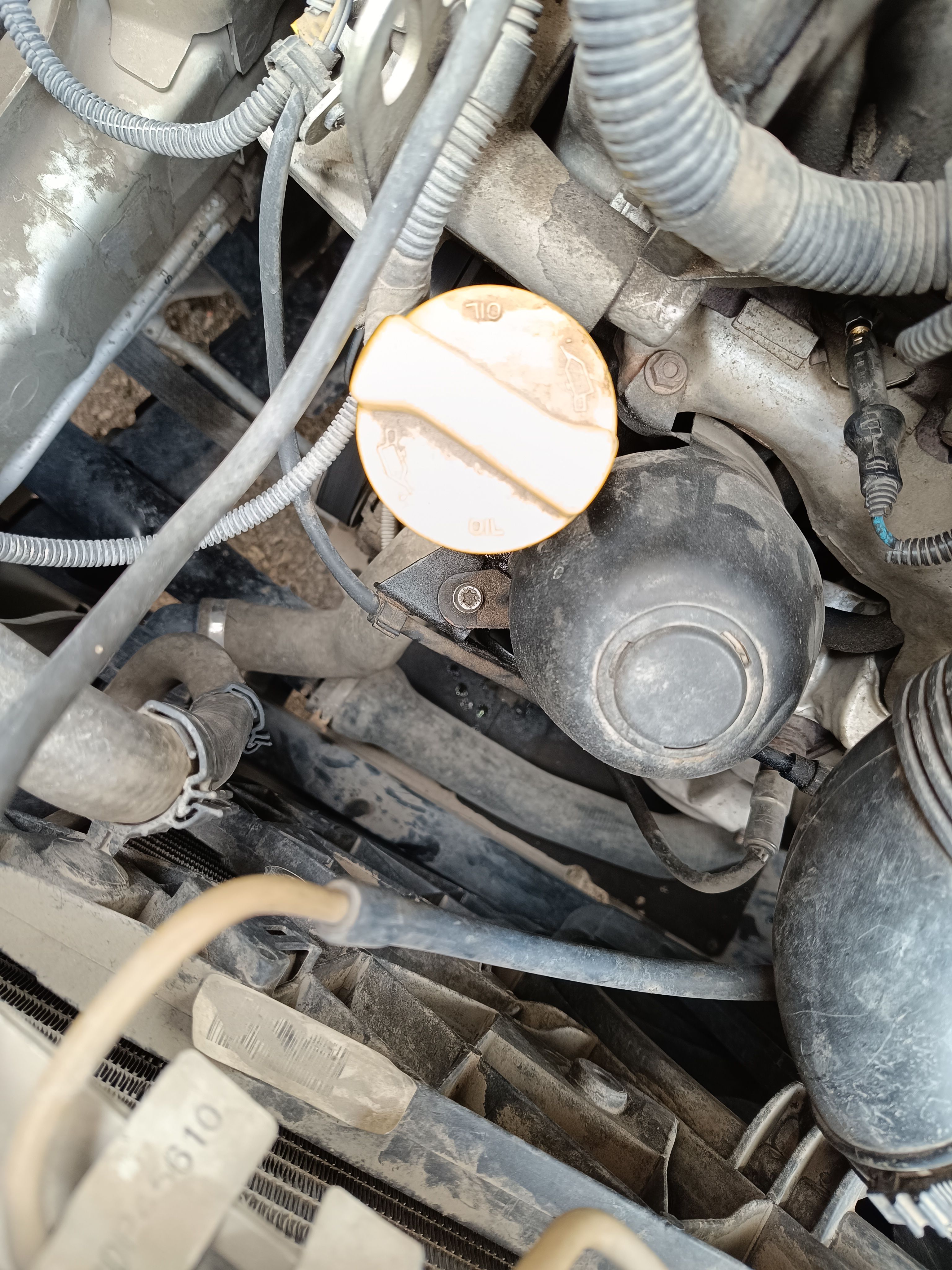

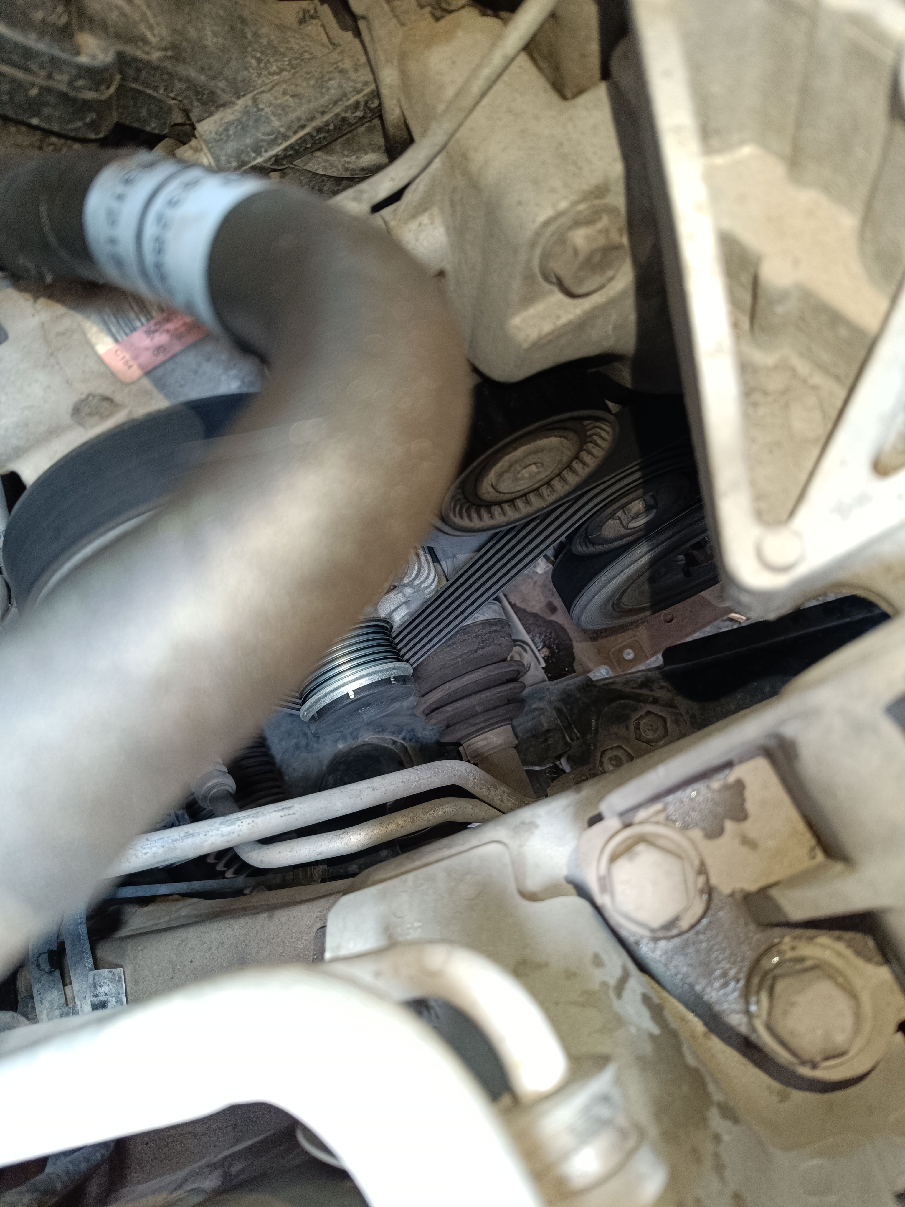

Resimlerini çektiğim yerlerde yağ kaçakları var aracım 193.000 kilometrede acaba bunların sebepleri nelerdir yardımcı olur musunuz,?

Bunlar yaşa bağli kaçaklar yağ kütüğünün altını göstermiş siniz yağ soğutucu contası özelliğini yitirir dışarı yağ atar karter contasından kaçırır o bölgeye damlatir.Yag hortumlarina bakılır fabrikasyon kelepcelerden kaçırır değiştirilir dışarı akanın fazla külfeti olmaz içerde sorun olmasin.Ustaya gitmeden motoru iyice yikatin alttan ve üstten öyle gidin yağ kaçakları daha iyi anlasilir

Teşekkür ederim üstat muhafazayı söküp bir yıkatayım diyorum motor yıkaması da ne kadar sağlıklı olur acaba

Sorun olmaz ben arada aşırı tozlandiginda yıkarım sıkıntı olmaması için sigorta panosu ABS beyni gibi yerler ortulebilir

Yağ filitresi contasından olabilir. Ayrıca Bakımda yağ koyarken kenarından akmış olabilir.
Birde zincir değiştiyseniz yağ pompası contası ve karter ile yağ pompasının birleştiği yerden kaçırabilir.
