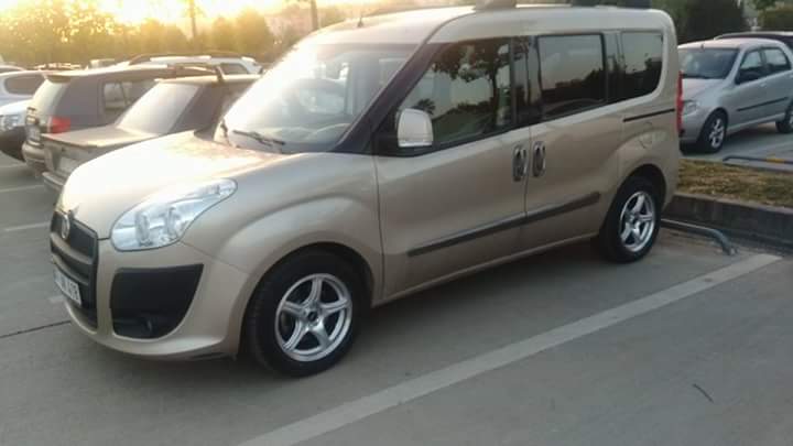

215/55 r16 97wxl aldım. Balata , disk de yeni olunca rodajını henüz bitirmeye fırsat olmadı.
39 bastım çok sert oldu, ön 36, arka 37
ideal.
Aracın huyu suyu değişti, 215/55 16 davlumbazı çok güzel dolduruyor.
Gören herkes neden bu kadar büyük taktım diye soruyor :)
Gidişat ve fren güven veriyor, virajlarda kayma kalmadı.
Jant çok hafif , lastik ise ondan hafif, araç ağırlıklarından kurtulmuş gibi.

Bayaa pahalıya patlamıştır hayırlı olsun

Evet ama değdiğini düşünüyorum viraj hakimiyeti sedan gibi oldu
