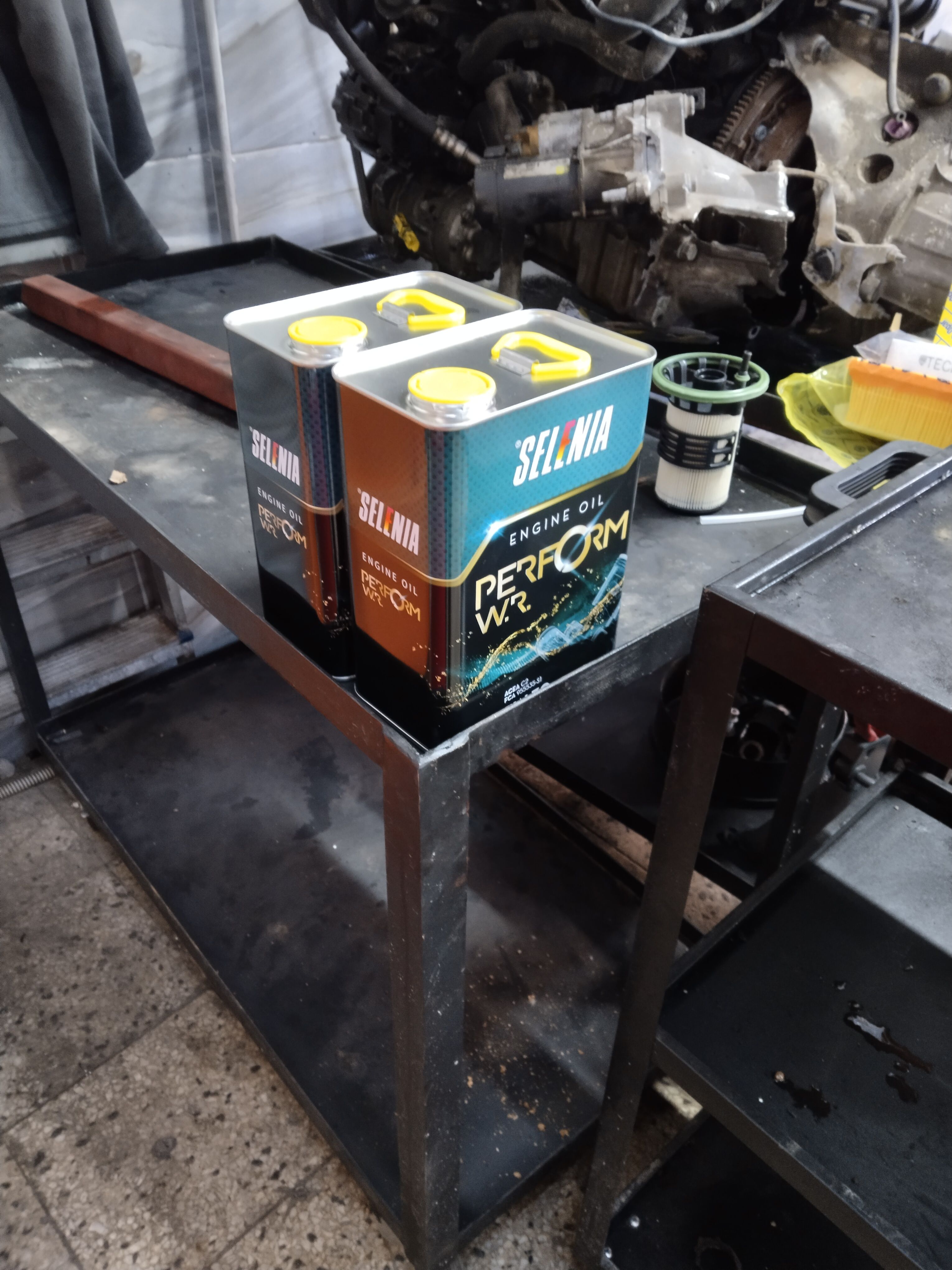

Selamün aleyküm arkadaşlar. 2016 1.6 Euro5 Doblómuza Bugün 10Bin bakımı yaptık. Her ne kadar 10000 olmasa da 🙂) seneyi doldurduk.
3.2lt x 2 selenia perform WR 5w30 (1.5 lt eve koydum)
Opar mazot filtresi
Opar yağ filtresi
Hava filtresi
Polen filtresi
İşçilik dahil toplam 4000₺ ödeme yaptık.
