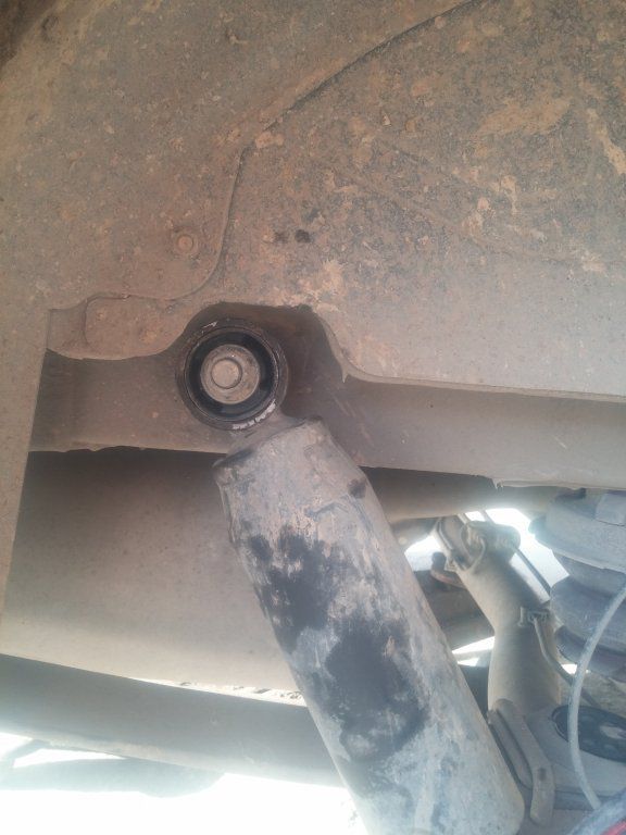

uFuk1164
18 Mart 2017
12
Ufuk
Peki bu ses ayni şekilde sag arka tekerden geliyorsa sikinti ne olabilir ?
doktoryusuf
26 Aralık 2016
901
Yusuf İmamoğlu
Emekli
Sol şoför koltuğunun oradan gelen bir çıt çıt'a benzer ses var hafif engebeli yolda araba sallaninca geliyor. Bu şimdi z rot mudur? Bazen geliyor bazen gelmiyor. Servise gitsek garanti kapsamına giriyor mu?
uFuk1164
18 Mart 2017
12
Ufuk
Sesin aynisini arka icin sormustum bi cevap alamadim kimseden bugun yolum kartal sanayiye düştü amortisorcu murat usta amortisör korugu değişmesi lazim dedi tereddüt ettim olur olmaz diye sansimi denedim meger adam nokta atisi yapmış iscilik parça dahil 50 tl tuttu
uFuk1164
18 Mart 2017
12
Ufuk
Değişen parça ortadaki conta
