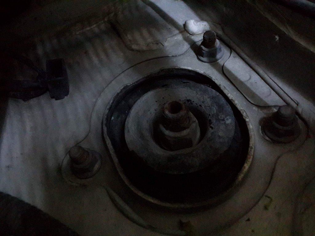

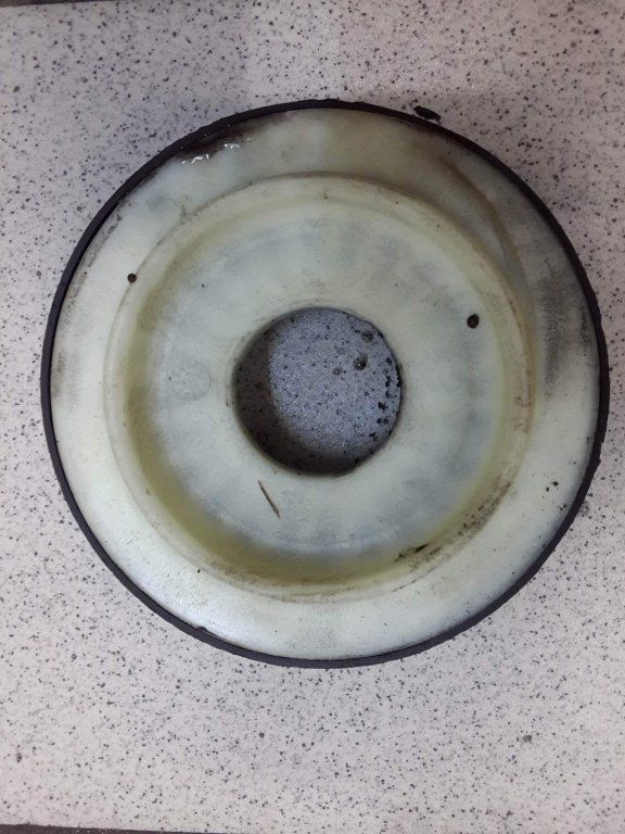

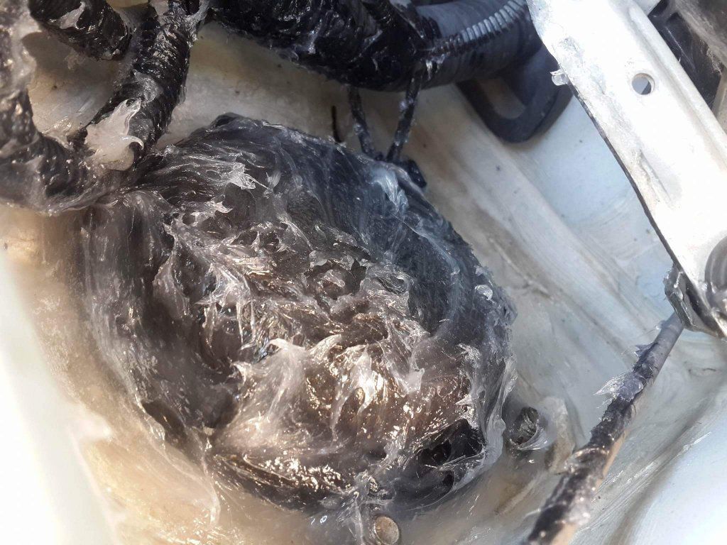

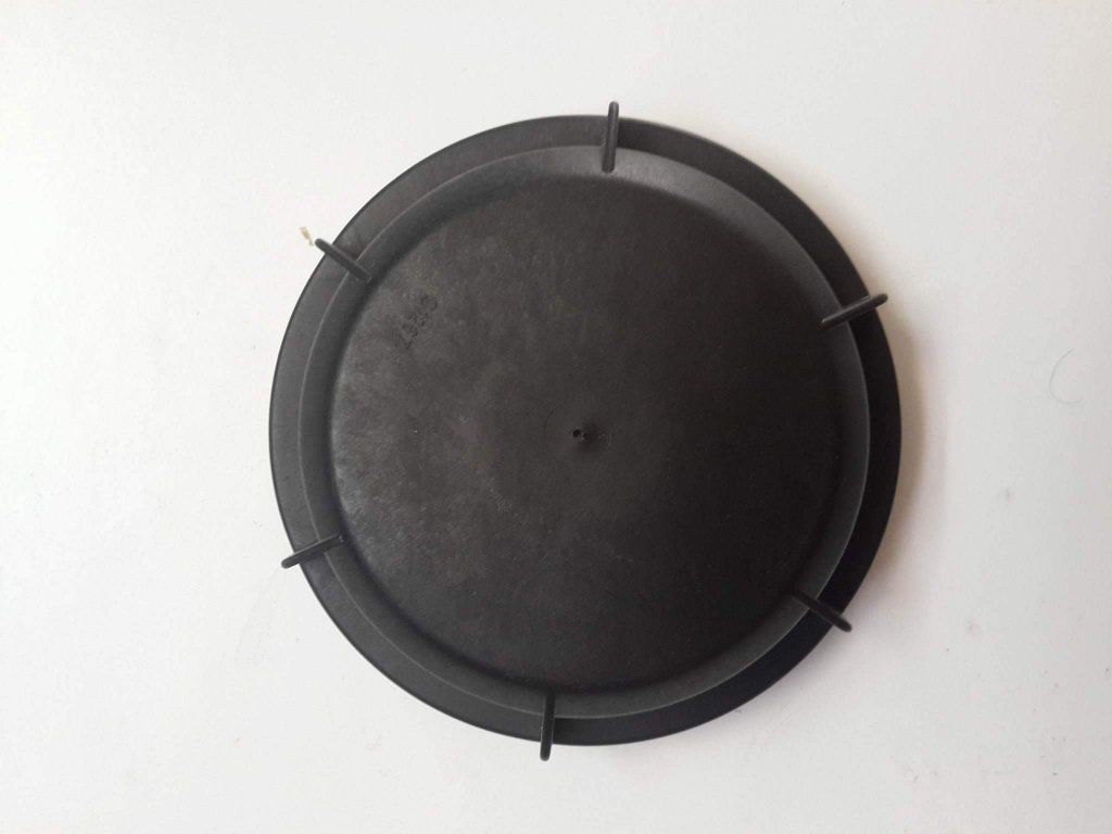

D3 D4 Sol üst takoz rulmanı.
Kronik soruna bugün önlem aldım far kapağı ile silikonladım artık su görmez
amortisör takoz rulmanı değişti süper oldu bakalım.received_1552424178161100.jpeg received_1552433571493494.png received_1552424024827782.jpeg received_1552423874827797.jpeg received_1552433551493496.png received_1552424108161107.jpeg received_1552423811494470.jpeg received_1552423621494489.jpeg received_1552423601494491-1.jpg
